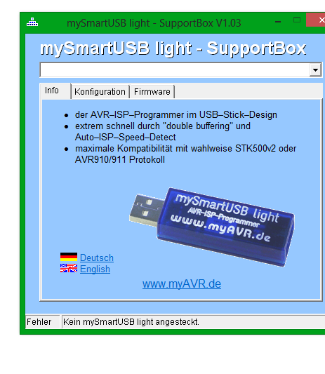

#2996718
Was sagt denn der Gerätemanager? Da muss der USB-TO-SERIAL Treiber vom
mySmartUSB unter "Anschlüsse" auftauchen. Mit ComPort. Ist er da? Hat er
einen Fehler?
Der Treiber ist ein stinknormaler CP2102 Treiber, Win7+8 sollten sogar
schon automatisch installieren.
Die avrdude Ausgabe lässt nicht darauf schließen dass der Stick nicht
"erkannt wird", was auch immer du damit sagen willst. Sonst könnte er
den (virtuellen) ComPort nämlich gar nicht öffnen.
Was zeigt das "ProgTool" denn an, wenn du im Reiter "Hardware" auf das
Fragezeichen nach dem ComPort klickst? Screenshot evt. mal machen.
Dort sollte u.a. auch die Firmware des Sticks erscheinen, was dir zeigen
würde dass die Kommunikation mit dem Stick klappt.
Und wenn die Spannungsversorgung an geht, beim programmieren (was völlig
normal und auch abschaltbar ist) dann scheint der Stick zu
funktionieren.
Also bitte der Reihe nach. Erstmal schauen dass dein Stick funktioniert,
dann mit der Verkabelung beschäftigen.
gruß cyblord

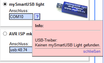

OP #2996743
okay, also ich habe hier einmal screens angehängt vom Geräte-Manager
(Port habe ich selbst auf COM10 gestellt), dann vom ProgTool mit dem
?-Knopf und von der SupportBox, wo unten im Footer ebenfalls "Fehler"
steht. :( und ja, der Stick ist wirklich physisch eingesteckt ;)
Edit: sollte ich wirklich keine Lösung finden, wird morgen mein Windoof
neu installiert, um auch USB-Treiber Komplikationen auszumerzen... hatte
da letztens generell ein paar Probleme mit den USB, welche aber behoben
sind.
#2996751
In der Tat sehr merkwürdig. Und der COM10 ist sicher der Stick und nicht
zufällig ein anderer virtueller ComPort? Also der Eintrag verschwindet,
wenn du den Stick abziehst?
Was du noch versuchen kannst ist, den ComPort im Gerätemanager auf einen
einstelligen Wert einzustellen. Gerüchtehalber macht ein zweistelliger
ComPort oft mal Probleme. Allerdings konnte ich das selbst nie
feststellen.
btw: war der Port am Anfang nicht COM3?
