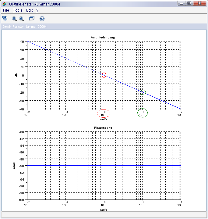

Da meine Regelungstechnikvorlesung auch eher minder gut war, zeige ich
es an einem Beispiel.
Das Bild "Bode_Integrator.PNG" zeigt das Bodediagramm eines Integrators.
Gut zu erkennen ist der Abfall der Amplitude im 20db/dec und die
Phasenverschiebung um -90°.
Ich habe 2 Frequenzen/Omega´s markiert, um von dem Frequenzverhalten
einen Rückschluss auf das Zeitverhalten zu demonstrieren.
rot: 1 rad/s -> Amplitude von 0db also 1.
grün 10 rad/s -> Amplitude von -20db also 1/10.

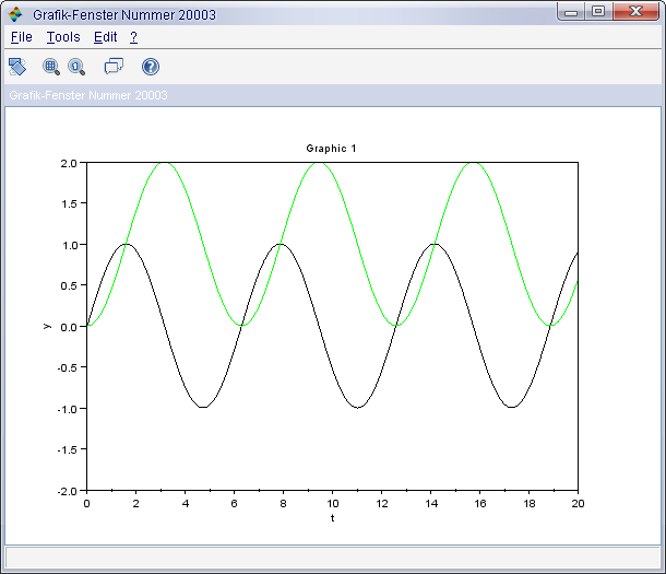

Bild "Zeitverhalten_rot_1rad_je_s.PNG" zeigt das Eingangs- (schwarz) und
Ausgangssignal (grün) eines Integrators, der mit einem Sinus (1rad/s)
angeregt wird .
- Man sieht deutlich die Phasenverschiebung um -90°, wie erwartet.
- Man sieht zusätzlich, dass die Amplitude des Eingang = die des
Ausgangs ist, wie erwartet.

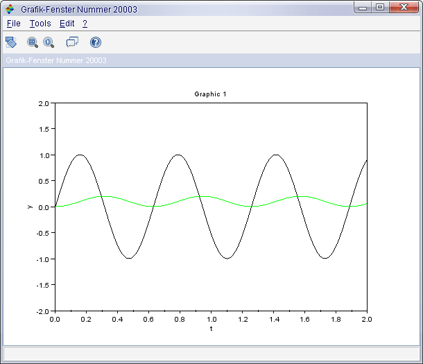

Bild "Zeitverhalten_gruen_10rad_je_s.PNG" zeigt das Eingangs- (schwarz)
und Ausgangssignal (grün) eines Integrators, der mit einem Sinus
(10rad/s) angeregt wird .
- Man sieht wieder deutlich die Phasenverschiebung um -90°, wie
erwartet.
- Man sieht zusätzlich, dass Amplitude des Ausgangs nur noch 1/10 vom
Eingang ist, naja halt wie erwartet.
Ich sehe beim besten Willen nicht, wo der Integrator plötzlich + 20db
her haben sollt. Es wurde gezeigt, dass er sowohl im Bildbereich, als
auch im Zeitbereich eine Schwächung der Amplitude von -20db/dec
aufweist.
