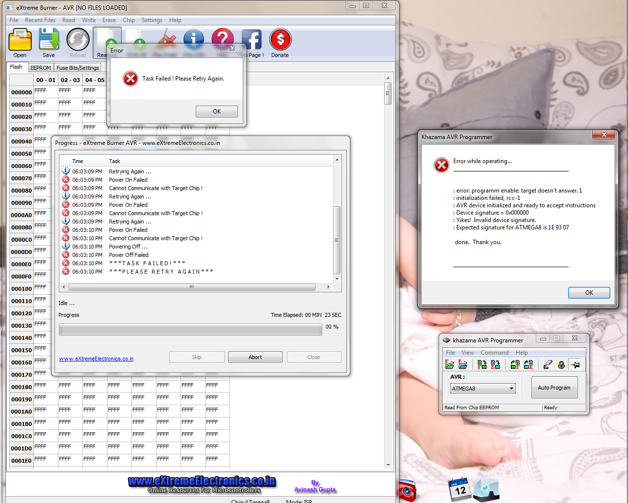

Habe 2 Brennprogramme getestet, die Fehlermeldungen hab ich mal im
Anhang beigefügt (Khazama rechts und Extreme Burner links).
Vielleicht kann ja jemand mit diesen Fehlermeldungen was Anfangen und
mir einen Tipp geben wo ich noch nach einem Fehler suchen könnte.

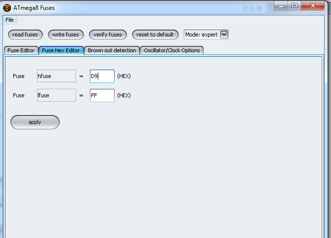

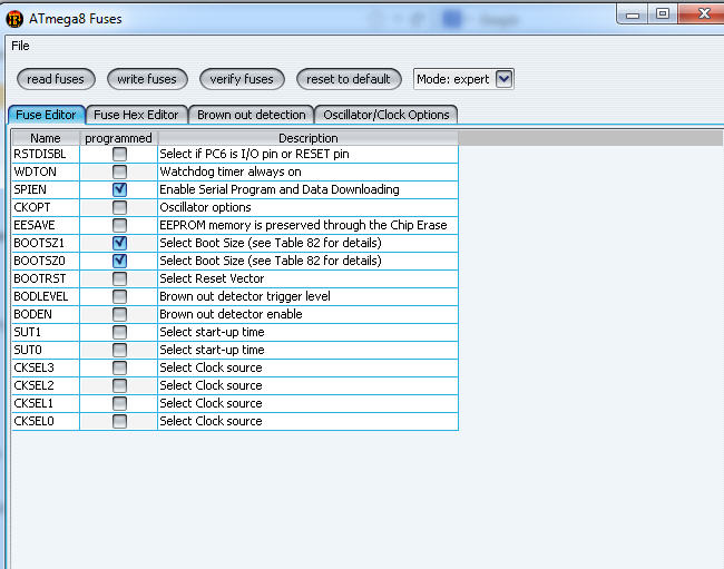

Ich hab ein USBasp und habe gerade die Fusebits gelesen, sieht aber ganz
anders aus:
HFUSE=0xd9  LFUSE=0xff  (siehe Bilder)

Versuche mal mit dem Fusebits Einstellungen aus dem Bild, vielleicht
liegt daran.
Martin
#2996698
> liegt daran.
Liegt nicht daran!!
Habe die Fusebits an USBasp so wie bei dir eingestellt und es
funktioniert weiter hin, also Fehler liegt wo anders.

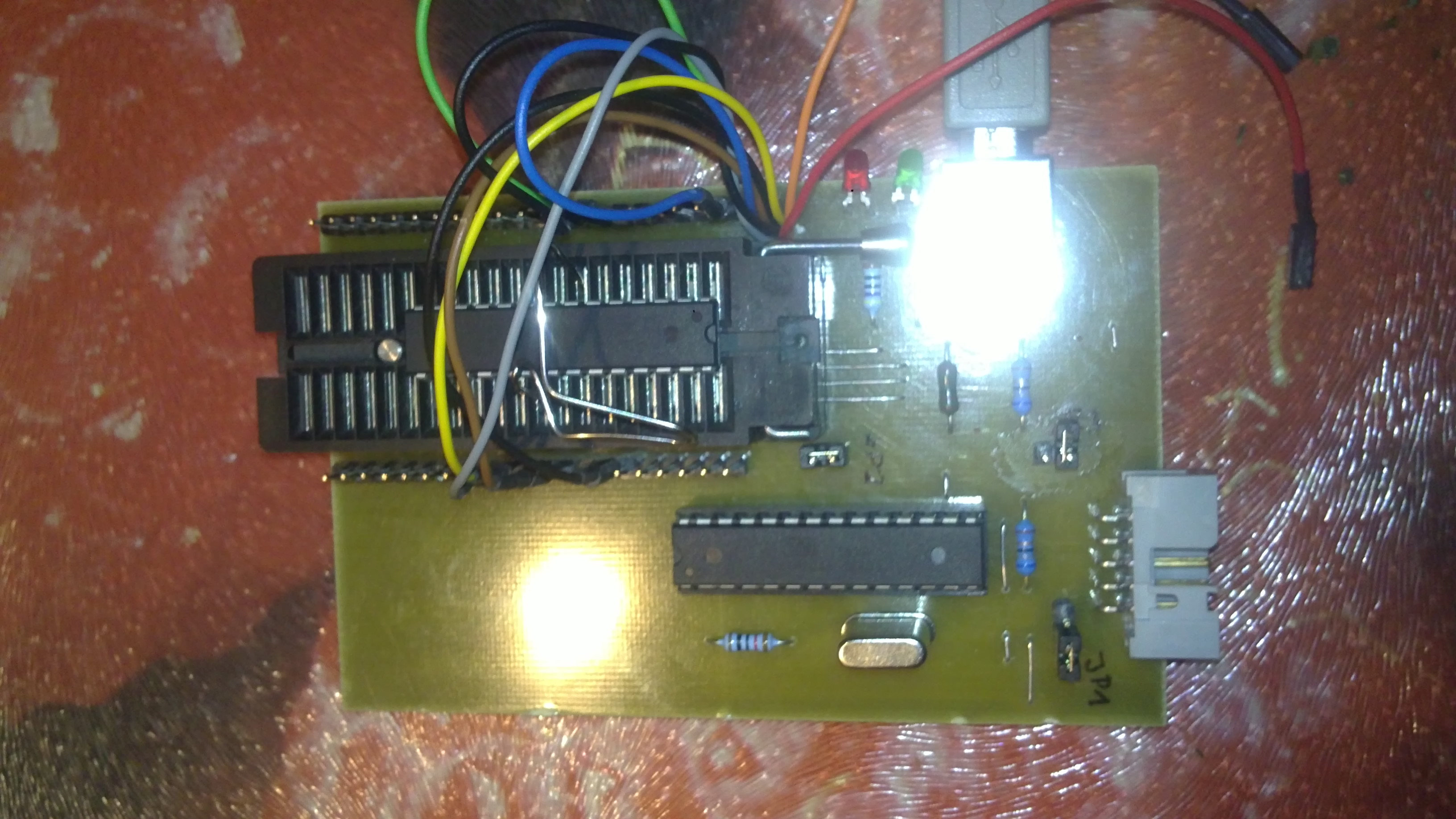

Wie sieht dein Zielshaltung aus? Reset Leitung usw.? kannst du ein Bild
machen??

OP #2996775
SORRY mein Fehler hab mich da bissl verhauen mit zählen. Nochmal
Reset: an Pin1
VCC: Pin 7 und 20 (vom USB)
GND: Pin 8 und 28 (vom USB)
SCK: Pin 17
MISO: Pin 18
Mosi: Pin 19
TXD: nicht verbunden
RXD: nicht verbunden
Im Anhang ein Bild meiner Schaltung. Ja ein ATMega8 soll beschrieben
werden.
Kleine Info der Kabel
rot = TXD
orange = RXD
gelb = MISO
grau = SCK
grün = VCC
schwarz = GND
braun = MOSI
blau = Reset

Hast du ein Schaltplan?
eine Foto ohne Flash wäre gaz gut, ich vermisse einige Bauteile da bzw.
ich kann nicht zu viel erkennen aber ich sehe z.B. keine Diode, Kondi,
oder sind auf der Rückseite?
Die Beschaltung von Zeilschaltung soll so etwa ausehen wie hier:
http://henningbusch.de/joomla/index.php/schaltplaene-norm/nuetzliche-schaltungen/47-mikrocontroller-grundbeschaltung
Ist bei dir auch so?
