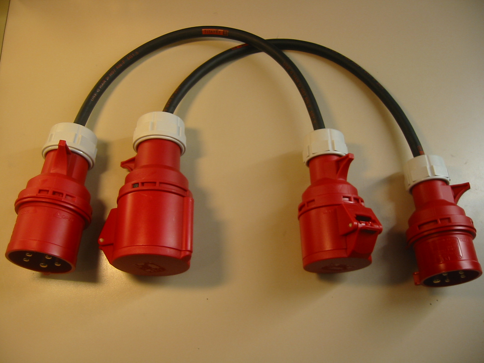

Hi, habe hier noch 2 unbenutzte neue CEE Adapter 5Pol abzugeben. Bei Interesse einfach eine PN mit Preisvorstellung an mich. Neuwert lag bei 30€. Gruß, DS

Die andre Richtung (32A -> 16A) ist doch gar nicht erlaubt?
Den 32A auf 16A würde ich nicht verkaufen. Keiner wird soetwas einsetzen und dann seine 32A Steckdose mit 16A absichern!
.. die werden wohl noch länger unbenutzt bleiben: 16A -> 32A sind mit 1,5mm² grenzwertig 32A -> 16A sind ohne Sicherung nicht einsetzbar
Dennis S. schrieb: > Neuwert lag bei > 30€. Darf man Fragen, wo es sowas zu kaufen gibt?

vn nn schrieb: > Darf man Fragen, wo es sowas zu kaufen gibt? von 16A-Stecker auf 32A-Kupplung gibs überall zu kaufen: http://www.conrad.de/ce/de/product/626043/ http://www.reichelt.de/CEE-Steckverbinder/CEE-ADAPTER-5/3//index.html?ACTION=3&GROUPID=3402&ARTICLE=52772&SHOW=1&START=0&OFFSET=500& andersrum hab ich es noch nicht gesehen, wird bestimmt darin liegen das es nicht erlaubt ist

http://www.ebay.de/itm/2-Stuck-CEE-Adapter-Starkstrom-32-A-Stecker-16-A-Kupplung-16A-Stecker-32A-Kup-/200865502659?pt=Stromkabel_verteiler_Baulicht&hash=item2ec48455c3 finde ich auch seltsam, aber...!? DS

Hier z.B. http://www.ebay.de/itm/2-Stuck-CEE-Adapter-Starkstrom-32-A-Stecker-16-A-Kupplung-16A-Stecker-32A-Kup-/200865502659?pt=Stromkabel_verteiler_Baulicht&hash=item2ec48455c3 Verkäufer schreibt auf Ebay aber auch explizit im Text: "folgender Hinweis Wenn Sie einen Adapter: 32A CEE Stecker auf 16A CEE Kupplung verwenden Muss die Absicherung Ihrer Kraftsteckdose entsprechend angepasst werden. Also die Steckdose max. mit 16A absichern." Folgendes schaut auch interessant aus (von einem anderen Verkäufer): http://www.ebay.de/itm/271137920488

Folgendes schaut auch interessant aus (von einem anderen Verkäufer): warum!? Man darf es halt nur mit 16A absichern, oder was meinst du? DS

vielleicht kann ja sonst auch jemand einfach nur die Stecker gebrauchen, how ever. DS
Ich kann mich an einige Handwerker erinnern, die auf meiner Baustelle explizit nach einem 16er Cekon Anschluß verlangt haben, der mit 25 oder besser 30A abgesichert ist. "Die fliegt nicht dauernd raus"...
Joerg L. schrieb: > Ich kann mich an einige Handwerker erinnern, die auf meiner Baustelle > explizit nach einem 16er Cekon Anschluß verlangt haben, der mit 25 oder > besser 30A abgesichert ist. "Die fliegt nicht dauernd raus"... Das ist leider gang und gäbe. Leider machen das einige Elektriker oder Hobbyelektriker auch noch... Zum Glück gibt es bei Diazet Sicherungen die Passringe, doch auch diese kann ein Laie tauschen.
Philippe B. schrieb: > Zum Glück gibt es bei Diazet Sicherungen die Passringe, doch auch diese > kann ein Laie tauschen. Bei den alten Rundsicherungen konnte man Pfennigstücke anstelle der Passschraube nehmen. Die passten dann für alle Größen... Gruss Harald
