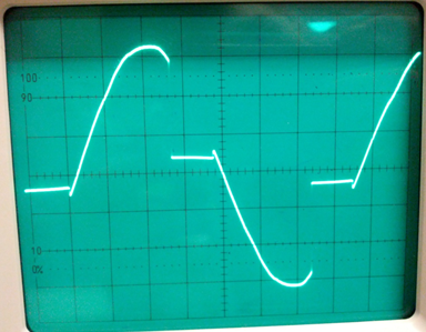

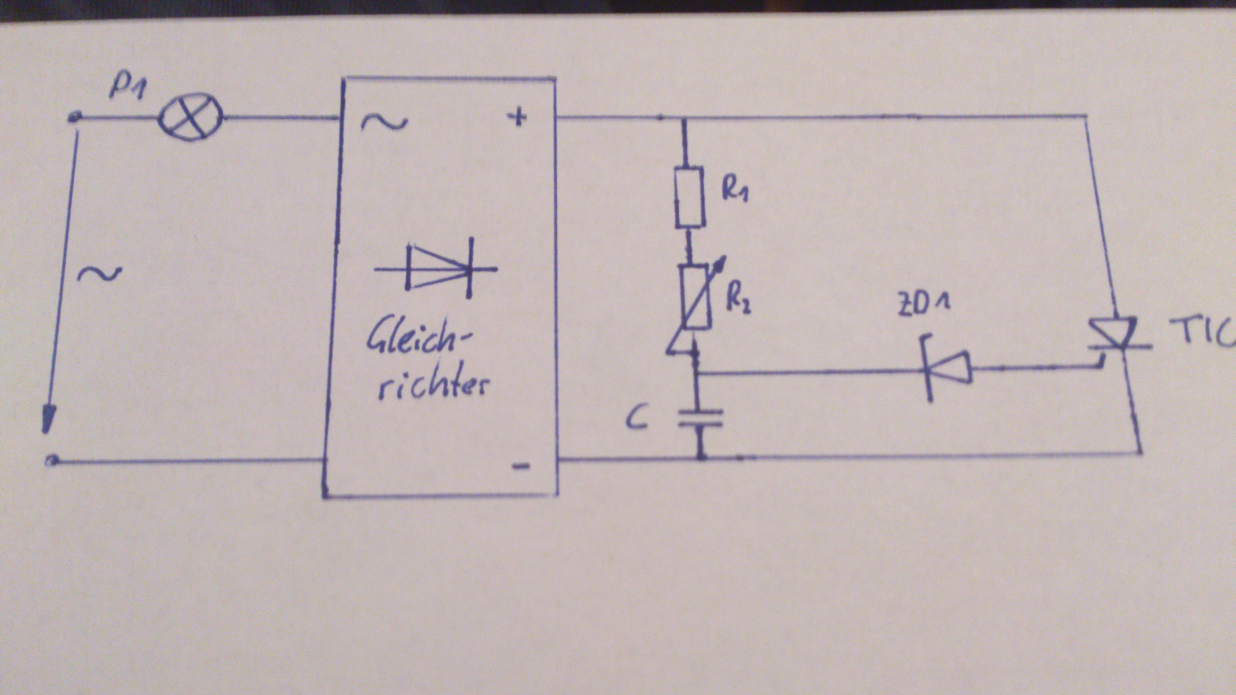

Ich habe unlängst bei einem kleinen Versuch etwas für mich
verwunderliches festgestellt. Plan war mittels Zener-Diode und Triac
eine Phasenanschittssteuerung (z.B. zum Regulieren/Dimmen einer Lampe)
aufzubauen. Das ganze funktionierte ziemlich gut, jedoch ergab das
Oszilloskopbild, das ich eine Phasenabschnittssteuerung gebaut hatte.
Dies fand ich einigermaßen verwunderlich, da ich keinen abschaltbaren
Thyiristor verwendet habe.
Im Anhang eine Handskizze des Aufbaus und das Bild des Oszilloskopes.
Weiß jemand was bei mir da schief gelaufen sein könnte bzw. wie ich das
zusammengebracht habe? Eventuell Fehler bei der Messung?

JoergK schrieb:
> Zwischen welchen Punkten hast Du denn gemessen?
> Jörg
-Vor der Lampe zu Masse
bzw.
zur Überprüfung auch von Anode des Thyristors zu Masse, dort stellte
sich das entgegengesetzte Bild ein (also eine Spannung im abklingenden
Teil der Phase)
Ich hab die Lampe danach auch noch in den Gleichstromkreis (also vor den
Thyristor) gehängt -> gleiches Ergebnis.
Für die Messung war jedoch ein Kollege zuständig - also da will ich
jetzt nicht meine Hand dafür ins Feuer legen, dass er tatsächlich so
gemessen hat. Die Frage stellt sich ja erst, da leider keine Möglichkeit
mehr besteht die Schaltung erneut aufzubauen, es jedoch trotzdem
erforderlich ist, dieses Missgeschick, oder besser gesagt diese
ungeplante Variante, zu erklären.

(Firma: Promaxx.net) #2995440
Du hast die Spannung über den Dimmer gemessen.
Erst wenn der Dimmer durchschaltet (Phasenanschnitt) bricht die Spannung
über ihn zusammen...

Gast #2995461
Ah Du meinst, dass quasi das "Blockieren" des Dimmers gemessen wurde,
anstatt das Leuchten der Lampe?
Wenn ja, hätte nicht gegen Masse gemessen werden dürfen?
Bzw. sollte nicht die Messung über den Thyristor selbst trotzdem
stimmen? Die bestätigt ja quasi meine Messung, oder?

Gast #2995476
Das sieht tatsächlich nach "über" den Thyristor gemessen aus. Dafür
spricht auch, dass hinter der "Schnittkante" nicht Null angesagt ist.

Gast #2998505
Das heißt die Messung müsste "über die Lampe" und nicht gegen Masse
erfolgen?
Bzw. wiso sollte die Spannung auch auf 0V absinken? Da muss ja noch eine
gewisse Restspannung vorhanden sein, damit der Abfall am Gleichrichter
noch zustande kommt, oder?
Ich bin nämlich grade noch mehr verwirrt, da ich die Protokolle von
Kollegen gesehen habe und die haben im Prinzip das gleiche Bild wie ich
:S

Gast #2998657
@Peter
Nochmal: Meiner Meinung nach wurde von ~ nach ~ gemessen, oder wie auch
immer der "untere" Anschluss von Deinem Gleich-riecht-er heißt (Da ich
mir solche Bilder nicht herunter lade ist leider nicht mehr drin').
Dass das Signal, beim Oszi-Bild, hinter der "Schnittkante" mehr als ein
bisschen Durchlassspannung ist, kann wohl jeder sehen. Dazu brauche ich
mir, die noch tolerablen, 152,7 KB auch nicht antun.
