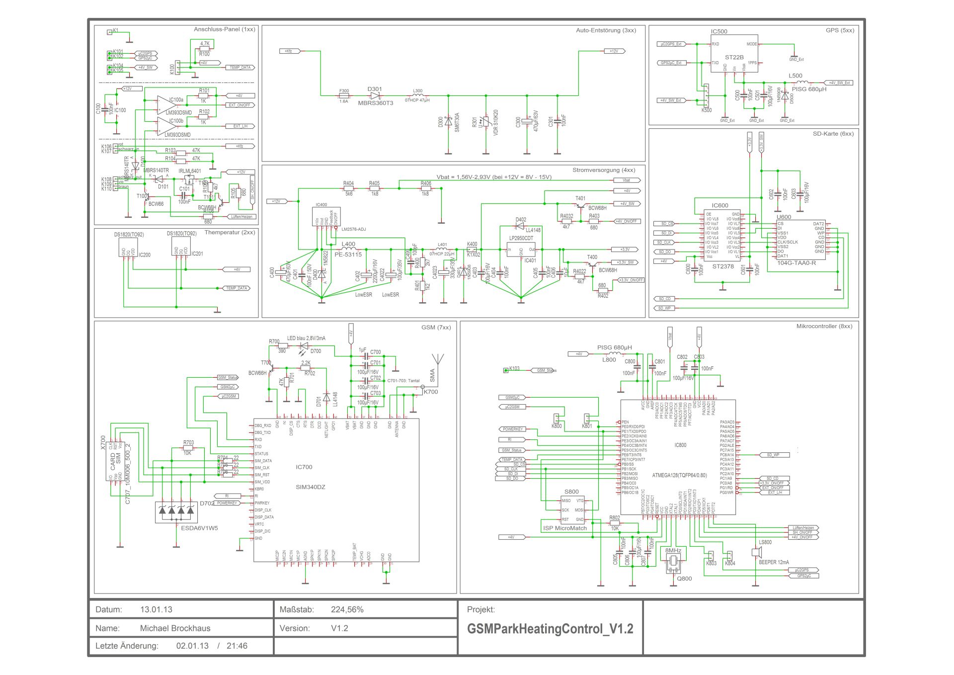

Hallo Profis,
könnte mir bitte jemand ein paar Tipps geben, was ich noch machen kann?
Kurze Erklärung:
Ich baue inzwischen schon seit fast zwei Jahren immer wieder mal an
meinem ersten "Großprojekt": Einer GSM-Steuerung für eine
Kfz-Standheizung.
Ich habe dabei immer wieder kleinere Bausteine entwickelt und die
solange getestet, bis sie wirklich "stabil" liefen.
Seit knapp 3 Wochen sitze ich dran und will aus den vielen kleinen
Einzelprojekten das fertige Produkt machen. Seit eben habe ich ein
Problem und habe jetzt keinerlei Idee, wie ich die Fehlersuche
bewältigen soll.
Als "Hirn" benutze ich einen ATMega128L; an USART0 hängt - über Jumper -
ein GSM-Modul, an USART1 - auch über Jumper - ein GPS-Modul.
Wenn ich an der einen Baustelle (z.B. GSM) gearbeitet habe, dann habe
ich über die andere USART-Verbindung immer Debugging-Ausgaben
geschrieben. Das funktioninert auch ganz gut.
Jetzt ist eine weitere Baustelle (MMC-Karte) dran und wenn ich versuche,
die Karte zu initialisieren (Code hier aus dem Forum), dann mache ich
danach eine Ausgabe, ob es geklappt hat, oder nicht.
Nur... Direkt nach dem "mmc_init()" schmiert mir der µC ab und startet
wieder komplett von vorne.
Wenn ich nur die MMC-Sourcen in ein eigenes Projekt auslagere und das
auf die gleiche Hardware programmiere, läuft alles einwandfrei: Karte
erkannt, initialisiert, Datei angelegt, beschrieben, geschlossen. Wie es
sein sollte...

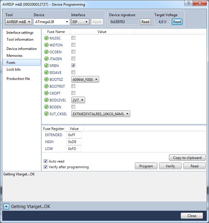

Ach und übrigens: Die Fuses habe ich mit angehängt. Den wohl häufigen
Grund für Resets (M103-Kompatibilitätsmodus) habe ich wohl nicht; sollte
deaktiviert sein.

#2995874
Ein Neustart hängt oft mit der Spannungsversorgung zusammen.
Hast Du alles nach Datenblatt aufgebaut (Abblockkondensatoren) und
liefert Dein Netzteil genügend Strom?
GPS-Modul und SD-Karte hört sich für mich nach >300mA an.
Poste bitte mal den Hardware-Aufbau.
