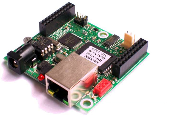

Verstehe ich das richtig, dass es in der Garage einen Router gibt, an den die Garagentore per Ethernet-Kabel angeschlossen werden können, und zudem der Router WLAN hat für das iPhone? Ich habe ein Platinenprojekt mit Software, dass das erledigt: Mikrocontroller LPC1758 + LAN-Chip + Relais uIP Webserver mit JavaScript/AJAX Erweiterung Demopage für das iPhone/Safari (Relais schalten, Temperatursensor) Es gibt aber auch fertige Platinen z.B. http://elmicro.com/de/chip1768.html

Hier habe ich was nettes gefunden. Könnte auch funktionieren. Was brauche ich da zum Programmieren? http://www.digitale-elektronik.de/shopsystem/product_info.php?products_id=85
#2995704
Christian .. schrieb: > Hier habe ich was nettes gefunden. Könnte auch funktionieren. Was > brauche ich da zum Programmieren? Und wie kommt das ins WLAN? Es hat nur einen Ethernet-Anschluss. Wenn es nur WLAN gibt, ist z.B. das hier eine Lösung: http://www.solutron.de/RN-174-Dev-Kit
