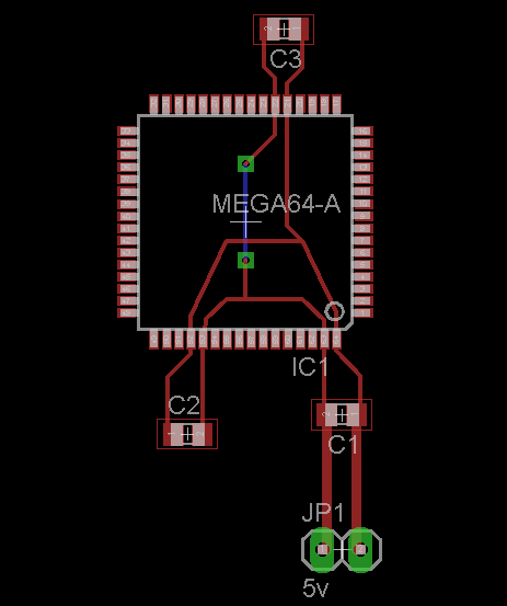

Liebe Alle,
ich bin mir unsicher, wie ich meine Platine routen kann/muss. Folgendes
Problem:
Darf ich so routen oder ist das bezüglich der Entstörkondensatoren
absoluter Unfug? Oder muss die Spannungsversorgung immer von der Quelle
über den Kondensator und erst dann zum IC?
Ich weiß die Frage zeugt nicht von Verständnis :)
Beste Grüße
Gast #2996127
Die Abblockung sollte so nah wie möglich am IC liegen und möglichst
kurze Leitungen haben. Die Masseanbindung der Abblockung sollte
ebenfalls so kurz wie möglich sein (im Zweifel lieber die
Versorgungsleitung länger machen).
Hintergrund ist, dass Du meist gegen eine Masse bzw. Versorgungsfläche
anbindest und diese Verbindung so niederinduktiv wie möglich sein soll,
damit die Abblockung überhaupt noch wirksam ist. Wobei das bei einem
ATMega aufgrund der doch recht niedrigen Frequenzen noch egal sein
sollte.
Solltest Du mit einem Via gegen Versorgung/Masse anbinden, sollte das
Via so liegen, dass der Strom über das C zum IC fließt.
Daher würde ich C2 von JP1 aus anbinden. Desweiteren würde ich, auch
wenn Du nur eine 2-Lagen Platine entwirft die freien Flächen mit Masse
ausfüllen, da eine gescheite Fläche immer niederinduktiver ist, als eine
Leiterbahn. So kannst Du zumindest C3 Masseseitig gescheit anbinden.

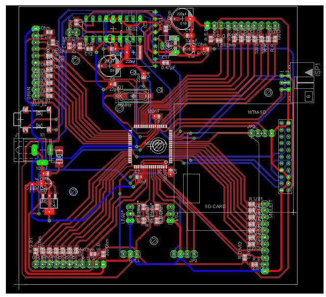

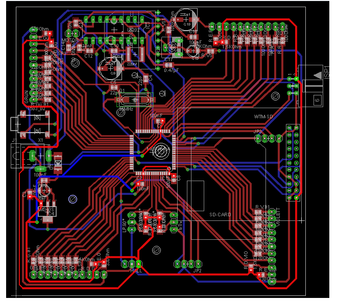

Liebe Alle,
erneut vielen Dank für die erklärenden Worte. Ich habe meine Platine mal
fertig geroutet (Massefelder kommen noch hinzu, der Übersichtlichkeit
halber ist sie in den Anhängen nicht dabei).
Im Anhang findet Ihr
Wäre jemand mal so freundlich und schaut drüber, ob das nun so passt?
Also im Hinblick auf die Kondensatoranschlüsse.
Viele Grüße
Gast #2998061
Hallo Hans_B,
das mit den Kondensatoranschlüssen - na ja kann man lassen. Die
Zuleitungen zu den Versorgungsanschlüssen ist etwas orthodox gelöst:
früh gegabelt, dünne Leitungen. Mach doch da 1,0 oder 2,0mm Leitungen
draus, hast ja vieeel Platz.
 Das mit dem Oszillator würde ich anders lösen - der Quarz ist zu lange
angebunden. Mach den so kurz wie möglich an die Pins und gehe mit dem
Bus außen rundum. Die Lastkondensatoren des Quarzes brauchen eien
ordentliche Masse.
rgds
Gast #2998388
Warum drehst du den µC nicht um 45°? Mit den meisten Leitungen kämest du
dann besser weg. Nur die Stiftleiste unten links wäre dann woanders
passender aufgehoben.
