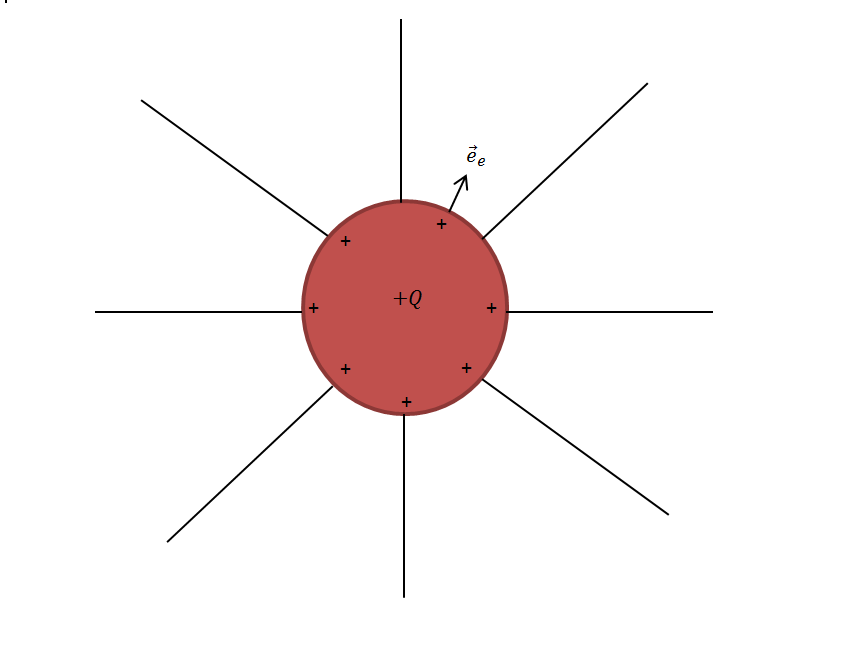

Hallo, ich habe eine Frage zum Elektrischen Feld:
Ich habe ein Kugelsymmetrisches Feld dessen Feldlinien im sont leeren
Raum ins unendliche strecken.
Die Flächenladung an der Oberfläche der Kugel ist die gesamte
Überschussladung der Kugel dividiert durch die Fläche:
Daher ist auch die Feldstärke durch die Hauptgleichung des E-Feldes:
Die Frage die sich mir stellt ist wie groß das Potential an der
Oberfläche ist.
In meinem Buch steht :
Das kann aber irgendwie nicht sein, da ja an der Oberfläche die Ladungen
sind und nicht irgendwo in der Kugel drinnen. Dh da muss ja doch die
Spannung 0 sein oder?
Weiters steht auch für einen weiteren beliebigen Radius r2 beträgt die
Potentialdifferenz:
Ist es nicht eher:
? Da ja U = E * l und der Abstand l eben r2-r ist.
Ich bin dankbar für jede Hilfe!!

Das ist so:
Die geladene Kugel ist innen feldfrei, dort gibt es auch keine
Potentialdifferenz.
Diese Kugel verhält sich aber zu ihrer äusseren Umgebung genauso, als
wenn ihre Ladung nicht auf der Kugeloberfläche säße, sondern in ihrem
Schwerpunkt (das geht natürlich nur theoretisch).
Von aussen kann man keinen Unterschied feststellen !
Irgendwelche Potentialdifferenzen sind also erst vom Kugelradius aus
gegeben.

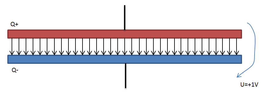

beim Plattenkondensator beziehe ich doch auch die Spannung zwischen den
Platten und nicht in der Luft daneben wo es kein Feld gibt (Bild)...

Es gibt einen Unterschied zwischen einer leitenden und einer
nichtleitenden Kugel. Bei einer leitenden Kugel gehen die Ladungen alle
nach außen, und dann ist das Innere tatsächlich feldfrei. Das ist anhand
der Maxwell-Gleichungen (die mit der Ladung, in Integralform) leicht
einzusehen. Das heißt, das Potential hat überall im Inneren der Kugel
irgendeinen konstanten Wert. Welcher das ist, kannst du dir aussuchen.
Das Potential auf der Oberfläche ist ebenfalls konstant, weil das
Problem kugelsymmetrisch ist. Mehr als "konstant" kann man nicht absolut
angeben, da das Potential um eine Konstante verschoben werden kann.
Einen absoluten Wert kannst du nur mit Bezugspunkt angeben ("20 V
gegenüber X").

Was Dir vielleicht hilft : Du hast ja sicher kein Problem mit der Formel
fuer sehr kleine Radien (Punktladung), dann rechne mal das Potential
fuer eine homogen geladene Kugeloberflaeche halt aus. Am besten in
Kugelkoordinaten (um es etwas einfacher zu machen).
Du wirst feststellen, dass eine Superposition von all diesen Potentialen
zu einem Potential fuehrt, das -ueberraschenderweise- wieder wie eine
Punktladung aussieht, obwohl es keine ist.
