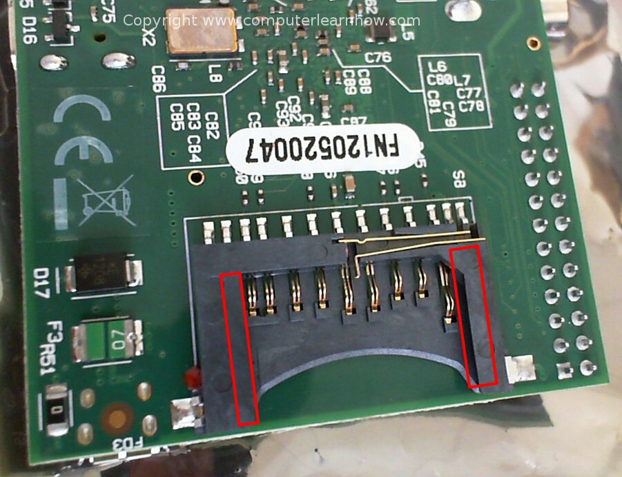

Hi
Ich hab gestern mein raspberry versehentlich ein bisschen kaputt
gemacht.... Wie ist ja eigentlich recht egal, naja im Anhang hab ich ein
Bild, auf dem man sieht welche Teile mir abgebrochen sind..... momentan
hab ich die sd Karte mit ner klammer so befestigt das alles
funktioniert.
Wollte nun mal fragen ob hier vielleiht jemand ne gute oder sogar simple
Idee hat wie man das dauerhaft reparieren könnte
Viele grüße
Nen neuen SD-Kartenslot einlöten ;-)
Kannst ja mal schauen ob du irgendwo so nen ähnlichen findest. Die Pins
des ALTEN zwickst du ab und lötest sie dann einzeln aus, ohne die Pads
zu belasten. Dann den neuen einlöten. Sollte kein Problem sein
eigentlich, sofern das Footprint gleich ist.
Klebe eine Plastikplatte oben drauf, die den gesamten schwarzen Rahmen
abdeckt. In den Bereich, wo die SD-Karte drunter sitzt, also dort, wo
die abgebrochenen Stege waren, klebst Du vorher auf die Plastikplatte
Material, das so dick ist wie die abgebrochenen Stege. Wenns die noch
gibt, kannst Du natürlich die Stege selber verwenden.
@ = Material des SD-Karten-Sockels
# = Plastikplatte
* = Abgebrochener Steg
