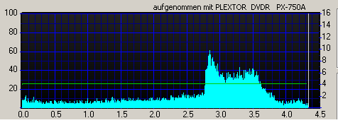

Hauptsache, man hat keinen damaligen Edding verwendet. Der Datenträger
ist 2006 laserbestrahlt worden und die Erhebungen entsprechen der
beschrifteten Stelle. Da scheint es negative chemische Reaktionen zu
geben...

Doch, schau mal genau hin. Das ist der Scan einer DVD (Verbatim
übrigens). Das untere im Bild sind die GB.
Mit einem Schneider 244 z.B. gab es das Problem bis jetzt nicht.

Dann hat das aber nichts mit der Chemie des Stiftes zu tun, denn die
wird sich nicht durch einen halben Millimeter Polycarbonat
hindurchfressen.

Sondern?
Es gab auch CD Marker von Edding (und auch anderen), welche nicht mit
wasserlöslicher Tusche befüllt waren. Nicht umsonst wurde da mal
umgestellt bei den Herstellern.
Wie am Scan zu sehen ist, liegt die Fehlerrate noch weit unter der
zulässigen Anzahl (280). Es geht nicht um eine Zerstörung mit Verlust,
sondern um eine auffällige Veränderung an der Stelle der Beschriftung
nach reichlich 6 Jahren.
