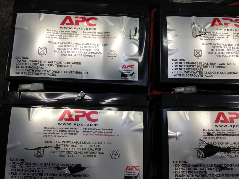

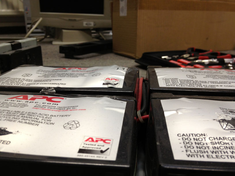

Hallo Forum,
Letztens hat meine USV mal gebrüllt das die Akkus nicht mehr auf dem
neuesten Stand wären und ich hab neue bestellt. Heute wollte ich diese
einbauen und habe dazu das alte Akkupack ausgebaut. Als ich das gesehen
habe habe ich den Einbau der neuen erst mal auf Eis gelegt. Könnt ihr
mir sagen woran es liegen kann das die Bleiakkus so aufgegangen sind?
BG
Andreas
#2997922
Alt und jahrelang überladen, evtl. USV-Defekt.
Hatte ich bei einer 1400W-Sinuswandler-USV auch, deren Platine liegt
seit dem zwecks Ersatzteilgewinnung im Schrank weil sich das Akkupack
nicht mehr ohne mechanische Zerstörung des Gehäuses ausbauen ließ. Auch
im Gehäuse auseinanderbauen ging nicht, alles geschweißt anstatt
geschraubt. Tja, die haben da eben echt was drauf, die Amis.
#2998002
Bei APC ist es leider die Regel, daß verbrauchte Akkus so aussehen.
Manchmal bekommt man die nur mit viel Mühe raus. Schuld ist
wahrscheinlich das Fehlen einer zuverlässigen Erkennung defekter Akkus
und so werden die gnadenlos weiter befüllt, bis sich ein Techniker
erbarmt. Kontrollier die neuen Batterien vor dem Einbau und danach
mindestens einmal im Jahr auf Spannungsgleichheit.

Wer zu spät nachschaut, den bestraft das Leben. Bei APC gibt es auch
Tools wo man die Gesundheit aus der Ferne sehen kann. Dicke Backen und
klemmende Akkus sind nicht unnormal. Eine von möglichen Ursachen ist
auch Tiefentladung bei längerer Stromabschaltung!

#2998156
Das ist die Aufgabe des integrierten Managements oder der
Management-Karte. Wenn die USV im alle paar Wochen laufenden Selbsttest
einen defekten Akku anzeigt und der dann schon dicke Backen hat, dass
hat APC Dreck am Stecken. Genau da gehörten solche Tools nämlich rein.

#2998191
Andreas schrieb:
> Also sollte der Einbau der neuen Akkus funktionieren ohne das diese sich
> gleich mal verabschieden?!
Ja. Aber wie schon gesagt, miß vor dem Einbau die Spannungen der
einzelnen Akkus und gleiche sie ggfs. an. Idealerweise sollten sie auch
aus der gleichen Charge stammen, denn wenn sie auseinander driften,
machen die schwächsten über kurz oder lang wieder dicke Backen.
Von 3rd-Party-Herstellern haben sich bei mir bisher die Exide Powerfit
am langlebigsten erwiesen.

das Akkus irgendwann so aussehen, ist unter bestimmten Bedingungen
normal. Diese sind falsch eingestellte Ladespannung, Wärme, defekte in
den Akkus selber (Zellenverbinder), Stoß- oder Sturzschäden durch den
Transport, usw.
Das Problem an kleinen USV- und Rack-USV-Anlagen ist die Temperatur.
Akkus fühlen sich um die 20-23°C am wohlsten. Darunter bringen sie die
gewünschte Kapazität nicht mehr. Bei einer Temperatur über 25°G halbiert
sich die Lebensdauer von 5 auf 2,5 Jahre, ab 30°C auf 1,25 Jahre und ab
35°C kann man die Akkus jedes halbe Jahr austauschen. Da viele dieser
Anlagen in  Schränken oder unter Schreibtischen in nicht klimatisierten
Räumen betrieben werden, sind solche Temperaturen im Sommer schnell
erreicht und die Akkus "kochen" auf. Bei Rack USV-Anlagen sorgt die
Bauweise alleine schon für eine sehr schlechte Wärmeabfuhr.

Gast #3023764
...so ähnlich sahen die Akkus einer APC Symmetra 16KVA USV bei uns auch
mal aus, zugegebenermaßen nach mehreren Jahren Betrieb ohne großen
Tausch :-)
Ich habe die Akkupacks garnicht erst aus dem Gerät rausbekommen, so
aufgebläht waren die... es roch auch im Serverraum etwas komisch... (ja
ich weiß, eigentlich sollte USV-Raum und Serverraum getrennt sein,
leider nicht machbar).
Wohl gemerkt wurden die Akkus von der USV nicht als defekt gemeldet wenn
ich mich richtig erinnere.

Andy D. schrieb:
> Die "battery runtime calibration" soll man aber (zumindest bei den
> Modellen mit denen ich normalerweise zu tun habe) laut Dokumentation
> NICHT unnötig machen, ganz bestimmt nicht monatlich, da diese den Akku
> wohl in der Tat in recht belastende Zustände fährt.
Naja, den gleichen "belastenden" Zustand wie der Ernstfall.
Entladen wird bis 25 % Ladezustand, und da sofort danach wieder
geladen wird, ist der wesentliche Stressfaktor für einen Bleiakku
(Herumstehen im entladenen Zustand) schon mal weg.
> Übrigens empfehlen sich Baustrahler als Prüflast (es werden 20-30% Last
> empfohlen für die BRC... ) WENN man es macht.
Meine dümpelt so mit 16 % Last herum als "natürliche" Last.  Ich
geh' da nicht extra hin und hänge mehr dran dafür.
Der vorherige Akkusatz ist (ähnlich wie im Eingangsposting) mal
irgendwann "hochgegangen", nachdem ich für einen längeren Zeitraum
vergessen hatte, die BRC zu fahren.  Die SmartUPSen (zumindest
diese älteren) haben eine ziemlich primitive Ladeschaltung, die
dafür berüchtigt ist, auf Dauer die Akkus zu überladen.  Insofern
gebe ich mir Mühe, es wenigstens ein- bis zweimal jährlich zu
schaffen, eine BRC zu fahren.
