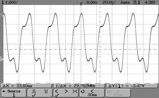

Um zu gewissern, ob meine eingestellten Frequenzen (HSE und PLL) richtig
sind, habe ich diese über den MCO2 Pin am DSO ausgegeben. Hierbei
handelt es sich um ein Agilent Modell vom Typ 5462A mit 200MSPS und
100MHz Bandbreite.
Das Signal ist zwar kein Rechtecksignal (Sinus verzerrt), aber die
berechnete Frequenz stimmt der der Handberechnung überein.
Bild im Anhang. Ist das normal ?!

Am MCO2 wurde ausgegeben: SYSCLK/4; am DSO gemessen: 30.01 MHz.

Ich habe schon vorhin versucht mit dem DSO eine Datenübertragung am TX
aufzunehmen, aber irgendwie kriege ich mit dem DSO kein Signal am TX.
Müsste es kein Rechtecksignal bzw. sowas wie PWM sein ?! Also High und
Low nur.
von opcode (Gast)
Ich kriege schon ein Signal, aber keine Bitfolge. Es ist wie ein
abklingendes Sinussignal ?!
von mr. mo (Gast)
Mach mal ein Screen von dem Signal was am TX Pin des STM32 raus kommt.

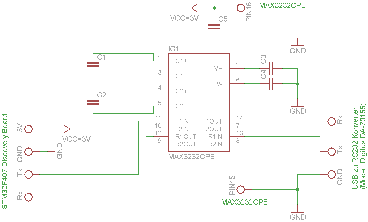

von holger (Gast)
>Soweit ich weiß,
>sitzt im DA 70156 ein Pegelwandler der auf 3.3V Pegel arbeitet, daher
>auch der MAX232 mit 5V für die AVR Chips. Da aber der STM32F407 mit 3.3V
>Pegel arbeitet, habe ich den Konverter und den STM32F407 direkt
>verbunden.
Wenn der AVR einen MAX232 brauchte, dann braucht der STM32 einen
MAX3232. Du kannst den STM32 da nicht direkt anschliessen. Die
Signale müssen invertiert werden. Ausserdem kommen aus dem Ding
vermutlich Pegel größer als 3,3V raus.

von opcode (Gast)
@Holger:
Morgen werde ich mir den MAX3232 besorgen und diesen mit 0.1uF
Kondensatoren zwischen USB->RS232Konverter und STM32F4 Discovery Board
schalten.
mfGruß,
opcode
von opcode (Gast)
Liebe Forummitglieder,
das Problem wurde mit dem Pegelwandler MAX3232 gelöst. Die Daten kommen
nun richtig an.
Vielen Dank für eure Hilfe.
Einen Schaltplan mit der MAX3232 Lösung folgt demnächst.
mfGruß,
opcode
von opcode (Gast)
Sehr geehrte Forummitlgieder,
im Anhang nun der Schaltplan für die serielle Verbindung zwischen
STM32F407 Discovery Board und PC/Notebook.
mfGruß,
opcode
von opcode (Gast)
Nachtrag: Für die Kondensatoren Cx mit x=1 bis 5 gilt: 100nF
