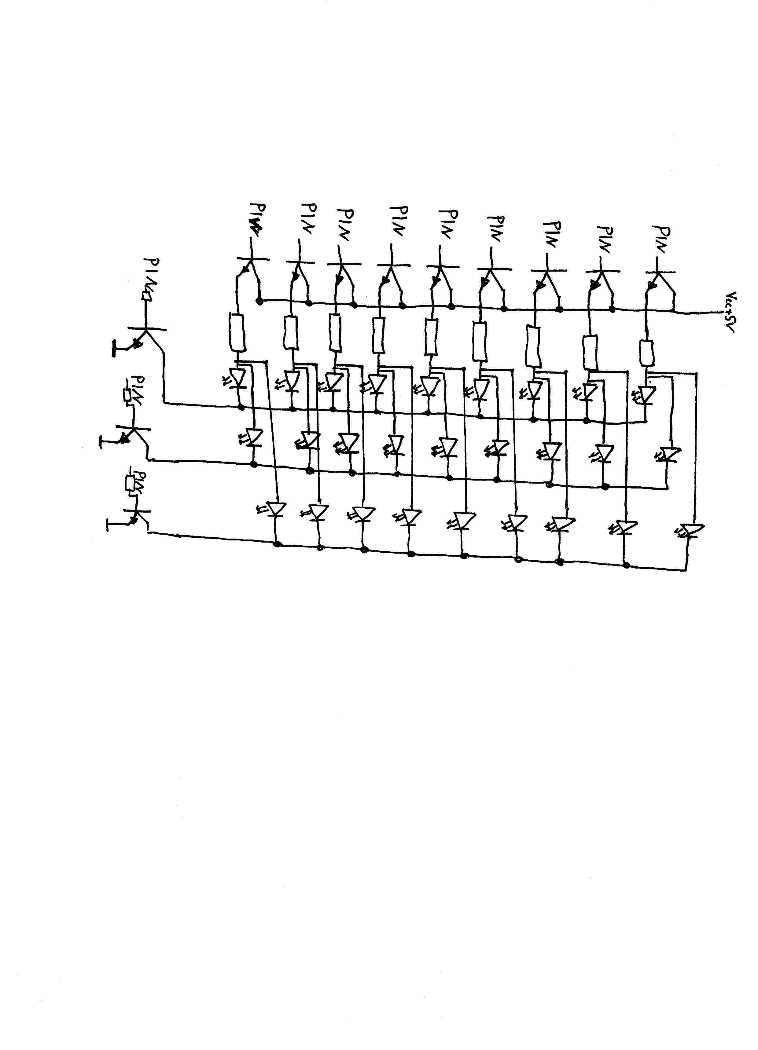

Vorab ich hab die schaltung wie ich es mir gedacht hab schonmal
angehängt.
Ich baue im zuge eines Projektes in der Fachhochschule einen LED-Cube
der Größe 3x3x3.
Ich bekomme zur Ansteuerung des Cubes ein Board von Altera zur verfügung
gestellt. Dieses Board darf nicht belastet werden !!!
Deswegen hatte ich mir gedacht ich mache vor jeden Strang ( bzw. Ebene )
einen Transistor der vom Board gesteuert wird den Strom aber von z.B
einer Batterie bekommt.
Und um den Strom nicht in das Board zu leiten das selbe also am Ausgang
der LED`s. Ich hoffe die Zeichnung zeigt es ein wenig.
Kann man das so machen ?
Desweiteren hab ich schon so viel gelesen aber begreif es irgendwie
nicht.
Die LED`s müssten doch unterschiedlich hell leuchten ?
Denn der Controller weiß ja nicht ob eine oder 3 LED`s leuchten, es gibt
aber nur einen Vorwiederstand. Allerdings werden die meißten Cubes im
Netz
( 3x3x3 ) so angesteuert. Sehen die das alle nicht ^^
Oder versteh ich da was falsch ?
Hoffe das Thema nervt nicht langsam und ich bekomme trotzdem eine nette
Antwort. :)
#2998349
Ja. Voraussetzung ist, dass die Pins, die die oberen Transistoren (die
an +5V) einschalten, als High-Pegel auch +5V liefern.
> nicht.
Dazu musst Du multiplexen, d.h. eine Ebene nach der anderen
eingeschaltet. Immer im Kreis herum. Allerdings muss der Strom dann 3x
so groß sein, um die gleiche Helligkeitswirkung zu haben.
Gruß Dietrich

#2998354
Also einen 3x3x3 Cube hab ich letztens an 2 Abenden aus Spass kurz
gebaut und programmiert. Einfach weil alle Welt nen Cube macht und ich
auch wollte. Mit nem mega8. Und das soll ein Projekt an einer Hochschule
werden?
Bisschen lächerlich oder?
Aber zur Vorgehensweise:
Du hast 3 Ebenen. Jede Ebene hat 9 LEDs. logisch.
Immer die 3 LEDs jeder Ebene sind parallel geschaltet und gehen (von mir
aus auch über einen Treiber, was ich nicht hatte da ja nur eine einzige
LED pro Portpin leuchtet) an einen Controller Pin. Hier am besten den
Pluspol schalten. Also 9 Pins dafür.
Dann wird jede Ebene separat per Transistor geschaltet. Jetzt am besten
GND schalten, also per NPN Transistor. Nochmal 3 Pins.
Jetzt kannst du mit den 9 Pins direkt jede LED einer Ebene ansprechen
und mit den 3 Ebenen-Pins wählst du die Ebene aus welche aktiv sein
soll.
Das ganze per Multiplexing schnell alle 3 Ebenen durchlaufen und für
jede Ebene die korrekten LEDs mit den 9 Pins einschalten.
In diesem Fall brauchst du kein PWM, jede LED sollte nur mit dem 3
fachen Strom betrieben werden, da sie ja nur 1/3 der Zeit leuchtet.
gruß cyblord
OP #2998395
>Und das soll ein Projekt an einer Hochschule werden?
Es ist nur ein kleines Projekt im Rahmen einer Vorlesung.
Soll nur das Timer verständniss und das Board erklären.
Ok so hatte ich mir das auch gedacht. Dann leuchten natürlich auch alle
gleich hell.
Warum ?
Gibt es keine Transistoren die man sozusagen als Schalter nutzen kann ?
Also 0,8V drauf und der Schaltet voll durch ?
Ich weiß leider gerade nicht genau was die Boards liefern. Aber mehr als
3,8V und 20mA bekomm ich aus dem Ausgang nicht raus.
Ich hatte mir nämlich gedacht das der Transistor einfach durch schaltet
wenn ich den Pin ansteuere. und somit die 5V anliegen.
#2998405
Dann schau dir doch vorher einfach nochmal die Funktionsweise von
Transistoren (Bipolar und FET) an. Elektronik Kompedium oder so.
Spannungsabfall hast du immer. Sehe aber nicht wo das Problem dabei
liegen soll.
Wieviel Strom können die Altera Ausgänge denn liefern? Reicht das
nichtmal für ne kleine LED? Es gibt ja auch Low-Current LEDs die
leuchten schon bei 2mA. Mal 3 = 6 mA. Dann sparst du dir die 9
Transistoren und brauchst nur welche für die Ebenen. Und guck dir mal an
ob du das nicht lieber mit FETs machen willst.
edit: Oh hab gesehen du hast ja 20mA schon angegeben. Das reicht für
eine LED doch locker. Dann häng die direkt ran. Oder nimm gleich
integrierte High-Side-Treiber wenns denn sein muss. Da mit einzelnen PNP
Transistoren fummeln ist doch blöd (UDN2981).
gruß cyblord
OP #2998436
Wurde mir ausdrücklich untersagt !
Ich soll sie nicht direkt dran hängen.
> Oder nimm gleich
Also bräuchte ich statt 12 Transistoren nur 2 Dieser Treiber.
Hab mal ins Datenblatt geschaut, allerdings werd ich aus diesen dingern
nie wirklich schlau. Bin wohl zu blöd dafür.
An Vs würde ich jetzt meine 5 V anlegen.
An die eingänge meine 9 Pins,
und die Ausgänge gehen zu den LED`s  richtig ?
Was würde der denn jetzt von meinen Pins vom Board ziehen ?
Das hab ich da nicht rauslesen können ...
Sagen wir das Board gibt 3,8 V , wieviel mA würden dann in den Treiber
fließen. Ich darf es ja nicht belasten ...
#2998473
Genau 2 Treiber aber für 9 LEDs. Die 3 Ebenen würde ich über 3 NPN
Transistoren schalten. Oder N-Kanal Mosfets. Weil die sollten Low-Side
Schalten.
Tja naja, also einfacher als so ein Treiber gehts nun fast nimmer. Schau
dir mal Beispielschaltungen dazu an. Da kommt irgendwo Spannung rein,
dann 8 mal TTL Eingänge, und 8 mal Last-Ausgänge. Also komm. Bisschen
Eigenleistung muss da her.
Ohne Belastung geht nicht. Aber die Eingänge sind recht hochohmig. Da
fließt wenig Strom. Ist ja Sinn der Sache. Steht im Datenblatt. Hab
jetzt keine Lust das rauszusuchen.
gruß cyblord
OP #3000490
> Schalten.
Als Transistoren würde ich jetzt 3 BC 140-10 nehmen.
        Ausführung
        NPN
    Elektrische Werte
        Uces   40 V
        Ic     1 A
        Ptot   800 mW
        fT     50 MHz
Müsste gehen oder ?
Frage nur weil ich mich absichern möchte ^^ sry.
