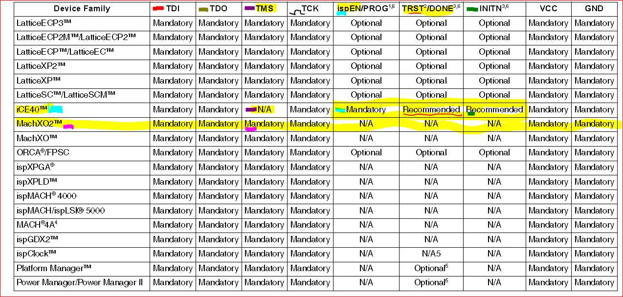

Persönliche Seite #3003749
Anhang:
@Bernd G. schrieb
> Wenn ich bisher alles
> richtig interpretiere, müsste ich bei Blinky die vier Widerstände zum
> USB-Prozessor auslöten, die Stiftleiste einlöten und hätte dann den
> Zugriff für die Programmierung über das HW-USBN-2A JTAG Lattice-Kabel.
Die Schaltung kann man sich aus dem Bild ableiten.
Nee ... so einfach ist das bei diesem Blinky Board nicht.
Du must zuerst mal Zugriff auf das JTAG PORT mit allen notwendigen
speziellen Pinnen für den iCE 40 Chip haben.
Siehe Bild
und vergleiche das mal mit dem MachXO2 JTAG Pinning.
z.B ispEN/PROG fällt das aus der Reihe.
TMS wird nicht verwendet, aber dafuer TRST/DONE ..exotisch..

Gast #3004273
Das ist kein Problem: R6, R7, R8 und R10 auslöten, Stecker J11 auflöten
und Drähte anschließen (nach Tabelle 2 der UG48 - "Flywire Conversion
Reference").
Ein Vergleich mit dem MachXO2-Pinning greift hier nicht, da der iCe40
keinen JTAG-Port, sondern nur den SPI-Port hat.

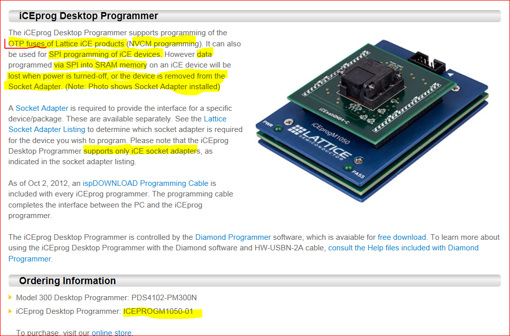

Persönliche Seite #3005434
Anhang Bilder:
Nee .. Da sind zwei Ports (SPI) und hidden ("JTAG").
(In der Doku Rev.History steht JTAG Port Doku. removed).
bingo>
Für dein JTAG OTP Vorhaben ist dieser Link:
http://www.latticesemi.com/products/developmenthardware/desktopprogrammer.cfm
Zitat:
 The iCEprog Desktop Programmer
 supports programming of the "OTP fuses" of
 Lattice iCE products (NVCM programming).
bingo>
