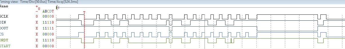

Jetzt hab ich mal einen Logic analyser drangehängt und geschaut, aber
ich sehe darin nicht den Fehler. Im Anhang mal die Version bei der ich
ein ACK Signal nach den ersten 8 Bit bekommen habe.
Zur Erklärung: Signal 1 und 2 sind SCK und SDA auf der 5V seite, 4 und 5
SCK und SDA auf der 3.3V Seite. Signal 3 ist das Signal für die Richtung
des Level Shifters. HIGH: 5V -> 3V(Gyro), LOW 3V zu 5V
Signale :
1: SCK 5V (ADWin)
2: SDA 5V (ADWin)
3: Levelshifter
4: SCK 3V (Gyro)
5: SDA 3V (Gyro)
Man kann sehen:
1) der Level shifter arbeitet. In beiden Richtungen
2) Das erste ACK Sig läuft. Der Levelshifter kann die Leitung auf 0V
ziehen
3) am Ende wartet er auf ein ACK aber bekommt keins...:( und schließt
mit dem Stop Signal
4) Ebenfalls die SCK line wird vom Gyro getrieben, und auf HIGH gezogen
(was ich allerdings seltsam finde weil der Gyro ja eigentlich Slave sein
sollte und SCK nicht treiben sollte ?!?!? Außer wenn er Buisy ist und
dann sollte SCK auf LOW gezogen werden.)

von Peter D. (peda)
Ich sehe kein ACK.
Das ACK muß deutlich vor der High-Flanke des SCL beginnen und darf erst
nach der Low-Flanke wieder auf high gehen.
Peter

Das Problem ist das SCK und SDA über den selben Levelshifter laufen
dessen Ports ich nur alle gemeinsam umschalten kann...
