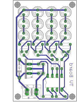

habe meine erste Platine mit Eagle Handbuch und Tutorial fertiggestellt.
Ich würde mich freuen wenn jemand kurz einen Blick darauf werfen könnte,
ob das so "machbar" ist. Dabei meine ich nicht den dahintersteckenden
Schaltplan, sondern Abstände zwischen Leiterbahnen und Bauteilen etc.
Ich möchte das Tonertransferverfahren anwenden und habe ein bisschen
Angst dass die dünnen Leiterbahnen (0,4mm) nicht ordentlich übertragen
werden können. Oder die Platine insgesamt zu eng bestückt ist
(Gesamtgröße 35*55mm).
Funktion der Platine: ATtiny13 steuert über 4 Stck BC547 insgesamt 12
LEDs in RGB+Weiß.
Ein großes Dankeschön im Vorraus!

Du solltest erst ausprobieren was Du mit Deinen Drucker hinkriegst.
(Ich selber hatte Probleme mit 0,4mm und Tonertransferverfahren, aber
wahr. sind einfach meine Laser nicht geeignet -- ich belichte wieder.)
Ansonsten: Leiterbahn so breuit wie möglich, nicht geizen! Wenn ich zw.
Pins durchmuss mache ich nur genau dort 0.4mm, sobald ich durch bin gehe
ich sofort wieder auf 0.6 oder 0.8
An den Scraubklemmen schadet es auch nicht noch etwas mehr Kupfer zu
spendieren.

Generell versucht man die Induktivität von den Tracks so klein wie
möglich zu halten. Dazu müssen die Tracks auf so großer Länge wie
möglich so breit wie möglich sein. Gerade Tracks mit
Versorgungsspannungen kann man locker 1mm breit machen, wo der Platz auf
der Platine da ist. Zwischendurch die Breite der Spur zu wechseln, ist
überhaupt kein Problem.
Auch für die Herstellung mit dem Tonerverfahren hat es sich als nützlich
erwiesen, breite Tracks zu haben. Klar gehen sehr dünne Tracks im
Prinzip, aber wenn du viele lange dünne Tracks hast, geht doch viel eher
mal was schief, als wenn nur zwei, drei Stellen so fein sind.

Ich würde die Transistoren um 90° im Uhrzeigersinn drehen.
Die LED-Vorwiderstände dann auch, zwischen die Transistoren müsste noch
gehen.
Dann ist die GND-Leitung dort gerade und du kannst sie entsprechend
breit machen (wurde weiter oben schon so ähnlich gesagt).
Den Spannungsregler gibt es auch in einem TO92-Gehäuse. Dann hättest du
etwas mehr Platz, z.B. für ein eleganteres Placement & Routing des
Basiswiderstands für die linke Spalte.
Auf Durchführungen würde ich soweit möglich verzichten. Leiterbahen "so
breit wie möglich", z.B. 40mil und mehr.
Auch bei den LEDs kannst du mehr Kupfer zur Wärmeableitung spendieren,
das schont auch dein Ätzbad.

Ja, generell ist es beim Ätzen zu empfehlen, alles mit Kupfer (an Masse
angebunden) zu füllen was frei ist. Das hat viele Vorteile: evtl.
besseres Verhalten der Schaltung, spart Ätzbad (das wiederum spart Müll
und Geld, und Arbeit), und nicht zuletzt wird das Ergebnis auch besser,
weil größere zusammenhängende Flächen länger brauchen um sich
aufzulösen, und man die Platine deshalb länger im Bad lassen muss, was
bei den feinen Strukturen zu Unterätzungen führen kann. Das ist wie beim
Plätzchen backen, wenn die nicht überall etwa gleich dick sind,
verbrennen sie auch an manchen Stellen, bevor sie überall durch sind. :)

OP #3033470
Konnte jetzt länger nicht antworten/weitermachen wegen Prüfungen. Darum
jetzt die späte Antwort welche ich eigentlich nur verfasse um noch Danke
zu sagen für alle Tipps und Hinweise in diesem Thread!
> gehen.
Genau so habe ich es gemacht, perfekte Lösung :)
Tilo Renz schrieb:
> Noch eine Idee: Spannungsregler, Diode und Kondensatoren auch um 90° im
> Uhrzeigersinn, dann kommst du mit GND leicht an die Emitter und sparst
> rechts die lange dünne Leitung.
Auch umgesetzt, erheblich kürzer :)

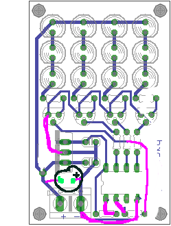

Die Diode parallel zum Spannungsregler kannst du dir sparen.
Woher soll denn eine Gegenspannung kommen die den Spannungsregler
zerstören könnte?
Ein Spannungsregler im TO220-Gehäuse, der nur den Tiny versorgt, ist
hier auch fehl am Platze. Aber das wurde ja schon mal gesagt.
Beratungsresistent?
Gast #3034224
Einfachere Änderungen elauben Leiterbahnbreiten von 1mm.
Bei Ttransistore ndarf man die 3 Pins auch auf einen grösseren Radius
auseinanderziehen, ist ja sowieso Handbestückung.
Achte drauf, da0ß auch die Schraubenköpfe passen, nicht nur die Löcher.
