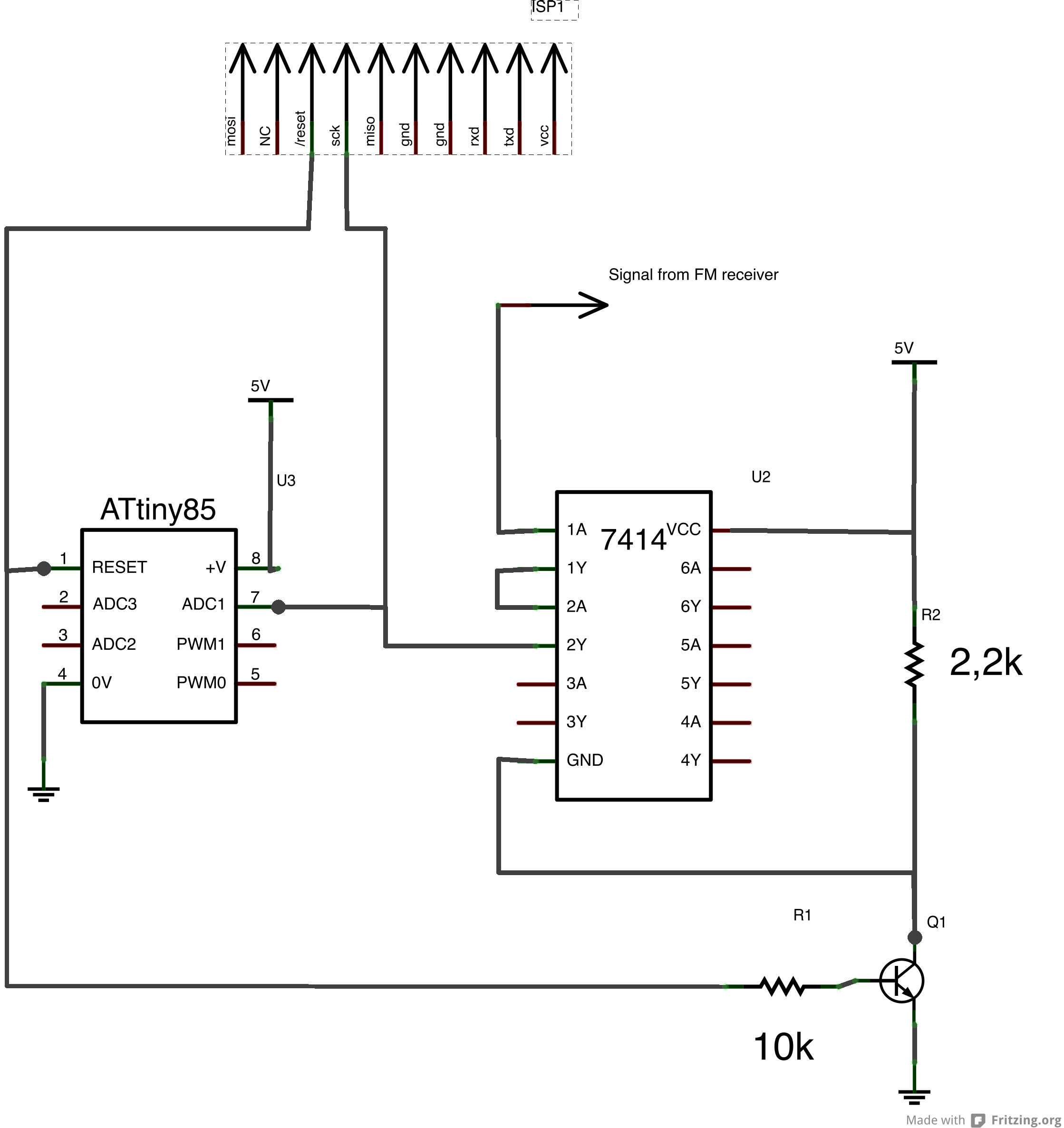

So, heftig nachgedacht, das wär jetzt mein Konzept mit der Bitte um
Kommentare.
Ein NPN-Transistor hängt über einen 10k Vorwiderstand am RESET Pin, der
Emitter ist mit GND verbunden, der Kollektor an GND des Schmitt Trigger
IC und über einen 2,2k Widerstand mit VCC. VCC des Schmitt an VCC.
Das soll nun funktionieren wie folgt:
1. RESET Pin auf HIGH (Normalzustand)
- Transistor leitend, Kollektor-Emitter-Widerstand = Null, die gesamte
Spannung fällt am R2 ab, der Schmitt wird mit Spannung/Strom versorgt.
2. RESET Pin auf LOW (Programmierung)
- Transistor sperrt, CE-Widerstand = unendlich, die gesamte Spannung
fällt am Transistor ab, keine Spannung an R2, Schmitt wird nicht mit
Spannung versorgt.
Infolgedessen kommt während RESET am Pin INT0 = SCK des ATTiny kein
Funksignal mehr an und der ISP kann in Frieden programmieren.
Mir fällt nur gerade auf, dass der R2 evtl. höher sein könnte (10k? oder
100k?), sonst fliesst dort zuviel Strom, gehe davon aus, dass der
Schmitt wenig Strom braucht (ah ja, 20 uA) also vergleichsweise recht
"hochohmig" ist ggü den R2.
Was haltet ihr davon?
Als Transistor den BC547B?  Hab ich als kleinsten grad da, der bräuchte
wohl nicht viel Verstärkung und nicht viel Kollektorstrom. Was würdet
ihr nehmen?
VG,
Konrad
OP #2999376
Hallo Peter,
danke. So einfach, einfach einen Widerstand!? Genau sowas hab ich
gesucht.
Tristate: das stimmt, das kann der Schmitt nicht, so hatte ich das auch
nicht gedacht. Ich wollte ihm einfach mit dem Transistor den Strom
abdrehen, d.h. wenn RESET auf LOW geht sperrt der Transistor und der
Schmitt bekommt keine Versorgungsspannung mehr.
Geht das nicht?
Du meintest den Ausgang des Schmitt via Tristate "busfähig" machen,
oder?
Hab das mit dem Transistor heut Nacht auch noch kurz ausprobiert, ging
erstmal nicht.
Meine Schaltung hatte noch einen Fehler, das RESET Pin soll lt. Atmel
Application Notice einen Pullup bekommen.
Danach ging es noch nicht und zwar deshalb, weil die Spannung des
Schmitt nur auf um die 3,x V gezogen wurde. Nach Verkleinerung des
Vorwiderstands gings, aber unzuverlässig - mal schon, mal nicht.
Niedrigste Spannung am Schmitt Trigger IC 2,xV, aber nicht immer
komischerweise.
Wenn allerdings ein Widerstand reicht, dann kann ich mir das alles
sparen.
Trotzdem interessiert es mich, wie es mit dem Transistor richtig geht.
VG,
Konrad
OP #2999390
... nur zum Verständnis: ich könnte statt dem Widerstand auch einen
Tristate-Buffer zwischenschalten oder, genau dafür sind die da?
Damit wäre die Lösung mit dem Widerstand die einfachstmögliche
"elektrische" Lösung, der Tristate-Buffer die digitalelektronische und
meine Transistorlösung ein "Hack"? :-)
VG,
Konrad
OP #2999610
Hallo route_66,
ich stimme zu, das kam mir auch schon recht "unkonventionell" vor.
Wusste mir aber erstmal nicht besser zu helfen.
Ich habe inzwischen auch weiterrecherchiert und verstanden, dass die
richtige Lösung wohl sowas wäre:
http://www.klaus-leidinger.de/mp/index.html
Also einen Switch IC mit dem ich generell die Pins des Programmers
ab-/anklemme. Wenn ich richtig denke kann ich das auch automatisch auf
Basis des RESET Signals machen, wenn das kommt schalte ich zum
Programmer.
Dann noch die abschliessende Frage in die Runde: könnte ich ebenso mit
einem Tristate Buffer machen oder muss es ein Switcher sein?
VG,
Konrad
