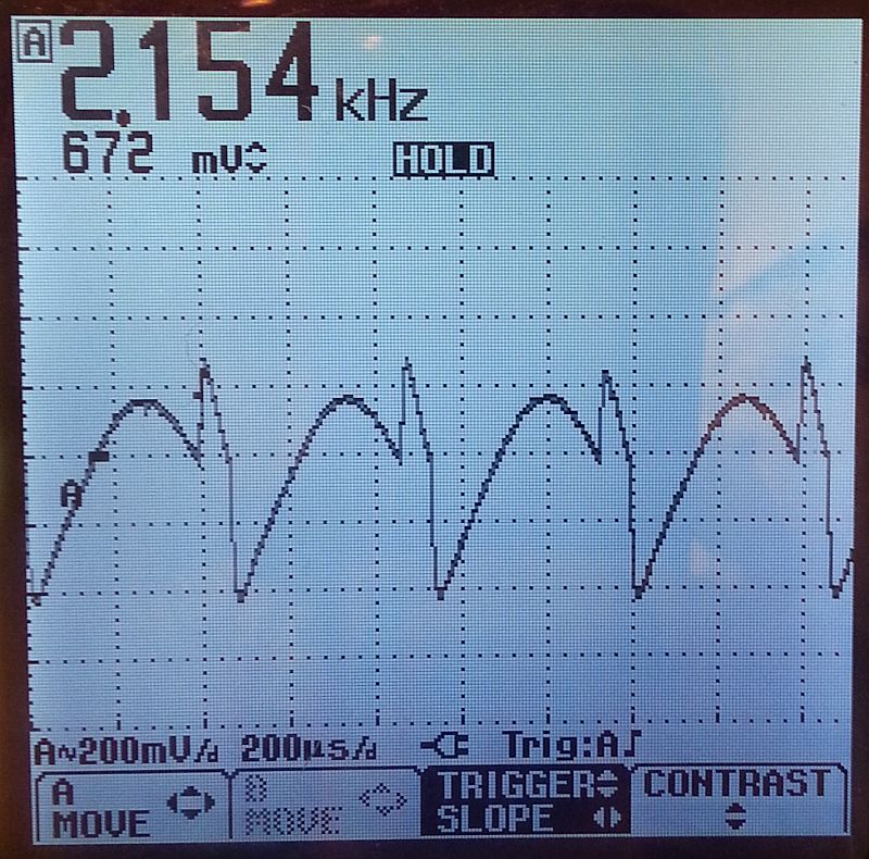

habe da ein Problem dem ich nicht Herr werde.
Ich möchte mit einem ATtiny85 ein kleines, ca. 150mVpp, 2kHz Sinussignal
am Eingang des Komparators in ein Rechtecksignal TTL-Signal an einem
Portausgang umwandeln. Bei einer Rising-Edge am Komparatoreingang toggle
ich im Interrupt einfach den Portpin, das funktioniert grundsätzlich.
Leider stört das Schalten am Ausgang das Eingangsignal. Das gestörte
Eingangsignal löst dann wieder einen Interrupt aus, was die ganze
Umwandlung unbrauchbar macht.
Als ersten Lösungsansatz habe ich einen 10kHz Tiefpass (1,6k und 10nF)
am Ausgang probiert. Dieser hat die Störung verbessert, aber nicht
behoben.
Das Bild zeigt den, durch Schalten am Ausgang, gestörten Sinus am
Eingang.
Wie sollte ich den Ausgang beschalten damit ich diese Störungen in Griff
bekomme? (Habe wirklich schon viel probiert, noch nichts hat
funktioniert.)

von F. F. (foldi)
Sicher kann ich dir nicht besonders helfen, aber da ich gerade das
Datenblatt des Tiny 13 durch ackere, hab ich da etwas gelesen, das man
da genau auf die "noises" eingeht, die du nicht weg bekommst. Man kann
da irgendwas auf der Softwareseite machen.
Kanns gerade nicht mehr raussuchen, weil ich zur Arbeit muss, aber
vielleicht ist das ein Ansatz für dich das von der Softwareseite in den
Griff zu kriegen!
von Tach (Gast)
Hängt am Ausgang bereits etwas dran?
Evtl mal nen Schaltplan posten.
Ist einfach besser als es zu beschreiben...
von chris (Gast)
läuft denn dein programm so wie es soll?
Aber ich kann mich TACH nur anschließen poste mal code und schaltplan.

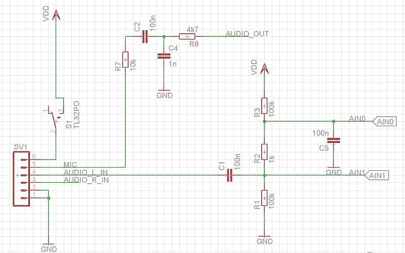

von Wauschi (Gast)
danke für die ersten Hinweise.
Im Anhang die Schaltung.
Der ATtiny ist nicht eingezeichnet, aber AIN0 und AIN1 gehen an den
Komparator und AUDIO_OUT ist direkt mit PB5 verbunden, fertig, das ganze
bei 3V3.
Beim Tiefpass habe ich schon verschiedene Werte probiert.
Wie gesagt, die Eingangsbeschaltung funktioniert. Das Problem kommt
erste wenn ich den PB5 schalte und sich das Eingangsignal mitändert.
In der Comparator-ISR steht nur eine Zeile:
ISR(ANA_COMP_vect)
PORTB ^= _BV(PB5);
Bin schon gespannt auf die Lösungsvorschläge!
Wauschi

PB5 ist aber beim Tiny25/45/85 gleichzeitig der Reset? Bist du sicher,
das du den nimmst? Es ist aber natürlich eine gute Idee, als Ausgang
einen Pin zu nehmen der möglichst weit weg von Pin 5 und 6 ist.
Wie Knut schon sagte, grsszügig abblocken und auch die AIN Referenz
sauber absieben. Eine Drossel (100uH-330uH) zwischen VDD und AIN0 kann
hier nicht schaden.

Nein, in Reihe zu R3.

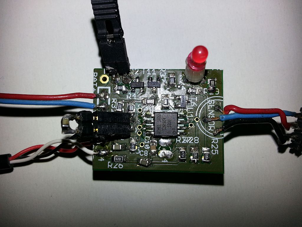

von Magnus M. (magnetus) Benutzerseite
@Wauschi:
Kannst du mal Bilder deines Aufbaus (Ober- und Unterseite) posten?

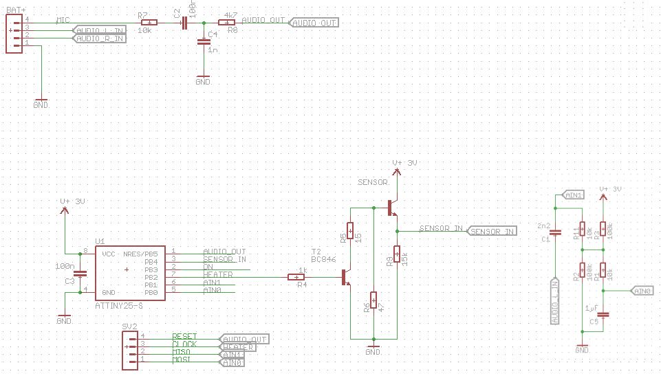

von Wauschi (Gast)
jetzt konnte ich auch ein Bild machen.
Im Anhang die kleine PCB und auch die Schaltung.
Wie gesagt kommt über AUDIO_L_IN an AIN0 und AIN1 ein Sinussignal
welches die Schaltung steuert. (Das Signal oben wurde an AIN1 gemessen)
Über AUDIO_OUT PB5 kommt das Feedback von einem Gas-Sensor an eine
Mikrofonbuchse als Frequenz zurück.
In dem Moment wo ich über PB5 beginne das Feedback, in Form eines TTL
Signals, zu schicken, ist es aus mit der Kommunikation, weil der
Komparator verrrücktspielt, siehe Eingangsignal im ersten Postings.
(Eigentlich spielt der Komparator nicht verrück, sondern arbeitet genau
nach dem Eingangsinal, welche aber durch das Schalten an PB5 gestört
wird).
Wie könnte ich also das Ausgangsignal an PB5 gestalten damit es keine
Störungen am AIN0/1 gibt?
Wie ihr sehen könnt habe ich schon viel Energie in diese kleine
Schaltung gesteckt, HW u. SW ist eigentlich fertig.
Wäre schade wenn ich an so einer blöden Störung mit dem fertigen Projekt
jetzt scheitere.
Danke für eure Meinung.
Wauschi
P.S.: Kurze Beschreibung zum PCB:
- Rechts die Leitungen zum Sensor
- Unten ist der Ausgangsfilter 1nF und 4k7 zu sehen
- Links die Versorgung und das Ausgangsignal
- Der Jumper oben ist der Ein-Schalter
- Der Jumper ist zum Programmieren notwendig...
von Wauschi (Gast)
@ Magnus,
Sorry, ein Bild der Unterseite habe ich jetzt vergessen. Kann ich aber
wenn nötig Morgen nachreichen.
Unten sind keine Teile, nur geschlossene Ground-Plane und 4 Pins (im
Schaltplan SV2) zur IS-Programmierung.

Ausserdem stimmt der Schaltplan nicht mit dem Bild der Platine überein.
Beitrag "Re: µC Ausgang stört Eingangsingal."
