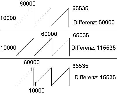

Es können ja 3 Zustände bei der Berechnung auftreten:
1. Der Timer läuft ganz normal hoch und währenddessen soll die Zeit
gemessen werden: zB stop=60000 und start war 10000 Differenz: 50000
2. Der Timer hatte einen Überlauf und stop ist größer als start, also:
stop=60000 und start war 10000, Differenz: 115535
3. Der Timer hatte einen Überlauf und stop ist kleiner als start, also:
stop=10000 und start war 60000, Differenz: 15535

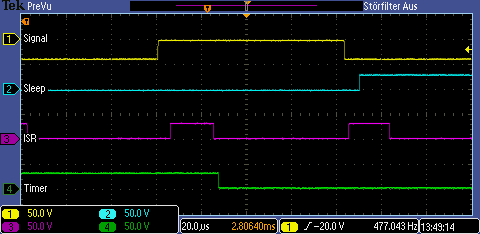

OP #2999453
Also ich hab nochmal genau geguckt, diese Fehleranalyse tritt wohl nur
auf, wenn der Timerüberlauf während der ISR auftritt.
Was kann man dann tun?

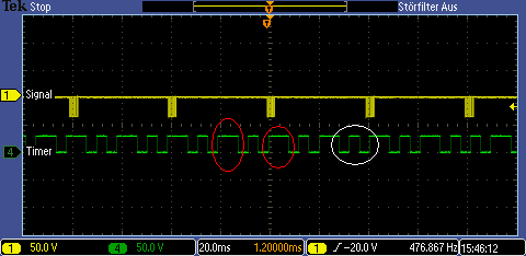

Jedoch frage ich mich noch, wie es sein kann, dass der Timer in der
Ruhephase nicht Regelmäßig läuft: rote Kreise(Habe testweise jeden
Überlauf anzeigen lassen). Normalerweise müsste er doch wie in den
weissen Kreisen sein.

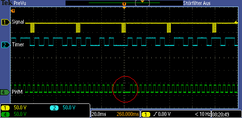

Also die Signalauswertung funktioniert nun tadellos, vielen Dank!!
Aus dem ausgewerteten Signal sollen 4 PWMs erzeugt werden, welche auch
genauso funktionieren, wie sie sollen, bis auf kleine Aussetzer(roter
kreis) der PWM.
Diese führen dazu, das es "flackert".
Könnte dies an dem Timer liegen?
Prinzip:
Über das TAR wird die Zeit ausgelesen, und die Perioden ermittelt,
daraus resultiert 1 oder 0. Diese ergeben die Dimmwerte.
Über TA0.1, TA0.2, TA1.1 und TA1.2 werden 4 PWMs erzeugt.
