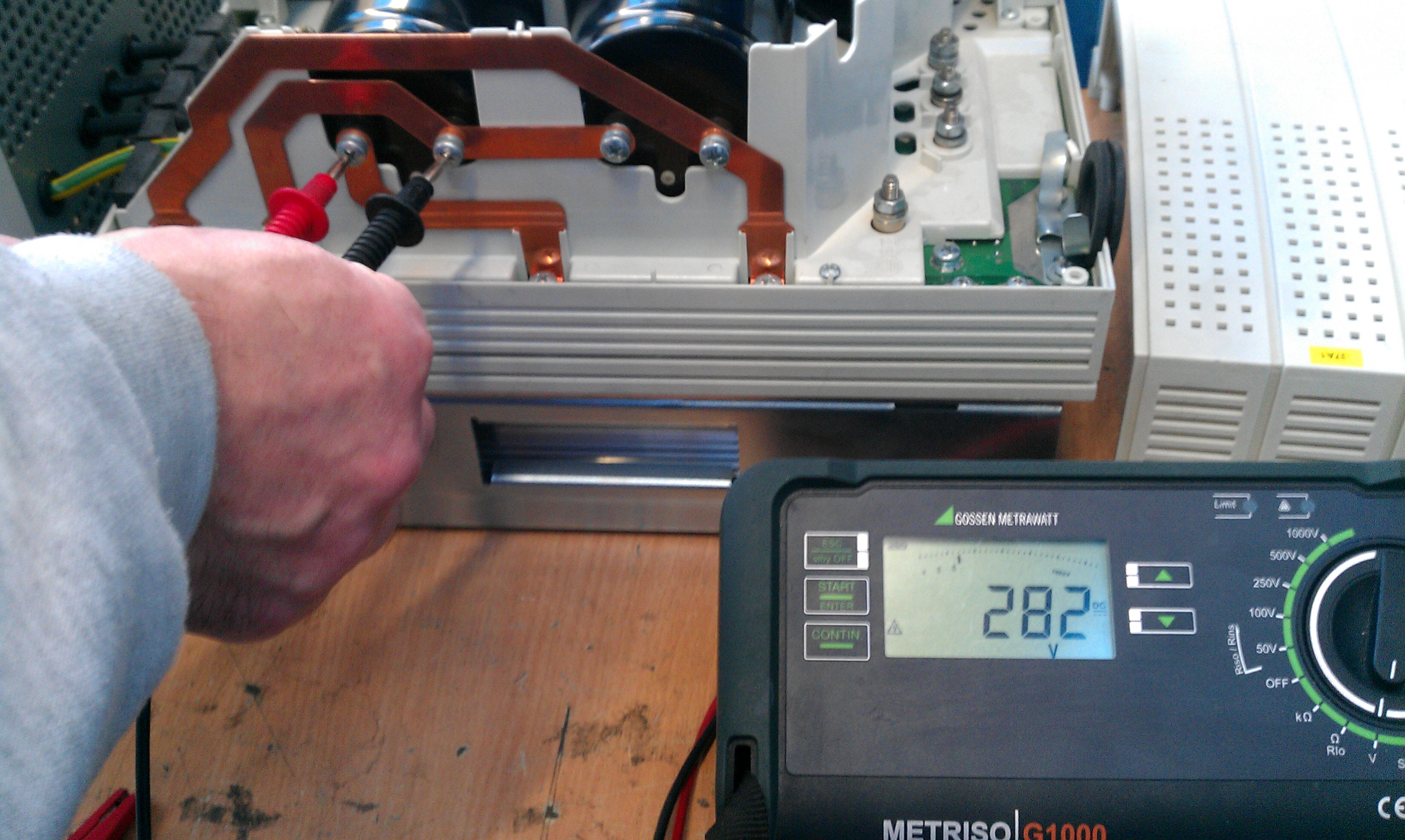

für einen Antrieb habe ich einen FU benötigt, dieser war bereits 3 Jahre
lang nicht im Betrieb. Vorsichtshalber habe ich diesen dann formiert,
bzw. die Kondensatoren.
Aus neugier habe ich dann mal die Gleichspannung am Kondensator
gemessen. Einmal als 230V am Umrichter anlagen und mit 400V Drehstrom.
Messergebnisse siehe Bilder.
Wie kommen diese Spannungen zustande? Ich habe eigentlich bei 400V ne
Spannung von knapp 700V erwartet, aber nicht 282V.
Hat jemand nen Denkanstoß für mich?
Vielen Dank im Voraus!
Grüße
n1c0
von MN (Gast)
Vielleicht, weil die Kondensatoren in Reihe geschaltet sind???
400 V_eff * sqrt(2) = 565,7 V = 2 * 282,8 V (oh Wunder!)
230 V_eff * sqrt(2) = 323,3 V = 2 * 162.6 V (na ja...)

von Udo S. (urschmitt)
Ihr wisst aber schon, daß die 400V sich auf 2 um 120° verschobene Phasen
beziehen?
Da ist nix mit Wurzel 2 zum Spitzenwert gegen den gemeinsamen
Sternpunkt, oder wird der Fu mit nur 2 Phasen betrieben.
von Steel (Gast)
Unsinn Udo, es geht hier um den DC-Zwischenkreis und die Messung direkt
an den Elkos.
Was MN gesagt hat ist genau richtig. 400V Elkos sind Industriestandard,
darum werden 2 in Reihe geschaltet und die Spannung (bei 400V Netz
400V*1,41=564V) verteilt sich auf diese beiden.

von n1c0 (Gast)
Also wäre das dann für die 400V Variante
             Ueff (steht da im Link)
Wurzel3  Wurzel2  230V = 281,6V
Bei der 230V Variante lässt mir die B6 Brückenschaltung ja nur eine
Halbwelle durch pro Schwingung. Doch wie ich dann auf die ca 148V komme
weiß ich auch nicht.

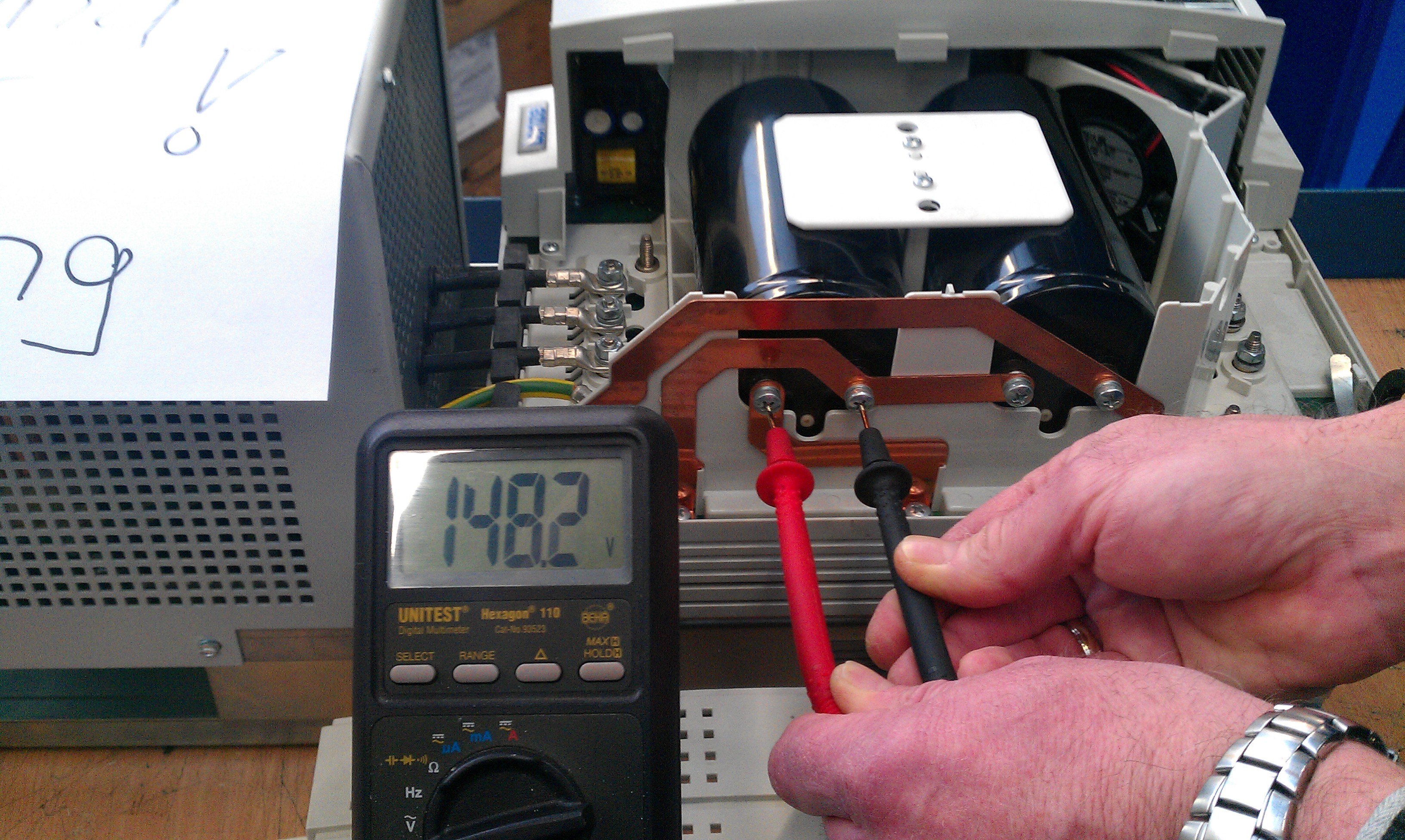

von Steel (Gast)
Ich schon. Das ist ein 400V Umrichter. Um die Ströme beim Einschalten zu
begrenzen sind da Widerstände nach dem Gleichrichter eingebaut, die mit
einem Relais erst dann überbrückt werden, wenn die Nennspannung des
Netzes erreicht ist. Da das mit 230V nicht passiert, sind die
Widerstände noch aktiv. Und an denen können gerne 10-20V abfallen.

von Gregor B. (Gast)
Steel schrieb:
> Begründung für die 148V habe ich oben schon geschrieben.
Also bei den Ladewiderständen bewegen wir uns im Bereich von 5 bis 80
Ohm, bei den großen Kondensatoren eher <= 20 Ohm.
30V Spannungsabfall über 20 Ohm wären 1,5A Strom, der aus dem
Zwischenkreis fließen müsste. Bei einer Zwischenkreisspannung von knapp
300V wäre das eine Leistung von 450W, die irgendwo im Gerät verheizt
würde.
Bei 100 Ohm wäre das übrigens auch nicht besser, dann wären es 0,3A, die
aus dem Zwischenkreis fließen würden, bei 300V Zwischenkreisspannung
also 90W.
Selbst 90W Verlustleistung bei einem nur an Versorgungsspannung
angeklemmten Frequenzumrichter - ohne dass ein Lüfter läuft oder
irgendein IGBT angesteuert wird - wäre dann doch etwas sehr heftig.
Vielleicht hat der Umrichter einen gesteuerten Gleichrichter.
Dann hat Dir eher das Messgerät einen Streich gespielt, also bei uns
sind bei einem 45kW-Umrichter noch 10 Ohm Ladewiderstand drin.
Claus M. schrieb:
> btw. ist das ein Umrichter mit über 40000Watt leistung, da sind 90W
> Standby-Verluste nicht so viel ;-). Laufen die Lüfter? Da sind einige
> Oschis drin.
Bei uns hat das gesamte Netzteil 80W Ausgangsleistung (für alles,
inklusive Lüfter).
von Claus M. (energy)
Bei uns sind da 100 Ohm drin und die Lüfter sind 230V Lüfter, die hängen
nicht an einem Netzteil.
Ach ja, du solltest über den gesamten Zwischenkreis messen, sonst ist
die Spannung evtl. über den Kondensatoren unsymmetrisch aufgeteilt (z.B.
wenn  zu wenig Strom durch die Symmetrierwiderstände fließt) und die
fehlenden 30V liegen über dem zweiten Kondensator an...
Ich bin mal davon ausgegangen, dass er das hat. Aber wenn ich die
Messspitzen sehe mit denen er da rummisst wird mir ein wenig übel.
Also, nachdem ich mir den Thread noch mal durchgelesen habe, gehe ich
davon aus, dass die Spnnungen einfach unsymmetrisch über den
Kondensatoren aufgeteilt sind.
Man formiert die Elkos ja, um die Leckströme zu reduzieren. Wenn diese
jetzt deutlich größer sind als beim neuen Gerät, reichen die
Symmetrierwiderstände zur vernünftigen Symmetrierung nicht mehr aus.

von n1c0 (Gast)
So neue Messung an 230V gemacht.
Beide Kondensatoren führen je 151V DC
Über dem kompletten Zwischenkreis liegen 306V DC an
û = sqrt(2) * 230V = 325,3V
so nun fehlen knapp 20V Gegenüber dem Messergebnis.Ein Lüfter ist auch
nicht am laufen. Und warm wird natürlich auch nichts, da der FU
unbelastet ist.
