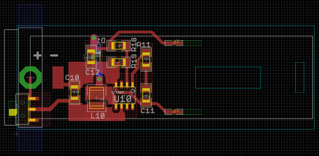

Moin, moin erstmal.
Ich wollte mich mal an einen Stepup-Wandler wagen. Die Platine soll an
einem Batteriehalter (Bulgin BX0011/1) befestigt werden. Die größere
freie Fläche wird dann mit der 'Anwendung' belegt (im Moment nur die
zwei Pads).
Was muss ich jetzt noch verbessern?
OP #2999528
Michael Reinelt schrieb:
> Die GND-Verbindung zu K1 gefällt mir gar nicht. Ansonsten für mich ok.
Mir auch nicht so richtig ;-) Hab' ich erstmal nur so 'hingemalt'. Hätte
jetzt gedacht diese auf 'Bottom' neben dem IC direkt von Pin 4
großflächig rauszuführen.
Und: lohnt sich das, die Vias an der Diode mit einem größeren
Durchmesser (für mehr Oberfläche) zu versehen?

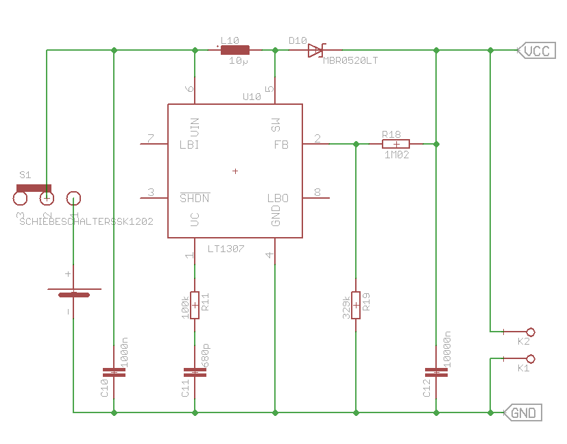

#2999533
Warum magst du den Kollegen denn gar nicht einschalten (Auszug aus dem
Datenblatt):
> SHDN (Pin 3): Shutdown. Ground this pin to turn off
> switcher. Must be tied to VIN (or higher voltage) to enable
> switcher. Do not float the SHDN pin.

#2999541
Ich würde eher versuchen, die Diode noch irgendwie auf den Top-Layer zu
bekommen, da es dort auf möglichst wenig Induktivität ankommt. Schau mal
auf die angesprochene Seite 12 im Datenblatt, die Anbindung an R18/R19
kann notfalls auch etwas länger sein.

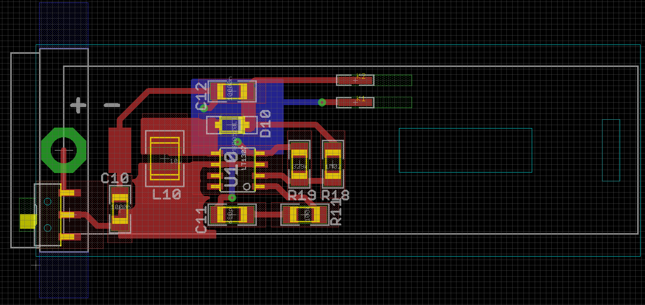

OP #2999549
Schei..benhonig. In der Simulation von LT ist's auch ohne. Aber das
Datenblatt wird wohl recht haben.
Thomas K. schrieb:
> Ich würde
> den IC etwas hochschieben, so dass du die Induktivität um 90° gedreht
> drunter packen kannst.
Ich probiere mal außer C10 und L10 alles nach rechts zu drehen. Mal
sehen, wie dann die Wege sind.
OP #2999557
> bekommen
Hatte ich schon mal. GND muss dann unter der Diode durchgefädelt werden.
Das fand ich nicht so gut. Allerdings: Wenn ich jetzt mit GND sowieso
auf Bottom ausweiche, werde ich's noch mal probieren.

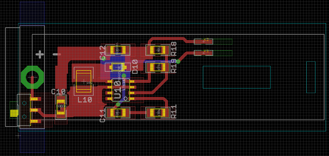

OP #3000088
(Noch) keine Einwände. Gut.
Aber noch mal diese Frage:
Im Moment habe ich 12mil. Entsprechend der großflächigen Verbindungen
hätte ich jetzt mind. 24mil gedacht(?)
