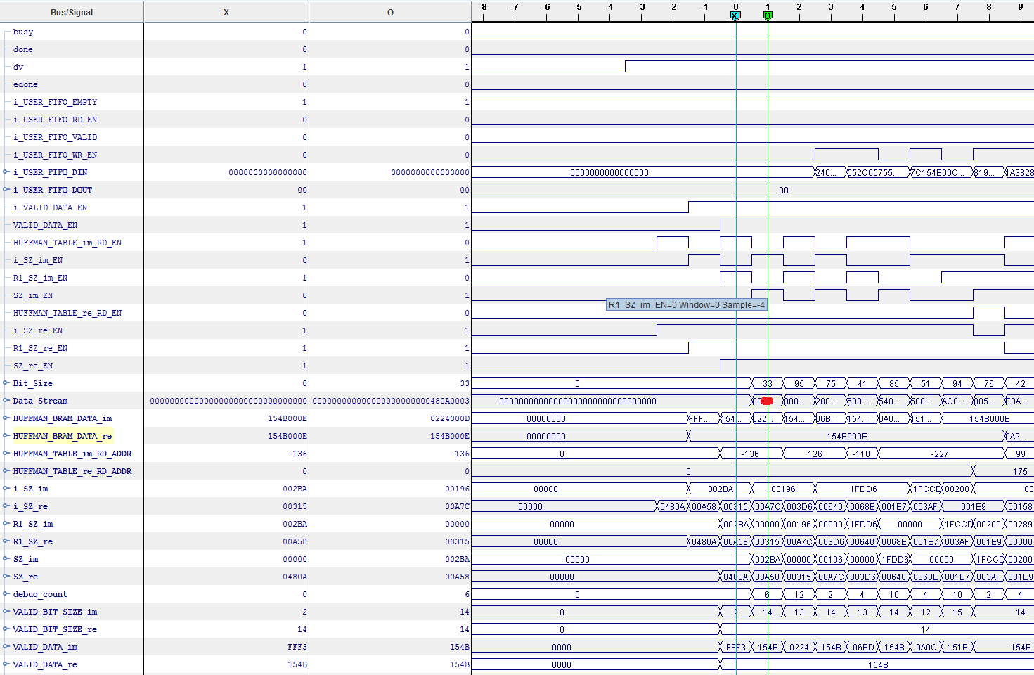

habe mal wieder eine Frage. Stecke aktuell in einem Projekt drin, wo ich
Bilddaten (Pixeldaten) komprimieren will. Warum und wieso lass ich jetzt
mal weg, hat schon einen bestimmten Grund (Vllt. nur kurz zu erwähnen,
um bestimmte Datenraten einhalten zu können).
So nun zu meinem aktuellen Stand. Habe mittels FFT die Bilddaten
eingelesen und mir die Real und Imaginärwerte angesehen. Ist in
Vergleich zu den Matlab-Referenzwerten in Ordnung. Nun habe ich eine
Huffman-Tabelle, wo ich die FFT Output Daten skaliert einlese, um daraus
ein Bitstrom zu generieren. Den Bitstrom habe ich unter Delphi schon
einen Kollegen generieren lassen, sodass ich als Ergebnis einen
Kompressionsfaktor von ca. 2 sah, was mich zum Ziel führt.
Meine Frage beruht sich nun darauf, wie ich diesen Bitstrom bilden soll.
Aktuell habe ich folgendermaßen programmiert:
Die Skalierten FFT daten werden als Addresse für einen BRAM (Huffman
Tabelle) benutzt, wo dann ebend die Bitstrom-Daten + die gült. Bitanzahl
hinterlegt sind.
Z.B. habe ich eine Zahl 1 aus der FFT dann wird im BRAM die Addresse 1
ausgelesen und gibt mir folgendes als Ergebnis: "0001010101010101" &
"0000000000001110". Das Ergebnis sagt mir nun, dass auf den Bitstrom 14
Bits gelegt werden müssen (von rechts aus gesehen, also
"01010101010101").
Jetzt lege ich diese Bits in eine Zwischenvariable bis neue Daten
kommen. Und hier liegt mein Problem, ich muss die Daten nun
verschieben/shiften/platz machen, um neue Daten aufzunehmen bis eine
bestimmte Menge gefüllt ist, sodass es wieder entleert werden kann.
Vllt. ein bisschen durcheinander, aber die Frage halte ich ein bisschen
Allgemein, wie sollte man nach der Huffman-Tabelle vorgehen, wie sollte
der Bitstrom erzeugt werden?
Quellcode zu posten habe ich erstmal sein lassen, wollte das jetzt
keinem antun, ist schon zuvieles drin, bis man sich reinfindet dauerts.
Würde mich über jede Hilfestellung sehr freuen.
mfg Cihan

mit bestimmte Menge meine ich eigentlich nur 64 Bits, die dann in einen
Fifo reingeschrieben werden. Die Zwischenvariable ist 128 Bits groß.
D.H. sobald mehr als 63 Bits in der zwischenvariable drin ist, raus
damit, in den Fifo damit, den Rest mit neu ankommenden Daten
umsortieren.

Die Zahlen bzw. Bits können höchstens 15 werden, wobei es auch
Sonderzeichen gibt. Im groben können in einem neuen Takt von mind. 4 -
62 bits in die Zwischenvariable (in den Bitstrom kommen).

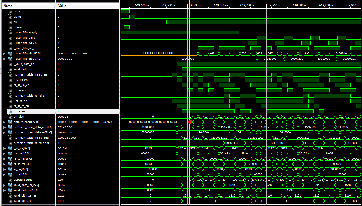

von Cihan K. (lazoboy61)
Achso, vllt. noch erwähnenswert.
Ich versuche schon seit letzter Woche die Implimentierung für den
Bitstrom hinzubekommen. Habe dabei immer das Problem, dass die Synthese
ewigkeiten dauert und dabei im Arbeitsspeicher auch eine sehr große
Auslagerungsdatei abgelegt wird ( > 3GB). Die Simulation mit ISIM unter
Xilinx läuft, der Bitstrom wird erzeugt, aber wenn ich es synthesieren
will, hat XST bzw. ISE echt probleme.
Wie sollte man bei sowas denn am besten vorgehen?
Cihan
Ich poste mal einen Ausschnitt aus meinem aktuellen Code (siehe Anhang,
code.vhd).
Aktuell habe ich versucht mit dem operator shift_left zu arbeiten. Was
erstmal geklappt hat. die Synthese dauert aber immer noch sehr sehr
lange, wobei er jetzt nur so ungefähr < 1GB Auslagerungsdatei erstellt
hat.
@Lothar:
Würde mich interessieren, ob die Programmierung sinnvoll ist bzw. ob man
sowas mit einem shift_left machen könnte.
Cihan

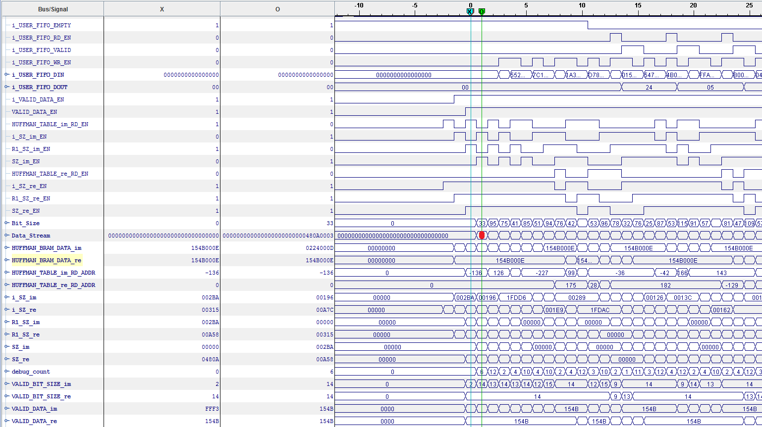

Wahrscheinlich ist der Code ein bisschen unübersichtlich.
Nochmal ein update:
Ich hab diesen Code im FPGA implimentiert, der funktioniert auch. Nur
ich bekomme bei Place&Route Timing-Fehler, die vorher nicht da waren.
Wahrscheinlich kommen sie durch die shift_left-Operationen zustande?
Da kommt mir die Frage dann, ob man die Vektorverschiebungen mit dem
shift_left-Operator machen sollte oder gibt es eine bessere Lösung?
Cihan
René D. schrieb:
> i_USER_FIFO_DIN <= DATA_STREAM((BIT_SIZE - 1) DOWNTO (BIT_SIZE - 64));
> ist fehler anfällig,
> z.B. bit_size=8
> DATA_STREAM((7 DOWNTO -56);
> Bleibt 64 bit breit.  Ich weiss auch nicht ob downto bis in den
> Minusbereich geht.
> schreibe besser: wird gleich übersichtlicher.
> i_USER_FIFO_DIN <= DATA_STREAM((BIT_SIZE - 1) DOWNTO 0);
> Die Frage: Wievile Zeit hast du muss in einem Takt alles passieren?
Zeitmäßig habe ich nur 10ns, ich takte ja mit 100 MHz.
Und die Zeile:
wird nur dann aufgerufen wenn BIT_SIZE > 64 ist, d.h. das Fifo wird
immer mit 64 gült. Bits geladen. Der Minusbereich den du meinst tritt
nicht auf.
Als Beispiel nehmen wir mal an dass BIT_SIZE 70 ist (>64), also sieht
die Zeile dann so aus:
i_USER_FIFO_DIN <= DATA_STREAM((70 - 1) DOWNTO (70 - 64));
i_USER_FIFO_DIN <= DATA_STREAM(69 DOWNTO 6);-- 64 Bits
Cihan

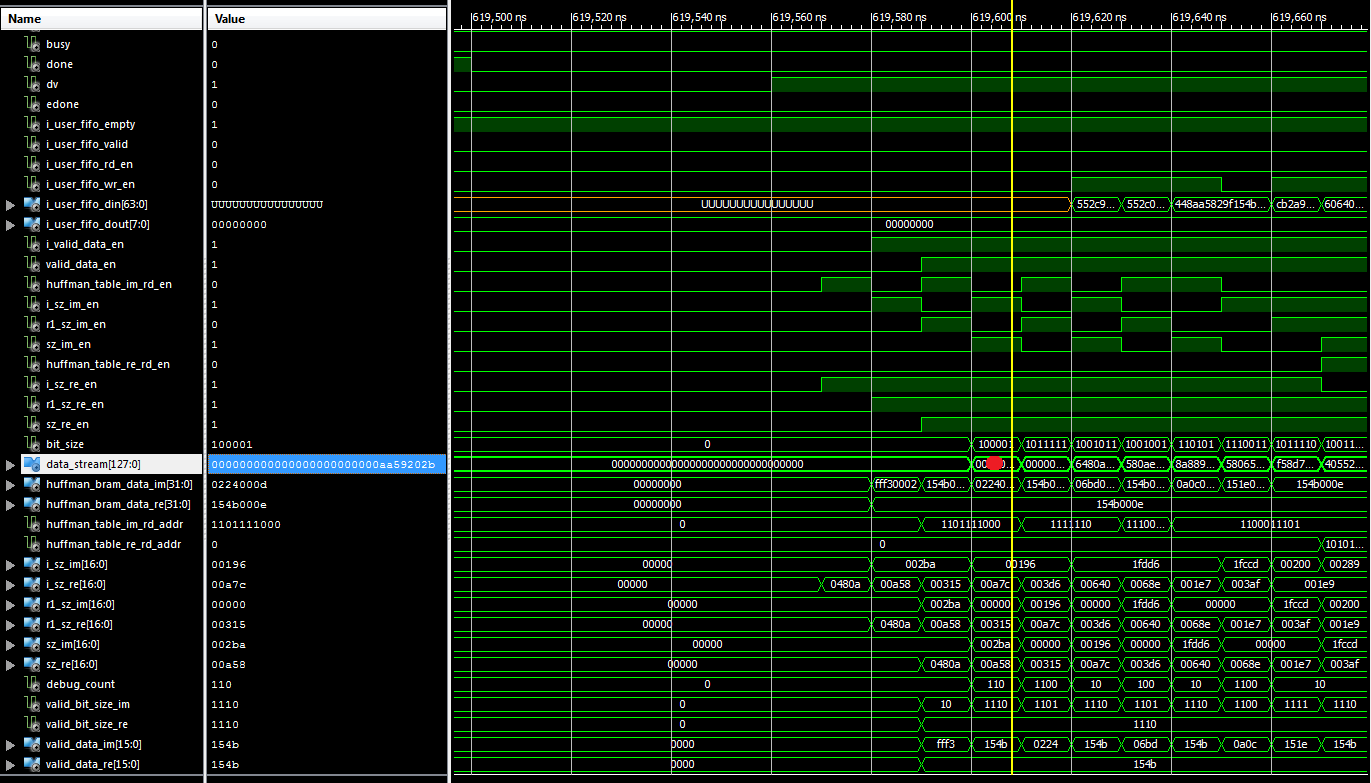

von René D. (Firma: www.dossmatik.de) (dose)
kannst du das Schieben und in den Fifo legen in unterschiedlichen Takten
durchführen?
Könnte dein Problen entspannen.
Muss Bit_size nicht eine Konstante sein?
Ist dein Fifo 64 bit breit?
Selbst wenn du eine 64bit breiten Fifo hast, bekommst du die Daten mit
64bit Breite aus dem FPGA. Mach einen max. 32bit breiten Fifo. Da musst
du nicht so viel schieben. Das würde sehr viel FPGA Resourcen sparen. Es
kann aber passieren du muss zwei Werte in den Fifo legen. Und wenn der
Hier die Screenshots die ich versprochen habe.
Habe einen weiten und nahen Screenshot von der Simulation in ISIM und
der Hardwareimplimentierung mit Chipscope gemacht.
Habe auf allen Bilder einen roten Punkt gemacht. Der deutet auf den
Fehler hin den ich meine. In dem Punkt wird der Inhalt anders. In den
nahen Bildern kann man sehen, dass alle anderen Register vor dem
beschreiben von Data_Stream sowohl unter ISIM als auch unter Chipscope
die gleichen Inhalte in den Registern haben.
Cihan
