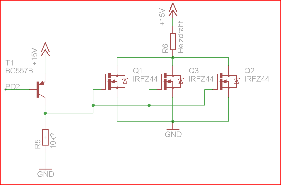

Will mehrere MOSFETS einschalten um inen Heizdraht auszuheizen.
Der Strom wird sich im Bereich 10-20A bewegen.
So eine Schaltung (s. Anhang) habe ich nirgends gefunden, aber sie
scheint logisch für mich. Kann ich damit die MOSFETs nicht-invertierend
ansteueren? (5V-Signal, natürlich mit Vorwiderstand)
Danke im Voraus

@  Samuel A. (sichel94)
Naja, es reicht, um einen MOSFEt bei unpassender Ansteuerung
abzufackeln.
Ist sie aber nicht.
1.) Du nutzt eine Drainschaltung, besser ist eine Sourceschaltung, wie
man sie z.B. im Artikel Relais mit Logik ansteurn sieht. Heizdraht
zwischen +15V und Drain, Source an Masse.
MOSFETs brauchen keine Vorwiderstände. Dein Treiber/Pegelwandeler
funktioniert nicht. Nimm zwei IRLZ34N parallel und einen kleinen
Kühlkörper, dann kann man die direkt per 5V steuern. 10K Pull Down
nicht vergessen.

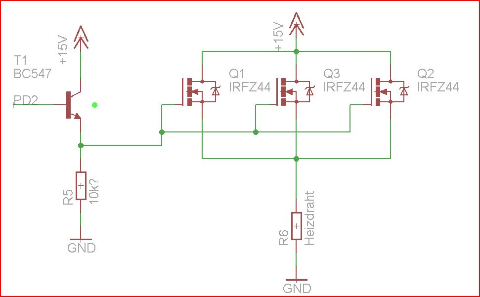

Samuel A. schrieb:
> Habe leider nur diese MOSFETs zur Verfügung.
> Gibts bei dieser Schlaltung nun Probleme?
ja.
Dein T1 wird niemals sperren.
Woher kommt bloss die Vorliebe die Versorgungsspannung zu schalten.
Leg den "Verbraucher" (in dem Fall den Widerstand) in den + Zweig und
schalte dem die Masse zu oder weg. Als Schalter nimmst du dann einen
NPN-Transistor.
NPN: Damit der Transistor öffnet, muss die Basis positiver als der
     Emitter sein.
     Da der Emitter dann direkt auf Masse geht, kannst du das
     trivialerweise mit einem Portpin, der 5V/0V liefert erreichen
PNP: Damit der Transistor öffnet, muss die Basis negativer als der
     Emitter sein. Da der Emitter auf +15V geht, ist diese Bedingung
     trivialerweise IMMER erfüllt, wenn du da einen Portpin anhängst
     der 5V/0V liefern kann. Damit dein PNP sperrt, müsstest du
     seine Basis ebenfalls auf +15V bringen. Das kannst du aber nur mit
     dem Portpin nicht. Ergo: der PNP wird so nie sperren.
Dein NPN aus dem Anfangsposting war schon in Ordnung. Nur der Widerstand
(und der Abgriff) müssen auf 'die andere Seite' vom Transistor.
