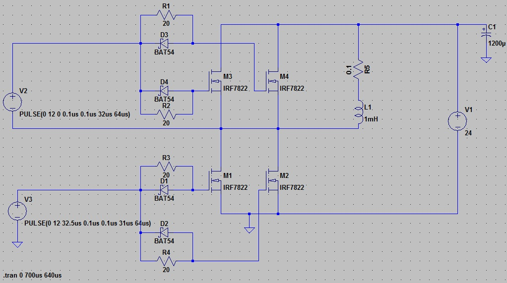

ich habe vom Hersteller (RoboteQ) ein Ersatzmodell (Spice-Datei) für die
Schaltung meines µC. Der Controller soll einen DC-Motor ansteuern. Da
ich bisher ein Laie auf dem Gebiet bin, habe ich folgende Fragen:
1. Wo soll der E-Motor hin?
2. Sind V2 und V3 die Steuerungen vom MOSFET-Treiber?
3. Warum werden 2 MOSFETs von einer Spannungsquelle angesteuert? (bei
der klassischen H-Brücke hätte ja jeder eine eigene Steuerung..
Ich bedanke mich für jeden Beitrag!
Die Reihenschaltung aus Induktivität L1 und Widerstand R5 wird wohl die
Ersatzschaltung für den Motor sein.
Wie man sieht, steuern besage Spannungsquellen hier die MOSFETs an.
Was hier auf dem Bild zu sehen ist, ist keine H-Brücke sondern eine
einfache Gegentakt-Stufe. Dabei sind jeweils zwei MOSFETs parallel
geschaltet, wahrscheinlich um die Strombelastbarkeit zu erhöhen.
(Etwas ungewöhnlich, wie ich finde...)

M3 und M4 kannst du höchstens zum Bremsen benutzten. So kannst du den
Motor nur in eine Richtung drehen lassen und die Geschwindigkeit über
die PWM an M1 und M2 steuern.

Gast #3001143
An Stelle von L1 und R5
Ja.
Weil sie direkt parallel geschaltet sind um den doppelten Strom zu
erlauben.
> (bei der klassischen H-Brücke hätte ja jeder eine eigene Steuerung..
Es ist keine H-Brücke, sie kann nicht die Laufrichtung des Motors
ändern, sondern nur per WM die Drehzahl mit aktiver Gleichrichtung und
Bremsen durch Kurzschliessen des Motors. Es ist also nur eine
Halbbrücke, keine Vollbrücke (H bridge).

Nico ... schrieb:
> 4 Mosfets um einen Motor in nur eine Richtung drehen zu lassen bzw. zu
> bremsen ist Murks. Dann kann man doch gleich 'ne Brücke einsetzen!
Ich denke das Modell stellt nur die Halbbrücke da, da eine H-Brücke
symmetrisch ist, und daher das Modell nur komplizierter machen möchte,
ohne einen Mehrgewinn zu haben. Oder?
Der Controller ist in der Realität auf jeden Fall auch für das
Rückwärtsfahren bestimmt und besteht auch aus einer H-Brücke.
