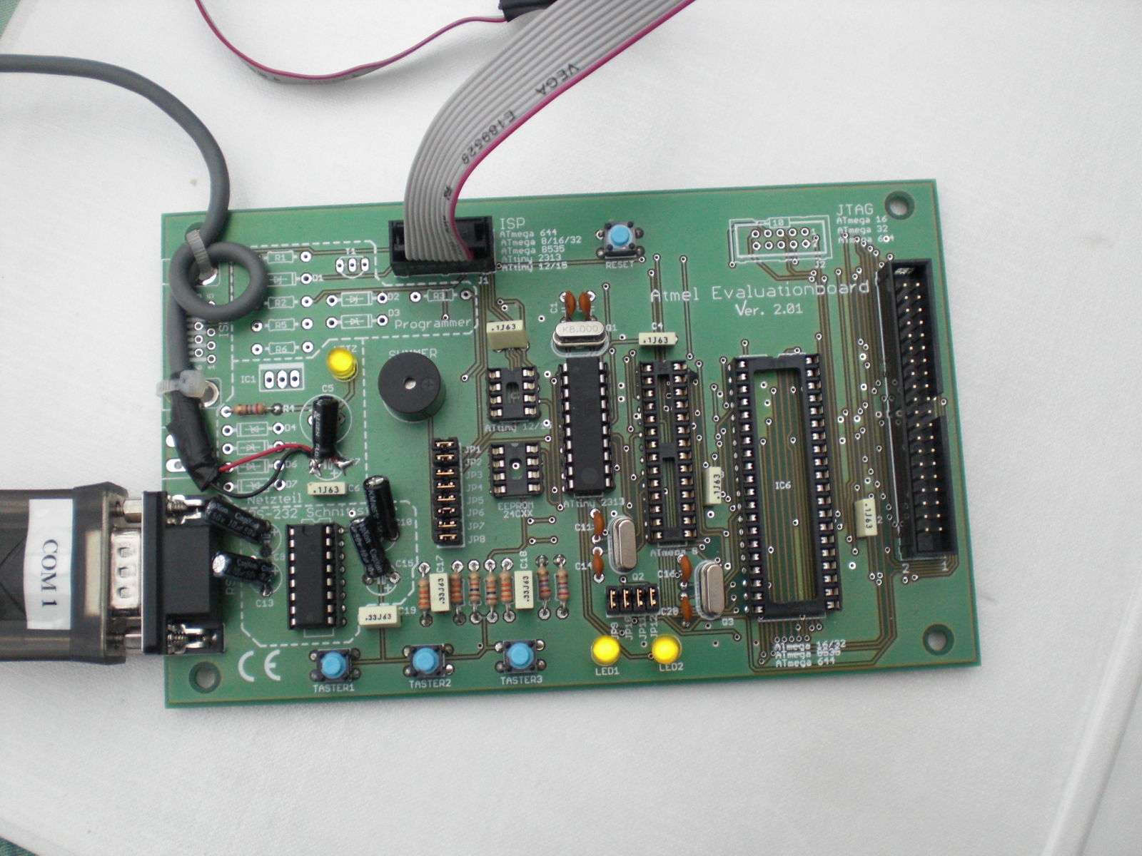

Hallo hier ist ein Programm fuer das Pollin-Evaluationsboard
in Verbindung mit einem ATiny2313 8MHz.
Es lässt beide LED's Blinken und zeigt auf dem Terminal-
emulationsprogramm zwei Zeilen an.
Baud = 19200 Stopbit 1 keine Paritaetspruefung
"ATiny 2313" und in der zweiten Zeile
"y=====xxxxx zzzzz"
y aendert sich im Sekundentakt
= steht fuer das zuletzt eingegebene Zeichen auf der Tastatur.
xxxxx ist die Anzahl der Programmzyklen pro Sekunde.
zzzzz ist ein Sekundenzaehler und wird ab dem Programmstart
hoeher gezaehlt.
Der Sourcecode ist in Assembler auf AVR-Studio 4.1 geschrieben.
Dieser dient zur Demonstration der Leistungsfähigkeit eines
Prozessors.
Aendert man die Schleifenzahl m1,m2 und m3 sieht man gleich
das sich die Zyklenzahl pro Sekunde aendert.
Nun viel Spass beim ausprobieren.
m.f.G. Alfons

Alfons Möller schrieb:
> Der Sourcecode ... dient zur Demonstration der Leistungsfähigkeit eines
> Prozessors.
Das ist ungefähr so als wenn man bei einem Polo einen Ziegelstein aufs
Gaspedal legt und von der erreichten Drehzahl im Leerlauf auf die
Leistungsfähigkeit des Motors schliesst ;)

Dann probiere doch mal wie schnell er ein 100 Elemente Array sortiert
oder wie schnell er 1000 Multiplikationen und Divisionen von a)
Festkommazahlen b) Fließkommazahlen er ausführen kann
Dann hast du einen ersten Ansatz einer Ahnung seiner Leistungsfähigkeit.

Die Alleswisser moegen mir verzeihen, bitte nicht weiterlesen, ihr
verschwendet nur eure Zeit.
Dies Pojekt soll nur darstellen, das es mit geringen finaziellen
Mitteln möglich ist, mittels Massenprozessoren auf die 1/100 Sekunde
parallel zu mehreren Ereignissen zu reagieren.
Tauscht jetzt mal die Leuchtdioden mit Relais fuer Bremse und Hubmotor
aus. Die Bremse mit Relais hat eine Einfallzeit von 350ms.
d.h. die Bremse muss 350ms vor dem Motor ausgeschaltet werden.
Ich kenne viele Programme die rennen in einer Schleife und können nur
das eine Ereignis um 350ms Zeit verzögern. Genau das wird in meinem
Beispiel
verhindert.

1/100 Sekunde Reaktionszeit, also 10 ms, ist doch ein gemütlicher
Sonntagsspaziergang für den durchschnittlichen Mikrocontroller. Da
braucht es nicht groß Projekte, um das zu demonstrieren.

Eben. Die können durchaus auch im Mikrosekundenbereich "reagieren", wenn
nicht sogar noch schneller.
In dem Beispielprogramm des TOs dreht der Mikrocontroller die meiste
Zeit Däumchen, weil er darauf wartet, dass die Zeichen über die lahme
serielle Schnittstelle gesendet werden.

In meinem Beispiel ist ganz klar dargestellt das das Zeichen erst
abgeholt wird wenn es da ist. Da
wird nicht im Kreis gedreht!
;  Zeichen abholen
---zeich_holen:
    sbis UCSRA,RXC
    ret
    in r16,UDR
    sts var000,r16
    ret
