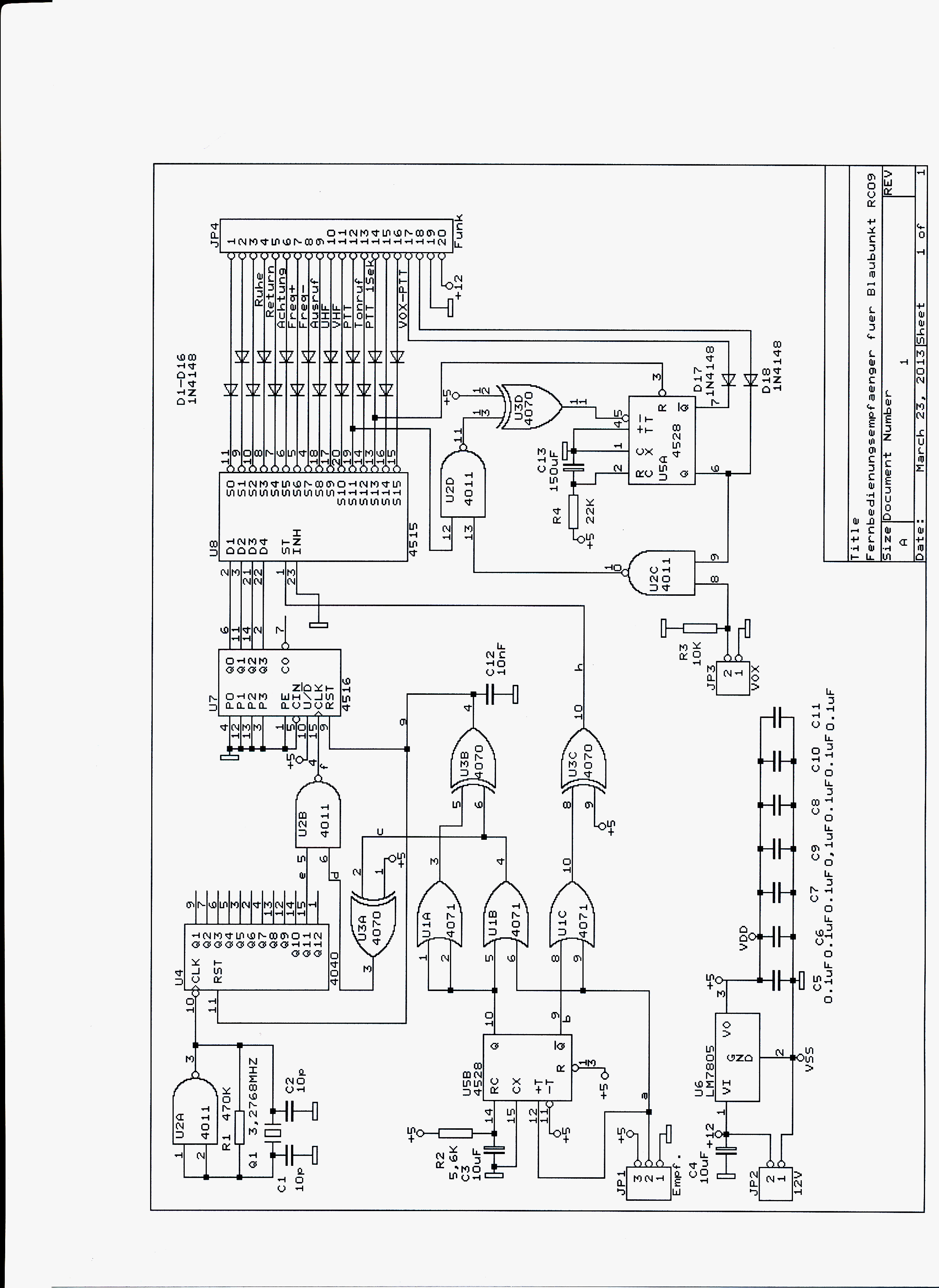

Hallo Leute
Ich habe mir für wenig Geld eine Lenkradfernbedienung RC9 von Blaupunkt
ersteigert.
Was aus der Fernbedienung rauskommt kann man unter
http://dren.dk/lacetti-blaupunkt.html
nachlesen.
Hat jemand eine Idee wie man sowas ohne Mikroprozessor am einfachsten
decodiert bekommt und die einzelnen Tasteninformationen als TTL Pegel
auf 9 Ausgänge drauf bekommt?
Mir ist es zu zeitaufwendig und mühselig mich in eine
Mikroprozessorprogrammierung einzuarbeiten. Ich würde dafür Jahre
benötigen. Deswegen will ich es auf andere Wege versuchen. Eventuell
auch mit TTL oder C-Mosics. Hier geht es darum Zeiten relativ genau zu
erfassen.
Momentan fehlt mir der Ansatz wie man sowas am einfachsten lösen könnte,
ohne ein TTL Grab mit 150 ICs zu generieren.
Also verhaut mich jetzt nicht, meine Stärke liegt mehr in der Analog und
HF Technik.
Wer Lösungevorschläge hat, oder wenigstens gangbare Ansätze hat möge
sich bitte melden.
> ersteigert.
> decodiert bekommt
Das müsste man mit einer Kette von Monoflops auswerten können.
Dazu noch etwas Glue-Logikgatter. Wird jedenfalls ganz schön
materialaufwändig. Wenn die wenigstens einen Zyklus zwischen
1 und 2ms gewählt hätten. Dann hätte man ein Servo genommen,
welches einen Stufenschalter dreht. :-)

Hmm, einfach mal ins Blaue: Nach der ersten positiven Flanke einen
Zähler starten und bei der nächsten neg. Flanke wieder stoppen. Den Wert
des Zählers dann in einen Decoder.
Hmm das wäre der erste interessante Ansatz. Da muss ich mal nachdenken
wieviel Aufwand das wird.
Ich muss mal rausfinden ob es zwischen den Zeiten einen gemeinsamen
Nenner gibt, welches man als Taktimpuls für den Zähler nehmen könnte.
Ralph Berres
OP #3002078

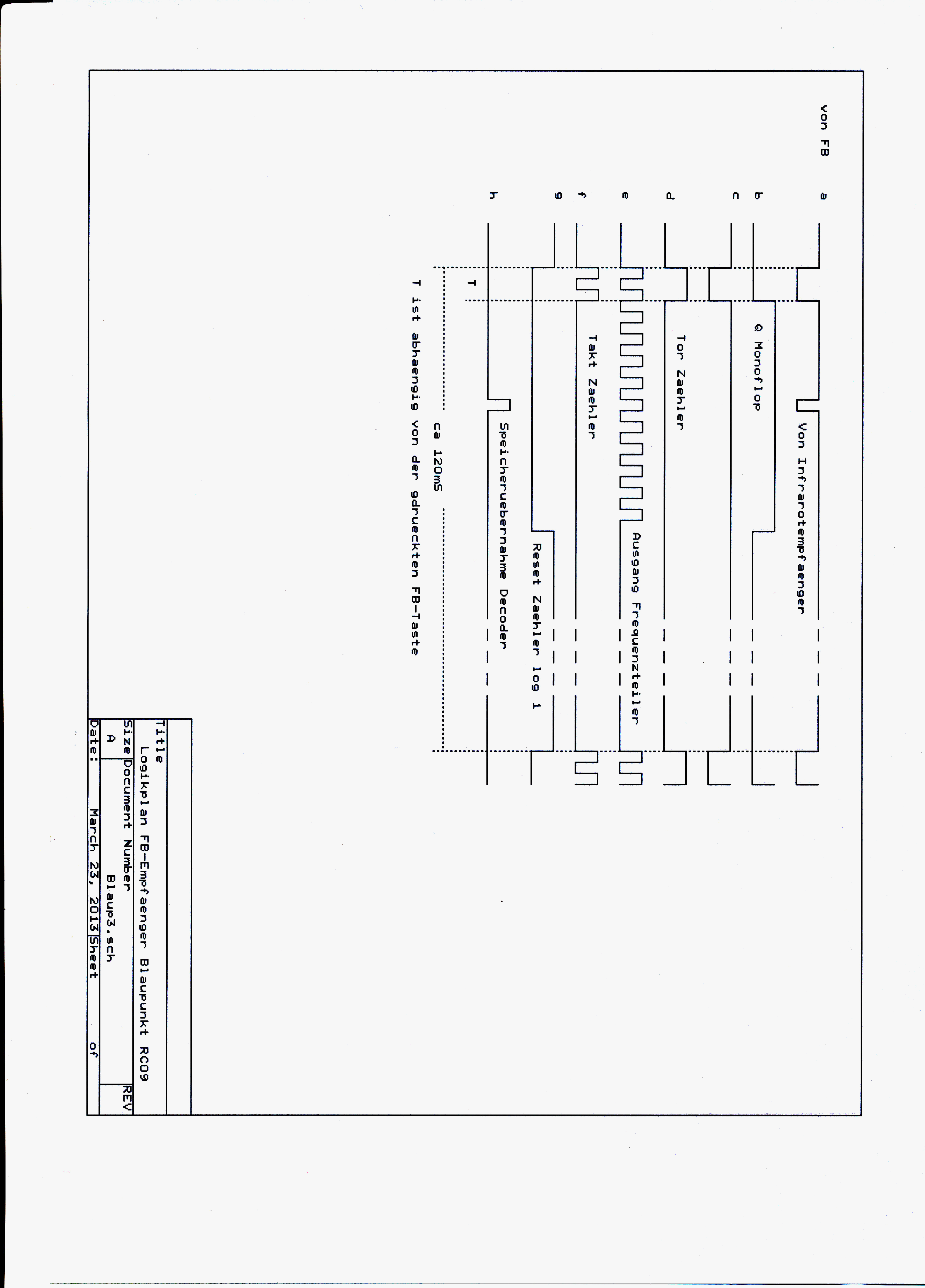

Nochmals ein Nachtrag.
Nach intensiven ausmessen der Signale lassen sich offensichtlich alle
Impulsbreiten aus eine vielfache zeit von 20us ableiten.
Ein Zähler und 9 Decoder oder 10Bit Vergleicher könnten die Lösung sein.
Wobei ich mir noch nicht schlüssig bin wie ich dann Toleranzbereiche
schaffen könnte. z.B. das die Zahlen 265-267 als eine gedrückte Taste
ausgewertet wird.
Ralph Berres

Endlich ist es soweit
Der Fernbedienungsdecoder funktioniert jetzt ( auch ohne Mikroprozessoer
Hier mal das Schaltbild und der Logikplan.
Vielen Dank nochmals für die vielen schönen Ratschläge.
Ich kann jetzt die neun Tasten der FB beliebig auf die Tasten des
Funkgerätes verschalten.
Obendrein ist noch eine Funktion implementiert, bei welche ich mit der
PTT Taste an der FB eine Vox scharf schalte, welches nach aufhören mit
dem sprechen nach ca 1 sek wieder abfällt, und erst mit der PTT an der
FB wieder aktiviert werden kann.
Sollte die Vox mal hängen bleiben genügt ein ca 2 sek langes betätigen
der PTT um die Vox wieder zurück zu setzen.
Ralph Berres
