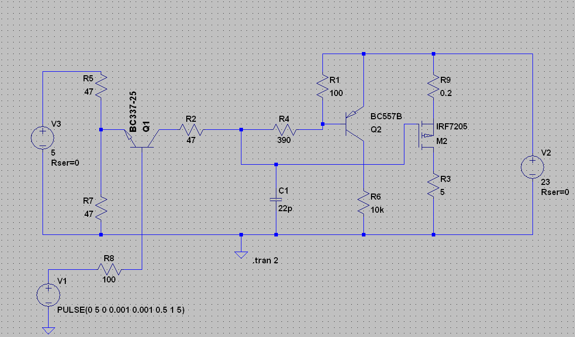

für meine Schaltung setze ich einen Mosfet als Endstufentreiber ein. Am
ausgang liegen 25V (Konstantspannung) und max. 5 Ampere.
Meine Frage ist nun, da der Mosfet nicht getaktet wird, ob man als
Gatewiderstand einen höheren Gatewiderstand wählt (z.B 200..1k) oder man
prinzipell bei mosfet versucht, den Gatewiderstand möglichst gering zu
halten (<= 100).
Der mosfet ist sozusagen dauernd "Ein".
Ein größerer Widerstand würde den Stromverbrauch der Ansteuerschaltung
für den FET senken, was auch positiv wäre, weil dann der spannungsregler
nicht gekühlt werden müsste Pv <= 1W
Gast #3001622
Wenn nicht großartig geschaltet wird kann man den Gatevorwiderdtand
dafür vergrößern. Ich vermute mal dein Gate ist upgepullt und wird mit
dem Transistor kurzgeschlossen?

Das hängt ein bisschen von der Frequenz ab, die du mit dem Mosfet
"erreichen" willst. Da du keine PWM umsetzt, vermute ich mal, dass du
keine allzu steilen Flanken hast - achte also vor allem darauf, dass der
Tiefpüass aus Gate-Widerstand und Gate-Kapazität des Fet dir nicht das
Signal versauen.
Andererseits: Wenn das ganze ziemlich niederfrequent läuft, wirst du
nicht viel Leistung "sparen" können, da nennenswerte (Gate-)Verluste ja
nur beim "Schalten" auftreten.
Gast #3001627
Du weißt aber schon, dass statisch kein Gatestrom beim MOSFET fließt,
außer vielleicht so an die 100 nA Leakage?
Oder meinst du den Entladewiderstand zwischen Gate und Source? Den
kannst du zwischen 10k und 100k wählen, das ist egal.

also zum besseren verständnis was ich meine mit der ansteuerung, hab ich
hier mal schnell in ltspice gezeichnet:
wenn Q1 durchschaltet (Endstufe "Enable"), dann fließt ein Strom durch
R4 -> R2 -> Q1 von ca. 43mA + der Strom durch den spannungsteiler R5 /
R7..ergibt einen gesamtstrom der durch R7 fließt von ca 78mA.
Der spannungsabfall über R4 und R1 ergibt die Gatespannung von ca 19V.
die 5V werden aus einem 7815 und einem 7805 erzeugt. da die
Eingangsspannung 23V beträgt. Das ergibt einen spannungsabfall über
einen regler von 10V und Annahme 100mA Strom 1W Verlustleistung.
Das finde ich schon etwas hoch, da dieser Strom unabhängig von der last
ist.
Wählt man nun z.B. für R5 und R7 (100 Ohm), so ergeben sich auch andere
Werte für R2 20 Ohm und für R4 900 Ohm. Der Strom würde nur noch ca 38mA
ergeben...Man darf aber R5 und R7 nicht zu hoch dimensionieren, da sonst
Q1 nicht mehr durchsteuert...
