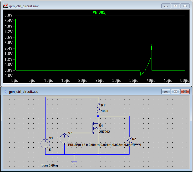

ich versuche gerade einen 4-Pin-Lüfter zu regeln. Laut Spec, wird als
Control-Signal ein Open-Drain-Ausgang erwartet, der im Lüfter auf 3V
oder 5V hochgezogen wird. Das PWM-Signal kommt von einem UC und ist in

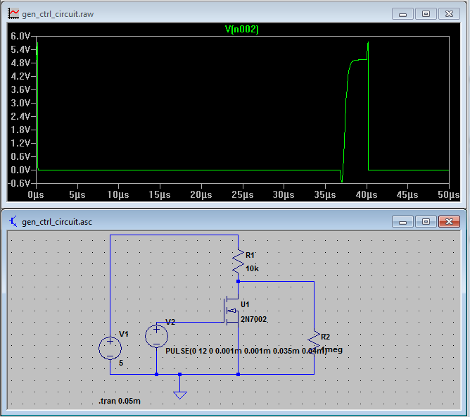

Ordnung. Allerdings lässt die Flankensteilheit der steigenden Flanke am
Ausgangssignal stark zu wünschen übrig. Ich habe die Schaltung in
LTSpice simuliert, mit einem Pull-Up von 10k und 100k, was auch ziemlich
exakt dem Ergebnis entspricht, das ich mit zwei verschiedenen Lüftern am
Oszi messe.
Wie kann ich die Flankensteilheit verbessern? Auf den Pull-Up im Lüfter
habe ich leider keinen Einfluss. Und was ist der Grund für das Problem?
Die Ausgangskapazität des MOSFETs? Falls ja, welche Modelle würden sich
eignen um das Problem zu mindern?
Danke schon einmal für eure Hilfe!

PWM-Frquenz liegt bei 25 KHz, Duty-Cycle ist einstellbar - im LTSpice
Beispiel sind es 25%. Manche Lüfter lassen sich regeln, diese erzeugen
ein Ausgangssignal, wie in meinem obigen Beispiel mit 10k-Pull-Up.
Allerdings habe ich hier auch Intel-Boxed-Lüfter, die ein Ausgangssignal
nahezu exakt wie im zweiten LTSpice-Beispiel erzeugen (100k-Pull-Up).

#3002243
Probier mal etwas mehr, z.B. 50%. Manche Lüfter haben ein unteres Limit
von 30% oder so. Nach Spec müssten sie dann aber eigentlich mindestens
mit 30% (oder ihrem Limit halt) laufen auch wenn Du weniger PWM
vorgibst.

Du hast ne Kapazität im FET und parasitär auf den Leitungen. Mit 100k
lädt sich das nur sehr sehr langsam auf und dann kommt halt das raus was
Du zeigst. 100k erscheint mir für die Anwendung eigentlich nicht
wirklich geeignet.
