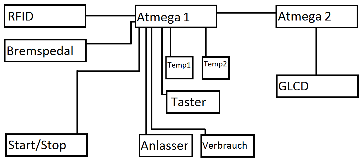

Hi Guys!
In meinem Kopf schwirren seit ein paar Tagen die gedanken mein Auto mit
RFID und ein paar anderen Spielerein auszustatten.
Zu meinen Kenntnissen: Ich sag mal beschränkt, aber willig!
Also passieren solls in etwa so:
-Auto per orginal Funk öffen
-RFID gibt Atmel1 frei
-Atmel1 schaltet Led im Start/Stop Taster
-Start/Stop <1,5sek drücken = Versorgung an (Radio, Licht usw), Led im
Start/Stop Blinkt Langsam
-Start/Stop 1,5sek drücken = Zündung an, Led im Start/Stop Blinkt
Schnell
-Start/Stop + Bremspedal = Anlasser an, Led im Start/Stop leuchtet
-Start/Stop + Bremspedal >2sek drücken = Zündung aus
das ist glaube ich relativ simpel (für euch),
Dazu kommt das ich gerne das orginal LCD für die Verbrauchsanzeige
ersetzen würde gegen ein GLCD
Zusätzlich sollen 2 Temperatursensoren und später ein Ladedruck Sensor
angeschlossen werden.
Das GLCD sollte auch die verschiedenen Schaltzustände des Start/Stop
Systems anzeigen.
Erklärt mich für bekloppt oder helft mir :)

Soll das heißen wir sollen alles machen?
Ich halte von der Idee nichts, da du dich nicht richtig auskennst und so
wird das nur murks. Fangen wir mal bei einem simplen Thema an.
Hast du dir schon mal gedanken über die Versorgung gemacht? Also um die
Spitzen abzufangen und das ganze zu entstören?

Um gottes Willen... wenn ich nicht selber überlegen wollen würde. Hät
ich mitlerweile solch China Box per Paypal bezahlt...
Ich hab damals schon mit Visualbasic und dem LTP, schieberegistern usw
rumgefummelt. Nunja mitlerweile liegt die Messlatte höher!
Zu deiner Frage:
Ich hab schon umhergesucht und gelesen,
die Spannung wird per 7805 sichergestellt.
Bitte denkt nicht, das ich hier eine Löts dir selbst Lösung suche... ich
brauch nur ein paar Anstöße!
Pläne gibts bis jetzt nur in meinem Kopf.

Glaube ich nicht: Dann wüßtest Du nämlich daß das Zündschloß ein
sicherheitsrelevantes Bauteil ist. In der FMEA gibt es hierfür
regelmäßig eine RPZ von 1000.
Start-Stopp Systeme sind mindestens ASIL Level B bezüglich ungewollter
Bewegung. Da reicht ein einfacher Atmel nicht aus. Du brauchst dafür
mindestens ein 3-Ebenen Konzept mit redundanter Abschaltung der
Endstufen.
Gruß Anja

Nein, denn dann wüsstest du sicher, dass ein 7805 nicht geeignet ist. Du
hast vielleicht wo gelernt wo im Firmennamen Fahrzeugbau vorkam aber
studiert hast du sicher nicht.
> Der TÜV/Versicherung fordert eine Diebstahlsperre, wie die Realisiert
> ist, spielt im Endeffekt keine Rolle, selbst nen Kettenschloss durch
> eine Felge wäre ausreichend!
Interessante Auffassung der Rechtslage. Lernt man auch im
Fahrzeugbaustudium. Hat man 2 Semester Zulassungs- und
Zertifizierungsrecht. Der TÜV fordert übrigens eine fest installierte
Diebstahlschutzeinrichtung. Zudem braucht sie eine Zulassung.
> Das Lenkradschloss bleibt drin, wird aber elektrisch abgeklemmt, somit
> bleibt auch die Diebstahlsperre erhalten. Da steckt dann ein
> Schlüsselstummel drin der das Schloss offen hällt.
Das sieht der TÜV sicher gerne wenn wenn die Sicherheitseinrichtung
überbrückt wird.
> Warum kann ich mit einem 7805 keine Spannungsversorgung herstellen?
Weil der am Autobordnetz ~5 Minuten lebt und sich dann in die ewigen
Rauchgründe verzieht. Autobordnetz ist ziemlich hässlich. Darum gibts ne
extra Vorlesung Spannungsversorgung im KFZ in den Studiengängen
> Machen werd ichs so oder so!
Ja natürlich machst du's. Eine Zulassung wirst du dafür allerdings nie
bekommen. Ist natürlich auch ein Weg.
