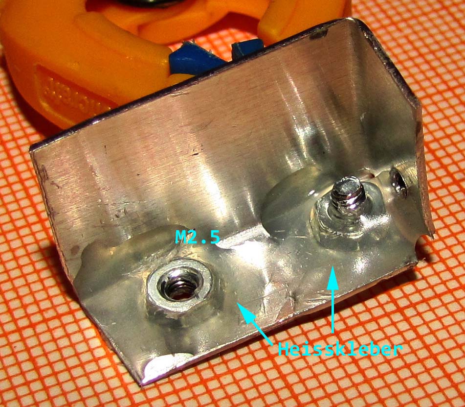

>die Kontaktstelle nicht sauber verbinden kann, >wenn die Klebefläche zu schnell dem Kleber die Energie entzieht Hat noch weitere Vorteile: Wenn ich das bei Metall mit 360° vorheize, verdampft/verbrennt es mir etwaige Fettrückstände und da die Pampe länger flüssig bleibt, egalisiert es sich auch besser von selbt. Da man mit der Pistole eh nicht richtig gleichmässig auftragen kann man mit der Heissluftdüse die Sache nachträglich in Form treiben. Ein nachträgliches korregieren ist damit auch jederzeit durch wiederaufschmelzen möglich. Mit der Methode kann ich sogar in 0.8mm Alu Blech Gewinde "bohren" :) K.M. schrieb: > Ich hab sowiso herausgefunden dass das wichtigste an einer > Heissklebepistole meine Heisluftstation ist mit der ich das Werkstück > vorheize, je heisser je besser. Ich machs genau anders rum: Zuerst Heiskleber drauf und hinterher mit Heisluft solange bearbeiten, bis er sich schön verteilt hat. Vorheizen sollte ich vielleicht auch mal testen...

> Wenn ich das bei Metall mit 360° vorheize, > verdampft/verbrennt es mir etwaige Fettrückstände Der Heisskleber übrigens auch. > IMG_2457_Mutternfixierung.jpg So'n Pfusch hab ich auch mal gemacht (Bei 'nem Stuhl, um die Plastikrückwandverkleidung zu halten). Natürlich ist die Mutter bei der nächsten Verwendung abgefallen.

>Der Heisskleber übrigens auch. Ist doch klar, aber biss man mit dem Kleber um die Ecke kommt ist das Metall schon längst wieder auf 200°, alles halb so wild. Mit 360° angeblasen fängt bei mir der Kleber erst leicht an zu rauchen ohne sichtbare Rückstände an der Oberfläche. Ich war erstaunt wieviel das Zeug abkann ohne zunächst sichbare schwächung. Nichts anderes wollte ich durch den Hinweis zum Ausdruck bringen und mann auch in diese Richtung experimentieren kann. >... um die Plastikrückwandverkleidung zu halten Natürlich ist die Mutter bei der nächsten Verwendung abgefallen. Plastik zu Kleben ist auch mit Heisskleber schwierig und es sollte doch wohl klar sein dass bobenfest anders geht. Aber daneben gibt es doch viele Einsatzfälle wo Heisskleber seine spezifischen Vorteile ausspielen kann, oder? - jeder schnüffelt halt was ihm am besten gefällt. Hi Heißkleber ist wirklich klasse. Ich hab ne billige Pistole und bin ganz zufrieden. Mit dem Heißlufgebläse erwärme ich vor dem Auftragen das Werkstück. Schwer klebbare Materialien wie PP lassen sich auch kleben wenn man das PP vorheizt und dann Heißkleber drauf macht. Zum schnellen "Aushärten" hab ich immer noch ne Dose Kältespray daneben stehen. Damit hat man praktisch einen "Sekundenkleber" :-)
