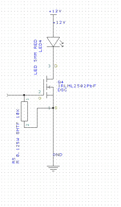

Guten Tag, liebe Foren-Leute...
ich hab da mal paar Fragen zur Ansteuerung eines Logic-Level N-Kanal
MOSFETs..
Kann ich mit der angehangenen Schaltung eine LED mit PWM Dimmen oder ist
da noch irgendwo der Wurm drin?
Signal vom uC kommt ans Gate, 10k-Widerstand ist als Pull-Down gedacht,
LED ist nur n Dummy fürs PCB (später wird natürlich 1 - 20 LED mit
jeweils passendem Vorwiderstand angeschlossen), zu hoher I-DS ist durch
LED + Vorwiderstand ausgeschlossen, ansteuern wollte ich jetzt
positiv...
und jetzt die eigentlichen Fragen:
1. funktioniert das überhaupt so?
2. ist der Pull-Down nötig?
3. muss das Ausgangssignal vom uC invertiert werden (also ne 0 damit die
lampe leuchtet)?
4. bekomme ich mit den Schaltgeschwindigkeiten Probleme bei dem FET?
Ich hoffe ihr könnt mir helfen! Mit den MOSFETs steh ich auf Kriegsfuß
LG
Steffen
prinzipiell ja
unbedingt...sonst hängt der FET beim einschalten auf einem undefinierten
pegel und geht schlimmstenfalls kaputt
> lampe leuchtet)?
nein -> gate high -> mosfet steuert durch
was für schaltgescheindigkeiten ? das musst du abhängig von der
gatekapazität sowie pwm-basisfrequenz ausrechnen... ggf brauchst du
einen mosfet-treiber. ein kleiner 2...5ohm gatewiderstand is aus EMV
gründen auch nicht verkehrt..

Danke für die extrem schnelle Antwort... ich bin überdurchschnittlich
begeistert :)
Ist die Funktion auch ohne Gate-Vorwiderstand gewährleistet? Also ich
meine mit Funktion jetzt nicht das perfekte Signal am Oszi sondern das,
was ich im Endeffekt an der LED sehe...
Wenns aber sehr unsicher ist müsste ich jetz nochmal das PCB ummodeln...
LG
Gast #3002319
Wenn du "langsam" schaltest, ja. Für LED wird es reichen. PWM bis 500
Hz. Aber tu den Vorwiderstand besser rein.
