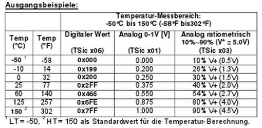

Ich würde gerne den TSIC306 Temperatursensor verwenden.
Klingt ja ganz toll, 0.1°C Auflösung, Genauigkeit bis zu 0.3°C..
Signalausgabe: digital (siehe Anhang).
Weiter oben lese ich: Signal-Ausgabe alle 0.1s (digital).
Fehlen da nicht irgendwie die Details?
Das Signal wird ja wohl seriell ausgegeben, woher soll ich wissen, wie
lange das dauert? Resp. wie lange ein low oder ein high Impuls dauert?
Habe ich das überlesen?

Eine Frage hätte ich noch: Mein Sensor (TSI306) hat ja jeweils eine
12-bit Information zu übertragen, in der Application Note ist von einer
8-bit Übertragung die Rede. Kann ich annehmen, dass das genau gleich
funktioniert, einfach halt mit 4 Bits mehr pro Zyklus?
Gruss
Hi
Nein. Der Wert wird in 2 8-Bit Werten übertragen. Die oberen 4 Bits sind
Null. Ich habe dir noch mal die App Note in einer 'schöneren' Version
angehängt. Den Aufbau des Datenpakets findest du auf S.2.
