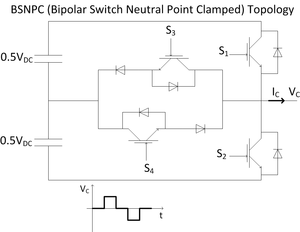

Die Applikation ist ein 3kW Wechselrichter mit BSNPC Topologie, weshalb
eine galvanische Trennung im Treiber notwendig ist.

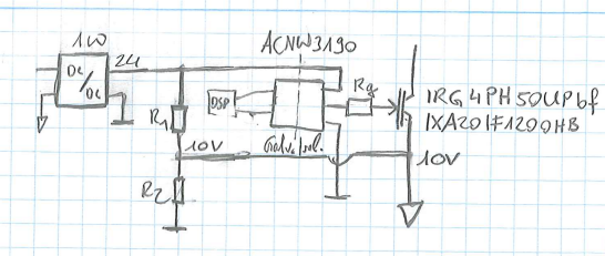

Jetzt frage ich mich, wie ich die -10V erreiche. Dazu möchte ich einen
1W, 24V DC/DC Wandler verwenden und mittels Spannungsteiler ca. 10V (mit
Respekt zum zweiten GND) an den Emitter des IGBTs klemmen.
Angehängt findet ihr eine Prinzipskizze, bevor ich weitere Romane
schreibe.
Meine Frage an euch:
- Seht ihr dabei irgendwelche Probleme?
Über ein Feedback bedanke ich mich.
Gruß,
Alex

Prinzipiell möglich, dann muss man aber mittel passender Kondensatoren
die virtuelle Masse HF-fest machen. Denn für den Schaltvorgang wird
kurzzeitig sehr viel Strom gebraucht. Pi mal Daumen nimmt man 2x 22uF
Tantal zwischen jeweils zwischen + und virtuller Masse und - und
virtueller Masse, parallel dazu vielleicht einen 100 oder 220nF
Keramkkondensator.
> Keramkkondensator.
Okay, die Kondensatoren habe ich nicht auf Rechnung gehabt. Danke für
den Hinweis.

Jedoch würde ich auch eine Floatende Spannungsversorgung empfehlen, um
ein sicheres niederhalten des Gates zu verhindern (gegen dV/dt turn on).

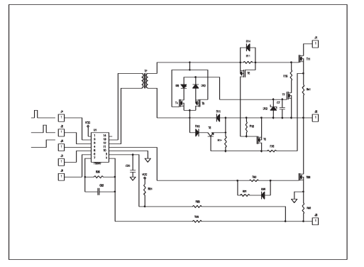

Falk Brunner schrieb:
> @  Alex (Gast)
>>Meinem Verständnis nach sind die Schaltungen relativ komplex.
> Bitte? Was ist an ZWEI popeligen MOSFETs komplex?
> Und auch die Luxusvariante in der anderen AN ist sehr überschaubar.
Damit meinte ich etwas wie die angehängte Schaltung. Da erkenne ich das
Nutzen/Aufwand Verhältnis noch nicht.
Aber sei es drum. Ich respektiere deine Meinung und bin dir für deine
Hilfe dankbar.
