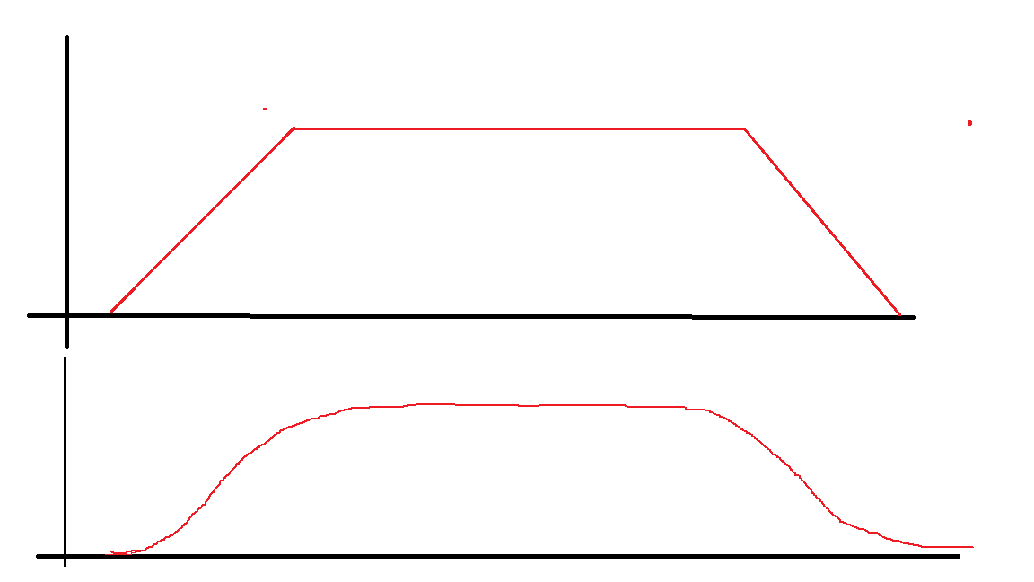

Vielen Dank für die Antworten. Was heißt "smooth"? Wenn ich die Bewegung und speziell den Start "von außen" betrachte, ist der Head durchaus "smooth" unterwegs und dreht auch sehr sanft an. Schaue ich aber auf den Kontrollmonitor mit meinem Kamerabild, kriege ich Juckreiz: man sieht IMMER einen Ruck, wenn die Drehung beginnt. IMMER. Für mich unbrauchbar. Die 1,2V "Start-Spannung" haben wir ohne Last gemessen. Mit Last beginnt die Achse bei 1,7V zu drehen (horizontal). Die Elektro-Leute, die ich kenne und die sich den Head angesehen haben, sagten unabhängig voneinander, dass ich alles neu bräuchte: Motoren und Steuerung. Denn ein weiteres Problem ist die max Geschwindigkeit: ein 180° Schwenk unter "Vollgas" dauert 7,9 Sek. Das müsste aber in ca 1 Sek geschehen. Durch ausgiebige Internet-Spionage bei hochpreisigen Remote Head Herstellern stellte ich fest, dass diese ihre Köpfe mit Servo- oder Schrittmotoren antreiben. Dummerweise hoben die E-Freaks aus meinem Bekanntenkreis beim Thema "Motorsteuerung" alle die Hände. Deshalb suche ich nach einer Lösung, bzw einem Lösenden, der mir nicht nur vorschlägt, was zu tun ist, sondern es machen kann. Natürlich gegen Bezahlung. Da ich wie gesagt völlig ahnungslos bin habe ich auch keine Vorstellung von Aufwand und Kosten. Müsste im Vorfeld alles geklärt werden. Fest steht, dass es so wie es ist, nicht bleiben kann. Gruß, Dirk
Dirk Razzia schrieb: > Schaue ich aber auf den Kontrollmonitor mit meinem > Kamerabild, kriege ich Juckreiz: man sieht IMMER einen Ruck, wenn die > Drehung beginnt. IMMER. Für mich unbrauchbar. Hast du bei der Kamera den Bildstabilisator deaktiviert?
Dirk Razzia schrieb: > Kamerabild, kriege ich Juckreiz: man sieht IMMER einen Ruck, wenn die > Drehung beginnt. IMMER. Für mich unbrauchbar. Den wirst du auch immer haben. IMMER. Er mag so klein sein, dass er nicht auffällt. Aber rucken wird es immer. Denn infinitesimal langsam kann auch der beste MOtor nicht fahren. Damit hast du einen Übergang von 0 auf 'sehr, sehr wenig'. Und da das, mathematisch gesprochen, einem Knick in der 1. Ableitung der Geschwindigkeitsfunktion gleichkommt, fällt dir das auf. Das Auge ist da evolutionär sehr empfindlich. > Steuerung. Denn ein weiteres Problem ist die max Geschwindigkeit: ein > 180° Schwenk unter "Vollgas" dauert 7,9 Sek. Das müsste aber in ca 1 Sek > geschehen. Ist das die Herstellervorgabe? 1 Sekunde? Dann hast du ja einen Grund zum reklamieren, wenn es nicht ein mechanisches Problem ist. Lager schwergängig, Riemen zu stark gespannt. > Bezahlung. Da ich wie gesagt völlig ahnungslos bin habe ich auch keine > Vorstellung von Aufwand und Kosten. Müsste im Vorfeld alles geklärt > werden. Im Vorfeld müsste man erst mal analysieren, was eigentlich das Problem ist. Da können Stunden draufgehen, ohne das man zu einer Idee kommt.

Karl Heinz Buchegger schrieb: > Aber rucken wird es immer. Es gibt aber doch zahllose Beispiele dafür, dass es ohne geht. Oder halt so wenig ruckelt, dass es nicht mehr auffällt. Karl Heinz Buchegger schrieb: > Ist das die Herstellervorgabe? 1 Sekunde? Nein. Das ist meine Vorstellung von der Idealgeschw., da ich viel "Auto" filme. Magnus M. schrieb: > Hast du bei der Kamera den Bildstabilisator deaktiviert? Na klar. Wenn nicht, würde das Bild auch die ganze Zeit ruckeln und nicht nur beim Start. Neu Gier schrieb: > In welcher Ecke des Landes bist du denn beheimatet? Recklinghausen. Das, was Du vorher geschrieben hast, verstehe ich leider nicht. Der Head braucht aber keine 9 Sek für 180°. Ich habe mit meiner Handy-Stoppuhr immer unter 8 Sek gemessen - links herum und rechts herum. Fällt mir grad noch ein: Wenn man sehr sehr langsam den Joystick bewegt, kann es passieren, dass man eine Stellung erwischt, in welcher der Motor anfängt, nervös zu zappeln. Dann will er sowohl rechts als auch links rum. Ist man darüber hinaus, dreht er in die gewollte Richtung.
Dirk Razzia schrieb: > auch sehr sanft an. Schaue ich aber auf den Kontrollmonitor mit meinem > Kamerabild, kriege ich Juckreiz: man sieht IMMER einen Ruck, wenn die > Drehung beginnt. IMMER. Für mich unbrauchbar. Kannst du mal ein kurzes Video auf Youtube posten, in welchem man diesen Ruck deutlich sehen kann?
Dirk Razzia schrieb: > Karl Heinz Buchegger schrieb: >> Aber rucken wird es immer. > > Es gibt aber doch zahllose Beispiele dafür, dass es ohne geht. Oder halt > so wenig ruckelt, dass es nicht mehr auffällt. Tja. Das ist dann aber keine einfache Rampe mehr. Die Geschwindigkeitsfunktion hat dann schon mehr Ähnlichkeit mit einem Spline als mit einer Geraden. Da kann ich nur sagen: viel Spass beim rechnen. >> Ist das die Herstellervorgabe? 1 Sekunde? > > Nein. Das ist meine Vorstellung von der Idealgeschw., da ich viel "Auto" > filme. Ich denke nicht dass, das geht. Man kann ja mal versuchen auszurechnen, welche Geschwindigkeit der Head dazu erreichen müsste, wenn er zusätzlich auch noch weich anfahren und abbremsen soll und welche Motoren man da brauchen würde um das möglich zu machen. Bewegte Masse will ja auch erst mal beschleunigt werden.

Karl Heinz Buchegger schrieb: > Das ist dann aber keine einfache Rampe mehr. Ok, was aber dann? Neu Gier schrieb: > 180° in einer Sekunde mit Start-Stopp-Rampen ist möglich. Nicht, dass wir uns missverstehen: er muss nicht 180 in 1 Sek inkl. Start/Stopp-Rampe drehen. Ich benötige für langsame Bewegungen ruckfreies Anfahren und grundsätzlich sanftes Bremsen. Ein ruckfreier 180°-Schwenk in 1 Sek ist nicht erforderlich. Die Rampen dürften noch dazu gerechnet werden. Allerdingfs sollte er schon in einer 1 Sek 180° drehen. Neu Gier schrieb: > Unter > Umständen müßte man aber den Ständer arretieren, damit die Mechanik > nicht umfällt. Der Kopf hängt an einem Kran. Da kann (eigentlich) nichts umkippen. Ich werde morgen mal versuchen, ein aussagekräftiges Video hochzuladen, damit ihr das Ruck-Desaster besser beurteilen könnt. Gruß, Dirk

> sanft anzufahren bzw. zu bremsen. Du benötigst nicht nur eine Anfahrrampe mit konstanter Beschleunigung, sondern die Ableitung der Beschleunigung muß kontinuierlich sein. Das ist einfach eine andere Berechnungmethode, stetig in zweiter Ableitung, und hängt nicht von den Motoren und andere Technik ab, wenn es Servomotore sind, also mit einem Sensor nachgeguckt wird wie die sich bewegen kann eine Elektronik die vollkommen "smooth" laufen lassen, sogar eher schlehcte Motoren. Dein Ding hat das einfach nicht und kann das einfach ncith, zurückschicken und was (teureres) kaufen. > Das macht doch jede Modelleisenbahn. Nein.
