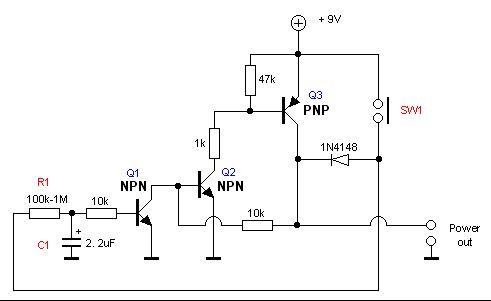

Hallo zusammen.
Vorab Sorry, aber ich habe den Schaltplan nur als jpg.
Ich habe nach einer Schaltung gesucht mit der ich ein
Batteriebetriebenes Gerät mit einem Taster Ein- und wieder Ausschalten
kann. Das ganze sollte möglichst wenig, bzw. im ausgeschalteten Zustand
gar keinen Strom verbrauchen. Ich habe dann diese Schaltung gefunden und
aufgebaut, allerdings habe ich ein kleines Problem damit. Vielleicht
könnt Ihr mir helfen:
Ich kann die Schaltung mit dem Taster ausschalten, das funktioniert
einwandfrei, allerdings geht sie danach nicht mehr an. Anschalten kann
ich sie nur wenn ich kurz die Spannungsversorgung wegnehme oder wenn ich
den Collector von Q1 vo der Basis von Q2 trenne. Dann funktioniert der
Taster auch zum Einschalten. Als Transistoren habe ich BC327 und BC337
verwendet. Im eingeschalteten Zustand verbraucht die Schaltung 5 mA bei
5 V Versorgung, im Ausgeschalteten kann ich mit meinem Gerät nichts
messen. Hat jemand von Euch eine Idee wo der Fehler liegen könnte?
Hier noch die Beschreibung der Schaltung:
Imagin the power is off and the capacitor C1 is not charged. Q3 will be
open and no current flow. The Base of Q2 will be low and the Base of Q3
high. The circuit is in stable condition, nothing is happening. If I
press SW1 power will flow through the diod and to the base of Q2. Q2
will conduct so the base of Q3 will go low and the transistor Q3 will
conduct and current go through this transistor and keep feeding the
transistor Q2. The circuit is locked to deliver power to the output.
At the same time you press the SW1 button capacitor C1 will start to
charge through resistor R1. If the voltage is higher than 0.7V the
transistor Q1 will start to conduct and pull down the current through
the base of Q2. This means that when you let the SW1 button go off the
Q3 will not be conducting and the circuit is shut down.
The time before the circuit is on and off is determined by the value of
R1 and C1.
You will have to experiment yourself. It depends on witch transistors
you are using, and you can use almost any transistors. Make sure the Q3
transisor can handle the current you are going to draw through it.

Ohne Deine Schaltung jetzt genau analysiert zu haben: Sowas
macht man heute wesentlich einfacher und betriebssicherer mit
einem integriertem Flipflop, z.B. dem 4027. Wer keine Elektronik
mag, nimmt ein Stromstossrelais.
Gruss
Harald
Zum Einschalten musst du extrem kurz auf die Taste drücken, damit C1
noch nicht so weit aufgeladen wird, dass Q1 durchschaltet (=aus).
Mit Uc=9V; C1=2,2uF und R1=100k komme ich auf 0,017 Sekunden, bei R1=1M
sind das dann 0,17 Sekunden.
Die Rechnung stimmt nicht ganz, weil ich den Entladestrom durch die
Basisdiode von Q1 vernachlässigt habe, aber die Größenordnung sollte
stimmen.
Da brauchst einen echt schnelle Finger ;-)
Und dann geht es immer noch nicht, da der Taster prellt und durch die
Integration an C1 werden die einzelnen Einzeiten beim Prellen auch noch
addiert.
Wenn du statt des 2,2µF einen größeren Kondensator (>= 100µF) und R1= 1M
nimmst, könnte es gehen, aber dann musst du nach dem Ausschalten lange
warten, bis du wieder einschalten kannst.
Es ist halt eine Fummelschaltung.
Wie Harald Wilhelms schrieb, bist du mit CMOS-Logik besser bedient, wenn
du den Taster mit RC entprellst. Man kann auch ein D-Flipflop als
Wechselschalter benutzen (D= Q-nicht).

Vielen Dank für Eure Unterstützung!
Ich habe es mal mit einem größeren Kondensator versucht, geht aber nicht
wirklich besser.
Ich habe im Internet auch eine zweite. ähnliche Transistor-Schaltung
gefunden und getestet, die ist aber ebenfalls nicht befriedigend.
Eine Schaltung mit FlipFlop hört sich interessant an, allerdings habe
ich dazu gelesen dass hier das FlipFlop immer mit Strom versorgt werden
muss.
Da bin ich ein bisschen skeptisch.
Oder gibt es eine Möglichkeit die ganze Schaltung Stromlos zu schalten,
z.B. mit dem Ausschaltvorgang auch das FlipFlop stromlos zu schalten und
erst durch den Tastendruck wieder zu Versorgen?
Oder brauchen die so wenig Strom dass das gar nicht nötig ist?
Vielen Dank!
