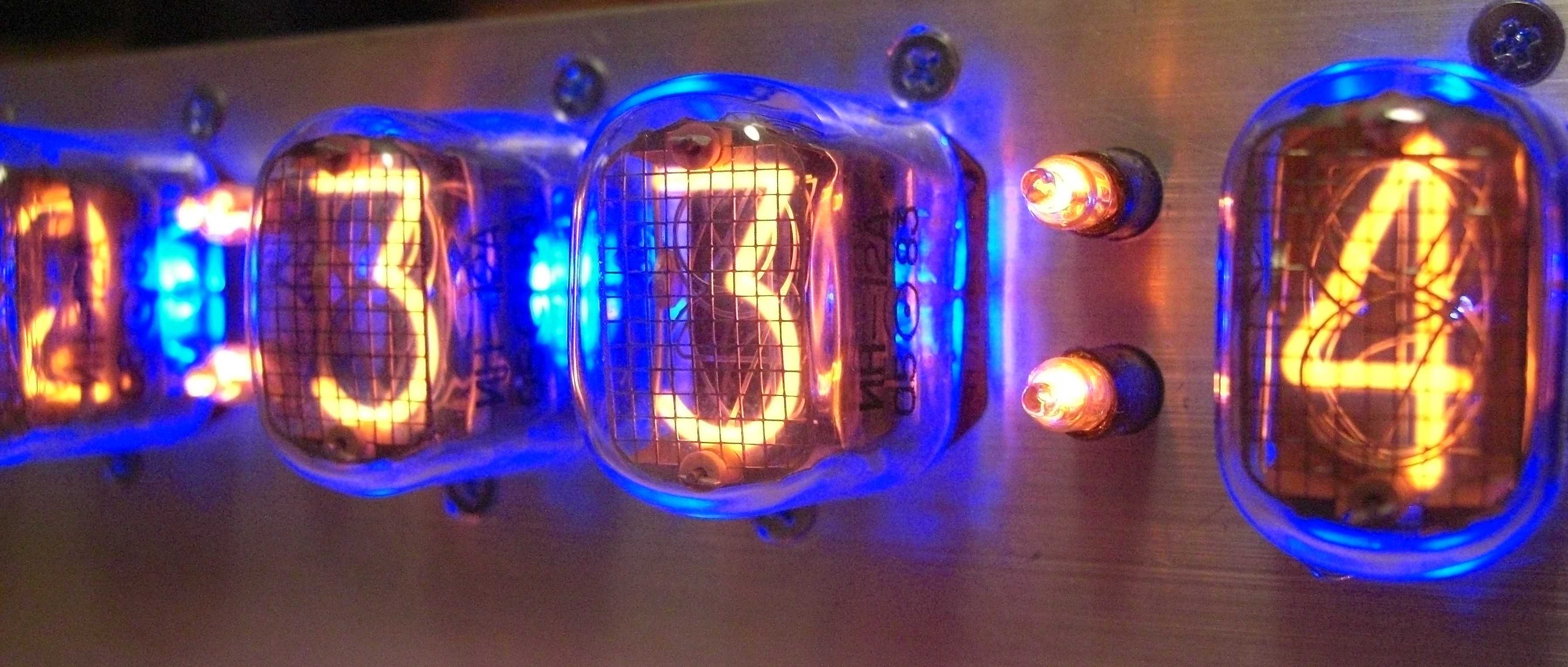

Hallo, ich habe mir gerade eine schöne Nixie-Uhr mit IN-12 Röhren gebaut. Die nächste mit wesentlich teureren IN-14 Röhren ist gerade im Bau. Nun würde mich mal die tatsächliche Lebensdauer solcher Nixies intressieren. Klar ist, das durch das sputtering (Kathodenzerstäubung) sich zum einene die Ziffer selber irgendwann auflöst, das abgelöste Material sich auf dem Glas niederschlägt und dadurch schwärzt und das ungenutzte Ziffern ebenfalls einen Belag erhalten der diese unbrauchbar macht, wenn man dem nicht gelegentlichem Einschalten entgegenwirkt. In einigen Röhren soll eine Geringe Menge Quecksilber enthalten sein, das die Zündfähigkeit verbessert und die Lebensdauer verlängert. Ich suche schon seit Tagen nach einer einigermaßen verlässlichen Aussage zu der wirklich zu erwartenden Lebensdauer. Laut Datenblatt beträgt diese nur 5000 Stunden und im Netz geistern Werte von 100000 - 200000 Stunden rum, aber wie gesagt nichts auch nur halbwegs verlässliches... (oder ich hab die Information eben nur noch nicht gefunden) Hat jemand schon Langzeiterfahrung mit IN-12 und IN-14 Röhren? Enthalten diese beiden Typen Quecksilber? Kennt jemand eine Seite die wirklich verlässlich diese Information liefert? Ist ja nicht uninteressant, da man die ja sicher nicht die nächsten 50 Jahre problemlos an jeder Ecke für 95 Cent nachkaufen kann und nur jedes Wochenende mal ne Stunde anschalten, aus Angst das die raren Dinger kaputt gehen könnten, ist auch eher unbefriedigend... Gruß, Andreas

Andreas Reinert schrieb: > Nixies als sonderform der Glimmlampe, enthalten wie fast alle Glimlampen > sehr wohl Quecksilber. Dies macht sich sogar mit einem leich bläulichen > Schleier um den sonst rein-orangen Neon-Leucheffekt bemerkbar!!! Du meinst, so wie oben auf dem Bild? :-) Gruss arald
om pf schrieb > Wer ausser dem Hersteller soll denn belastbare Angaben zur Lebensdauer > machen? Nun, NIXIE´s gibt es nun schon seit 55 Jahren!!! Da sollten eigentlich mittlerweile belastbare Langzeiterkenntnise verfügbar sein denke ich. Irgendwer, und sei es in irgendeinem russischen Atomkraftwerken, wird die Dinger doch bestimmt mal im Langzeiteinsatz laufen lassen haben. Die waren doch früher überall verbaut. In Tischrechnern, In Spannungsmessgeräten, In Frequenzzählern, als Kanalanzeige im Fernseher und und und... Also überall wo heute die hübschen VFD´s oder LED-7-Segmenter werkeln... Und trotzdem findet man nichts über die Lebensdauer... > Wie ist die eigentlich spezifiziert? Wie bei LEDs, als Zeit nach der 50% > der Muster noch 70% ihrer ursprünglichen Helligkeit erreichen? Gute Frage? Auch dazu habe ich nichts brauchbares gefunden :-(
Harald Wilhelms schrieb > Du meinst, so wie oben auf dem Bild? :-) Jau, lol... Ne, das ist die blaue LED Hintergrundbeleuchtung... Eeigentlich ist Neon-Leuchten spektral reines orange. Und bei den Nixie´s mit Quecksilberzusatz ist um dieses Orange noch eine leichte pink-bläuliche Korona...

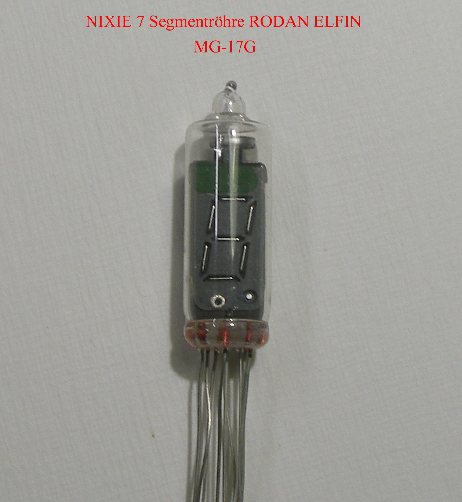

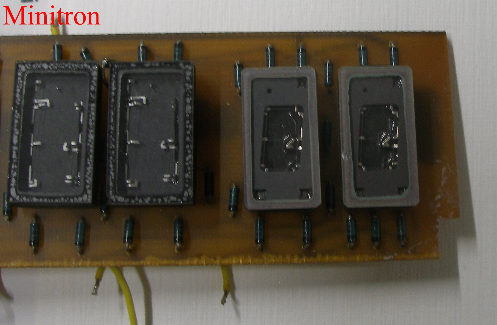

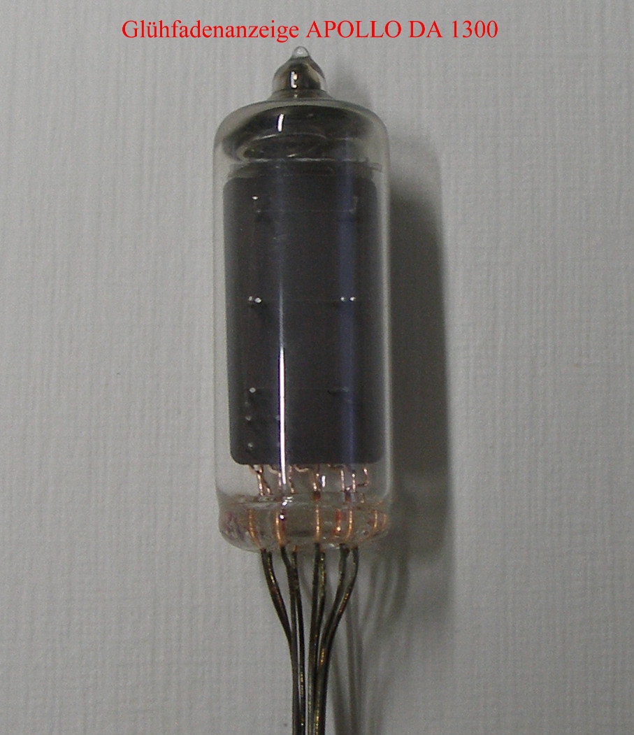

Hallo nach langer Zeit bin ich auch mal wieder hier. Eine Uhr mit 7 Segment NIXI Röhren läuft seit 1972 im Dauerbetrieb ist nicht dunkler geworden. Eine 2te Uhr mit einer 7 Segment Glühfadenanzeige läuft seit 1972 ist auch nicht dunkler geworden. wärend eine mit Minitrons nach 3 Jahren nicht mehr zu gebrauchen war. Eine 3te Uhr mit 7 Segment LED´s lief vieleicht 20Jahre, war dann zu dunkel und somit nicht mehr zu gebrauchen. Gruß kuddel

> Dies macht sich sogar mit einem leich bläulichen > Schleier um den sonst rein-orangen Neon-Leucheffekt bemerkbar!!! Das sind blaue Leuchtdioden, Nixies haben keinen Schleier. > Und trotzdem findet man nichts über die Lebensdauer... Natürlich, einfach mal in ein Datenblatt einer Nixie gucken. > das wären dann 90000-180000 Stunden... > Deine Aussage lautet also 10000 bis 180000 Stunden und ist damit das > allerschwammingste was ich zu den Dingern je gehört habe Eine Nixie enthält 10 Ziffern, in der Uhr wird jede Ziffer ungefähr 1/10 der Zeit beansprucht, also in 10-20 Jahren ungefähr 9000 bis 18000 Stunden, das passt gut zu 10000 bis 50000 Stunden die man in den Datenblättern findet. Wenn da 100000 Stunden steht, dann meinen die 10 mal jede Ziffer 10000 Stunden.

Kuddel schrieb: > Eine 2te Uhr mit einer 7 Segment Glühfadenanzeige > läuft seit 1972 ist auch nicht dunkler geworden. > > wärend eine mit Minitrons nach 3 Jahren nicht mehr > zu gebrauchen war. Was ist eigentlich der Unterschied zwischen Minitron und Glühfadenanzeige? Gruss Harald

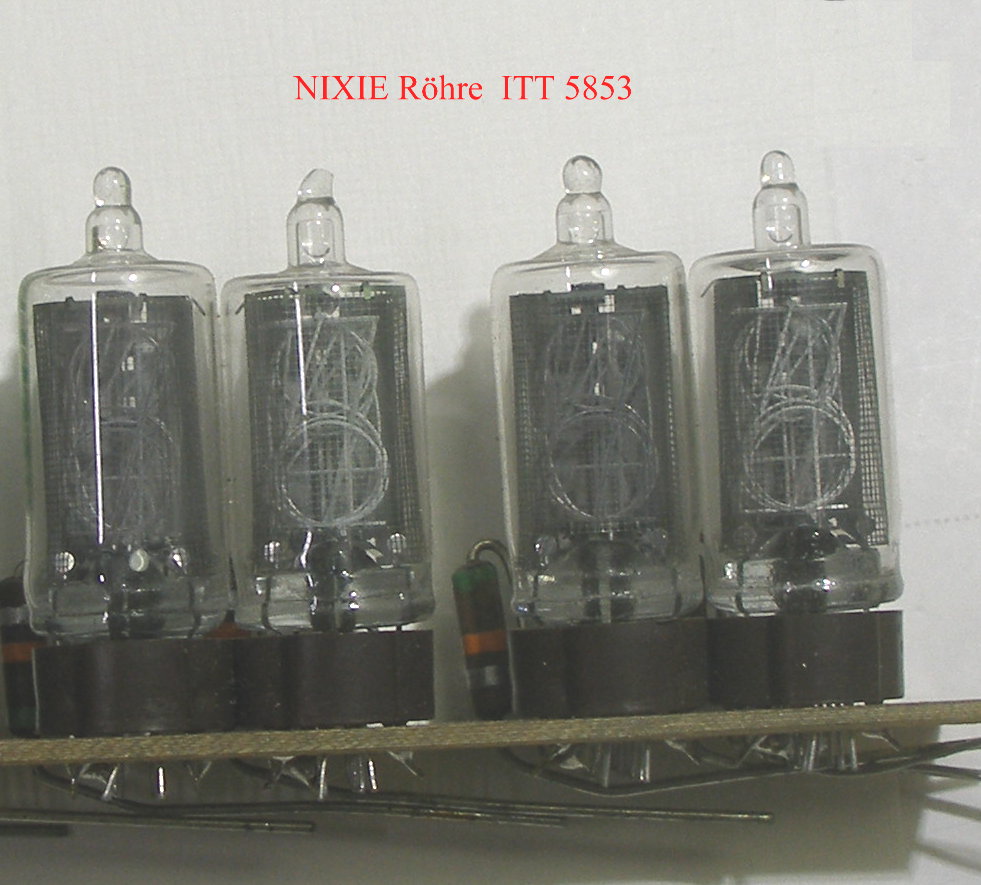

nun ein paar Bilder der 7 Segment Röhren Gruß Kuddel

Kuddel schrieb: > nun ein paar Bilder der 7 Segment Röhren Ich sehe, ausser der äusseren Form keinen Unterschied zwischen Bild 1 und Bild 2. Gruss Harald

Den Unterschied siehst du im Datenblatt. Vacuumröhre mit 170V u. 1mA und Minitron mit ~5V und 10mA

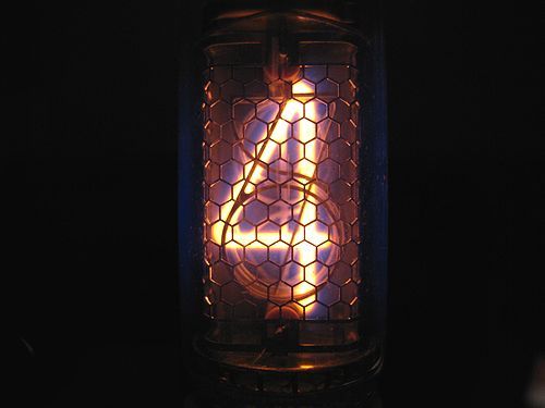

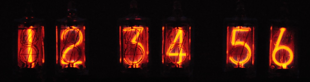

MaWin schrieb im Beitrag > Das sind blaue Leuchtdioden, Nixies haben keinen Schleier. Junge, bevor du hier Stuss erzählst, mach dich schlau oder lass es ganz! Auf beigefügtem Bild kann man den Schleier besonders bei der 4 und der 5 sogar erkennen! http://www.jogis-roehrenbude.de/Roehren-Geschichtliches/Glimmroehren/Bienenkorb/Bienenkorb.htm -> Das Quecksilber ist in jeder Glimmlampe enthalten und dient ausschließlich der Bereitstellung von leicht ionisierbaren Ionen, auf denen das Plasma ja aufbaut. Hg bildet Hg-Dampf (atomar), der sich leicht zu Hg+ und eine Elektron (-) ionisieren läßt. Hg unterstützt das Zünden der Lampe. Ob es an der Elektrode als Film oder als Kugeln in der Lampe herumschwirrt ist relativ uninteressant. Eigentlich ist das Hg für das Leuchten der Lampe nicht so günstig, da es die Elektroden mit einem bläulichen Schleier umgibt und das rote Leuchten beeinträchtigt. Deshalb werden auch viele Röhren mit einem Farbfilter überzogen. http://www.jens-wesemann.de/nixieclock2.htm -> Die Anode (+) ist als metallenes Maschengefecht um die Ziffern gebogen. Die Röhre selbst ist mit Neongas (und einer geringen Menge an Quecksilber) gefüllt. http://www.netzmafia.de/skripten/hardware/Roehren/nixie.html -> Die Leuchtdichte dieses Glimmlichtes beträgt beim höchstzulässigen Glimmstrom etwa 0,06 Candela/m2. Im Interesse einer hohen Lebensdauer ist dem Neongas etwas Quecksilber beigefügt. Dieses ergibt ein schwaches, diffuses, bläuliches Leuchten. Um es gegen den Beschauer abzudecken, werden die Glimm-Ziffernanzeigeröhren auch mit Rotfilter-Überzug geliefert. > Und trotzdem findet man nichts über die Lebensdauer... > Natürlich, einfach mal in ein Datenblatt einer Nixie gucken. Glaubst du ich bin Dämlich? Ich habe ein Originaldatenblatt aus Rusland und da steht ganz genau drin 5000Stunden. Das schrieb ich aber eingangs schon! Nur stimmt dieser Wert eben nicht! Sonst wären die Dinger schon nach 7 Monaten im Eimer und das stimmt definitiv nicht!!! > Eine Nixie enthält 10 Ziffern, in der Uhr wird jede Ziffer ungefähr 1/10 > der Zeit beansprucht, also in 10-20 Jahren ungefähr 9000 bis 18000 > Stunden, das passt gut zu 10000 bis 50000 Stunden die man in den > Datenblättern findet. Wenn da 100000 Stunden steht, dann meinen die 10 > mal jede Ziffer 10000 Stunden. Das wäre doch vom Ansatz mal eine sinnvolle Erklärung. Klingt erst mal nicht unlogisch.

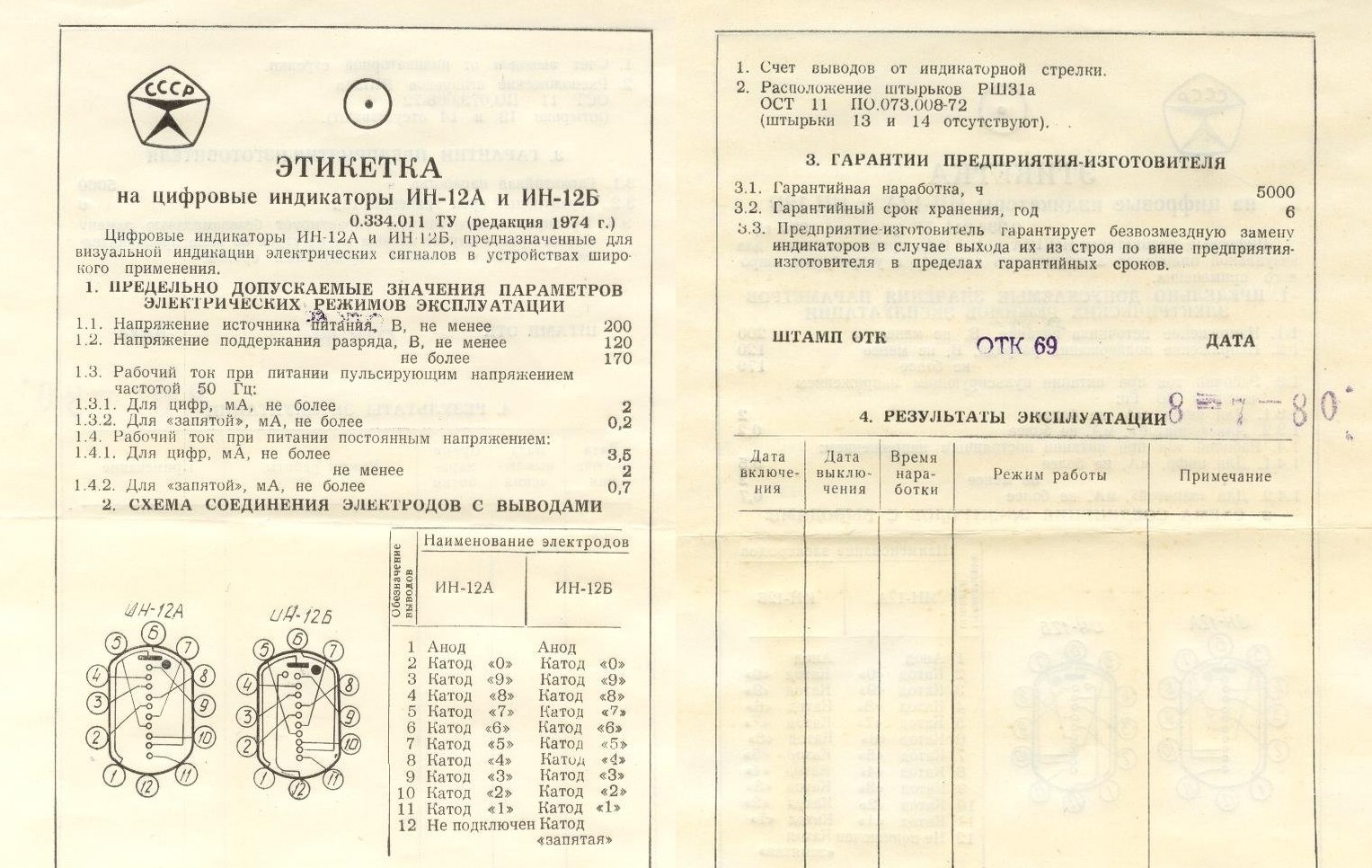

MaWin schrieb: > Die normale Lebensdauer liegt über 5000 und unter 100000 Stunden > irgendwo bei 10000 bis 50000 Stunden, es sind nämlich letztlich > Glimmlampen. > Ein Dauerbetrieb lässt 10 bis 20 Jahre Haltbarkeit erwarten Ich weiß zwar nix von dem Thema, aber die beiden Angaben passen irgendwie gar nicht zusammen...?

Andreas Reinert schrieb: > (..) Ich habe ein Originaldatenblatt aus Rusland > und da steht ganz genau drin 5000Stunden. steht da auch, wie Lebensdauer definiert ist? Heutzutage ist das die Zeit, nach der ein bestimmter Anteil der Prüfmuster einen bestimmten Helligkeitsabfall zeigt. Z.B. 50% der Prüflinge auf 70% der Ursprungshelligkeit. Von kaputt ist das dann noch weit weg, ausserdem könntest Du ja Teile vom anderen Ende der Gausskurve haben. Die halten dann mal eben dreimal so lange. Und richtig, die Lebensdauer gilt für den worst-case, d.h. Dauerbetrieb eines Segmentes. Bei Gleichverteilung also mal 5.
@ om pf > steht da auch, wie Lebensdauer definiert ist? ...wenn du das lesen und übersetzen kannst!? > Und richtig, die Lebensdauer gilt für den worst-case, d.h. Dauerbetrieb > eines Segmentes. Bei Gleichverteilung also mal 5. Wie kommst du auf mal 5??? Bei den Sekunden und Minuten Einern dann doch wohl mal 10 und bei den Sekunden und Minuten zehnern mal 6!? > Von kaputt ist das dann noch weit weg, hmmm... ich habe mal gelesen, das das Hauptproblem das sputtering ist, das letztlich dazu führt, das das Glas von innen sich schwärzt und die Ziffern nicht mehr lesbar sind. Dann wäre deine Betrachtung der Lebensdauer aber völlig falsch. Dem Glas ist es völlig egal ob die Ziffen in Gleichverteilung laufen oder nicht. Die Ablagerung bildet sich dann gleich schnell. Ich habe mal das Datenblatt einer großen IN-18 Röhre gesehen. Da stand ebenfalls 5000 Stunden drin. Im web findet man dann aber aussagen von 100000-200000 Stunden. Das lässt sich mit der Gausskurve dann nicht mehr erklähren...
Andreas Reinert schrieb: > @ om pf > >> steht da auch, wie Lebensdauer definiert ist? > > ...wenn du das lesen und übersetzen kannst!? Es ist ein Garantiewert. Wenn sie nach mehr als 5000 Stunden kaputt geht, würde sie dir der Hersteller nicht mehr umtauschen. Schau in die nächste Zeile: sie garantieren auch nur eine Lagerfähigkeit von 6 Jahren. Nun schau dir die Realität an, wie alt die Nixies, die heute so werkeln, alle sind. :-) Nein, als reale Lebensdauerangaben taugen diese Garantiewerte überhaupt nicht. > hmmm... ich habe mal gelesen, das das Hauptproblem das sputtering ist, > das letztlich dazu führt, das das Glas von innen sich schwärzt und die > Ziffern nicht mehr lesbar sind. Habe ich noch nie gesehen. Eher ist das Problem, dass die Katoden- oberfläche sich durch das Absputtern so weit verändert, dass sie immer schwerer zündet. Bis davon das Glas so schwarz ist, dass man nichts mehr lesen kann, dürfte noch viel mehr Zeit vergehen.
Jörg Wunsch schrieb > Nein, als reale Lebensdauerangaben taugen diese Garantiewerte > überhaupt nicht. Genau so sehe ich das auch! Deshalb hatte ich ja hier auch auf aussagekräftige Erfahrungswerte wie die von Wolfgang-G gehofft. > Eher ist das Problem, dass die Katoden- > oberfläche sich durch das Absputtern so weit verändert, dass sie immer > schwerer zündet. Bis davon das Glas so schwarz ist, dass man nichts > mehr lesen kann, dürfte noch viel mehr Zeit vergehen. Das ist doch schon mal eine Aussage woran sie dann letztlich versterben! Damit wäre die Lebensdauer bei einer gleichmäßigen Benutzung aller Ziffern dann tatsächlich höher...
Andreas Reinert schrieb: > Nun, NIXIE´s gibt es nun schon seit 55 Jahren!!! Da sollten eigentlich > mittlerweile belastbare Langzeiterkenntnise verfügbar sein denke ich. Der reale Einsatz wird max 10..20 Jahre gewesen sein. Danach sind sie von einfacher anzusteuernden, günstigeren und besser ablesbaren LED oder VFD ersetzt worden. Ich selber kenne Geräte mit Nixies auch nur aus alten Zeitschriften, selber in der Hand gehabt, habe ich keines. Ich hatte mir auch mal einige Z570M gekauft. Als es dann LED-Anzeigen gab, hab ich sie weggeschmissen. Der Blinkwinkel des hintersten Ziffer war wirklich nicht berauschend, da sind sogar LCDs besser. Werden Nixies überhaupt noch gefertigt oder sind das noch Reste ausm Sozialismus? Peter
Jörg Wunsch schrieb: > Wenn sie nach mehr als 5000 Stunden kaputt > geht, würde sie dir der Hersteller nicht mehr umtauschen. Wohingegen bei Ausfall der Röhre vor Ablauf der 5000 Stunden Hersteller und/oder Konstrukteur gerne auch mal nach Sibirien versetzt wurden. Von daher vielleicht die etwas zu konservativen Angaben. ;)

Hallo, anbei mal ein Bild, auf dem man den durch Quecksilber verursachten Blauschleier besonders gut sieht! Meine IN-12 NIXIEs haben den auch, allerdings nicht so ausgeprägt und meine Digitalkamera weigert sich den zu Fotografieren... Gruß, Andreas

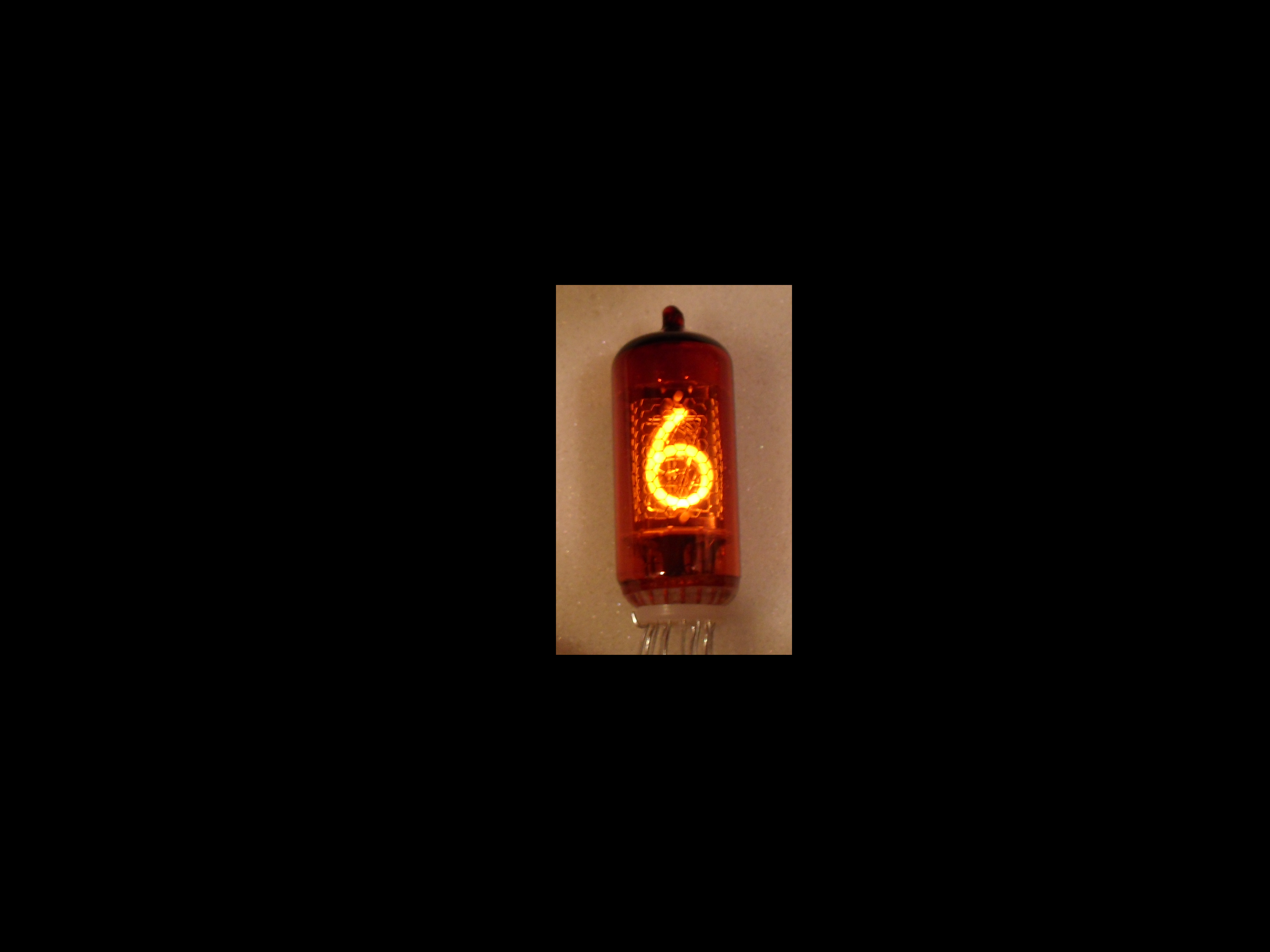

und hier mal eine Z573M aus den 1970er Jahren MfG
...und die hat den orangen Überzug um das "Quecksilber-blau"
wegzufiltern. Schönes Ding!
Andreas Reinert schrieb: > ...und die hat den orangen Überzug um das "Quecksilber-blau" > wegzufiltern. Nicht hauptsächlich, der Überzug spart die Filterscheibe zur Kontrasterhöhung ein. Wenn man mal mit der total blassen '4' oben vergleicht, fällt der bessere Kontrast extrem auf. Und auch das Gitter und die anderen Ziffern stören nicht mehr so. Aber Nostalgiker wollle ja absichtlich keine Ergonomie (Ablesbarkeit). Die Zeit abzulesen ist quasi nur ein unbeabsichtigter Nebeneffekt. Die DDR-LED Anzeigen VQE13, VQE23 hatten auch die Kontrastfolie gleich integriert. Und auch die Pinbelegung war fürs Layout optimiert. Peter
