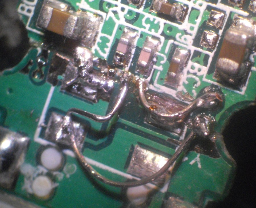

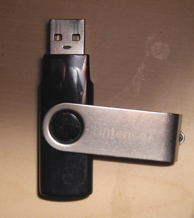

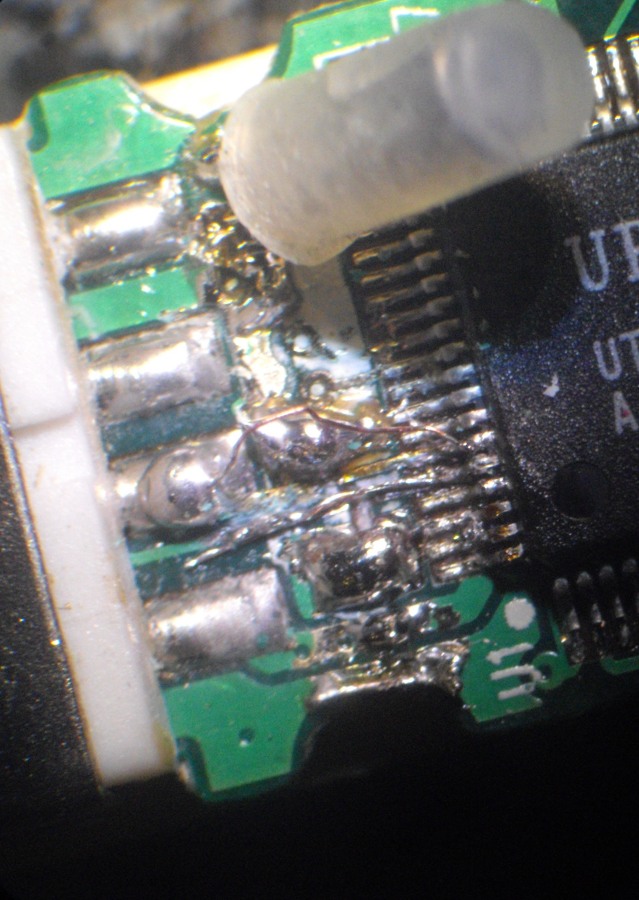

Alexander Schmidt schrieb:
> es würde mich interessieren, wie du es gemacht hast. Den Flash
> ausgelötet und extern ausgelesen?
Dann hätte ich die Dateistruktur rekonstruieren müssen (ich weiß, es
gibt fertige Software dafür), was ich vermeiden wollte.
Die Platine war (von den Kindern eines Freundes, dem der Stick gehört)
durchgebrochen worden. Ich wollte zunächst das NAND-IC (TSOP48 Gehäuse)
auf einen anderen Stick mit gleichem Controller (UP10) setzen. Habe dazu
einen äußerlich identischen Stick besorgt, geöffnet: Pech, gleicher
Speicher, aber anderer Controller (SM3221QF). Also: Platine nochmals
unter dem Mikroskop inspiziert, notdürftig mit CA-Kleber
zusammengeheftet, auf der einen Seite 7, auf der anderen Seite 4
Leiterbahnen mit Draht- bzw. Lötbrücken verbunden. Glück gehabt, Daten
problemlos ausgelesen! Die zusätzlich gelöteten Verbindungsdrähte sind
aus einer Litze herausgezogene Einzelleiter, wohl etwa 0.1mm
Durchmesser. Sieht alles total hässlich aus (die Fotos stellen das kaum
richtig dar).
Ein Umsetzen des TSOP48-Speicher-ICs auf eine intakte Platine wäre
deutlich einfacher (und schöner) gewesen! Aber das Ziel, die Daten 1x
auslesen zu können, war erreicht.
