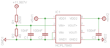

Hallo Zusammen,
ich habe mal eine Frage zum Isolationsverstärker HCPL7840. Wenn ich an
den Pins VIN+ und VIN- über einen Spannungsteiler bestehend aus R1 =
2520 Ohm und R2 = 40 Ohm einen 3 zelligen Lipo anschließe der im Moment
11,987V misst. Ergibt sich eine Spannung von 0,187V. Der HCPL hat eine
Verstärkung von 8. Also müssten am Ausgang VOUT+ und VOUT- 1,496V
rauskommen. VDD1+/VDD1- kommt aus dem 3S Lipo über einen Spannungsregler
7805. VDD2+/VDD2- kommt aus einer separaten Quelle. Soweit ist auch
alles verständlich aber verbinde ich jetzt VOUT- mit GND2 so messe ich
um die 3V. Aber warum? Wie kann ich das umgehen? Die Spannung möchte ich
später mit einem Mikrocontroller messen.
Danke. Gruß Steffen
> rauskommen.
Wenn du zwischen den beiden misst, ohne einen davon auf GND zu
prügeln... ja.
Indem du dich an die Schaltungsbeispiele im Datenblatt hältst.
> Die Spannung möchte ich später mit einem Mikrocontroller messen.
Wenn der µC auch differentielle Signale messen kann, geht das auch ohne
Zusatzbeschaltung zwischen dem HCPL und dem µC.
