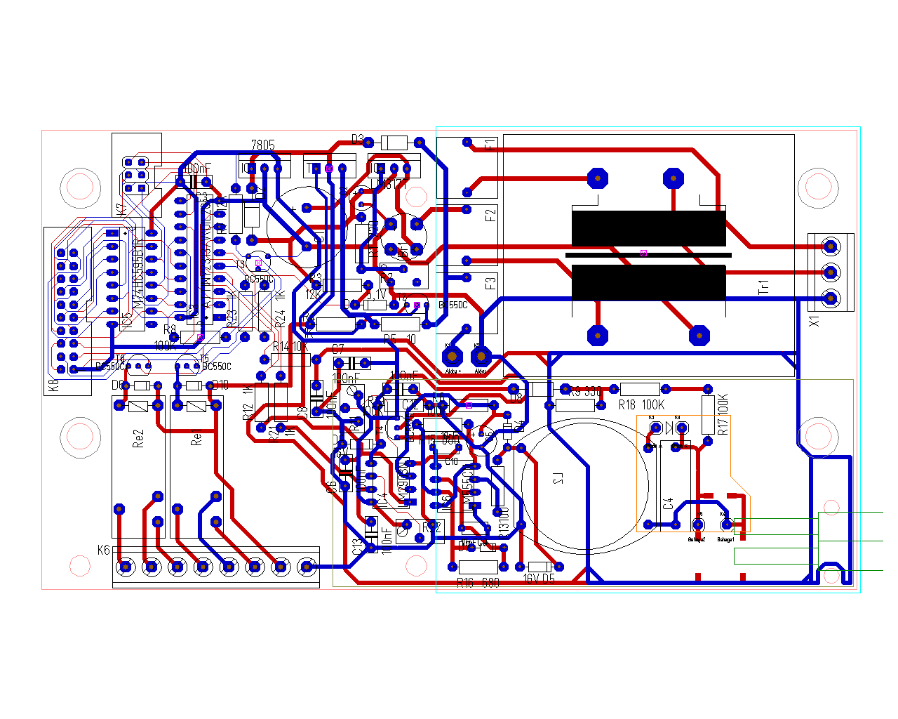

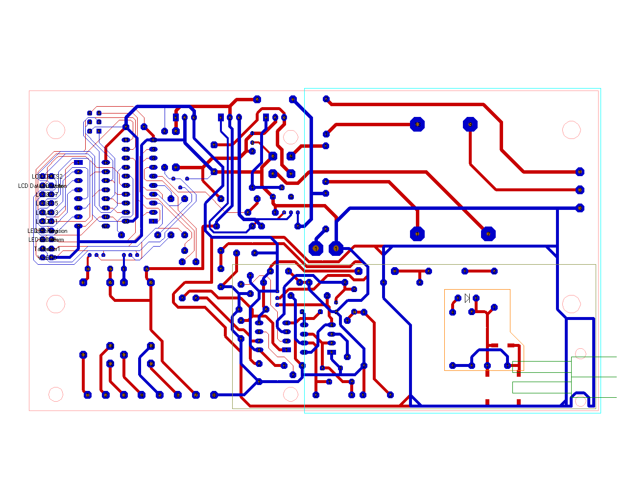

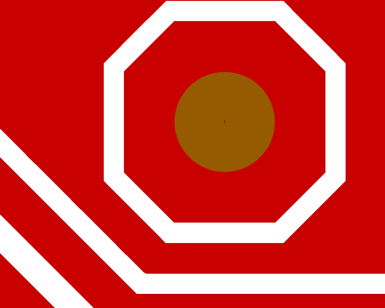

Hallo allerseits,
ich hab im Anhang ein Layout und bitte darum mal drüberzuschaun. Wichtig
ist vielleicht noch zu wissen, dass von rechts unten zwei Leitungen von
nem Weidezaungerät kommen >> 9000V Impuls. Der ganze Block da unten
dachte ich, wär vielleicht nicht schlecht, wenn ich den mit einer
Leiterbahn umrande und ein bissele abschirme. Ich wollt einfach mal so
im allgemeinen wissen was ihr von dem "Fabrikat" so haltet und ob ich
irgendwo einen größeren Fehler drinn hab.
Gast #3003892
wenn dein trafo primär 230V hat, reicht z.B. der Abstand F1 - F2 nicht.
Netz muss getrennt sein von Niederspannung, siehe Artikel und
Diskussionen hier über Leiterbahnabstände.
Und tobi hat natürlich recht, sofern man die Breite aus dem Ausdruck
überhaupt entnehmen kann. 10 mil sollten es schon sein (0,25mm), solange
kein Platzmangel herrscht.
Gruss Reinhard
OP #3004975
@tobi: Die dünnen Leiterbahnen sind 0,3mm dick
@Reinhard Kern: Wird abgeändert, ich dreh einfach alle Sicherungen um
Pi/2
@be stucki: Ja ich lass selber ätzen. Leider ziemlich teuer. Die
Spannung zwischen den Kabeln ist im normalfall nicht hoch und gegen die
anderen Leiterbahnen reicht er, hab ich schon ausprobiert. Ich hätte
auch gern größeren Abstand, aber die Platzverhältnisse sind etwas
beengt. Ich überlegte schon, ob man sowas nicht Vergießen könnte, aber
wenns so klappt lass ichs. Wenns wirklich kritisch wird, sollte der
Überschlag an dem unbenutzten Pad stattfinden (Sollbruchstelle ... äh
Sollfunkstelle whatever).
Gast #3005094
Wichtig wäre in dem Zusammenhang, ob sich dein Gerät auch im Freien
befindet (Kondenswasser, Regen, Schnee usw.) oder geschützt ist.
Gruss Reinhard

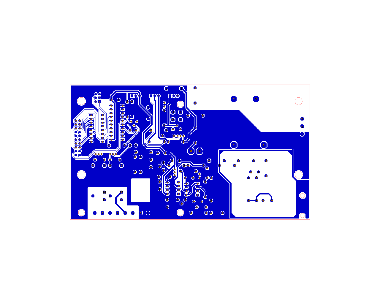

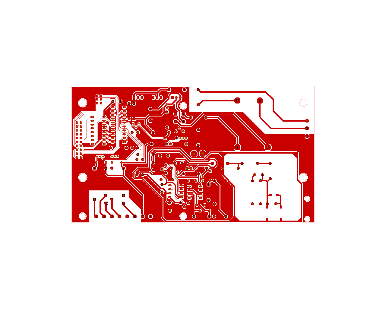

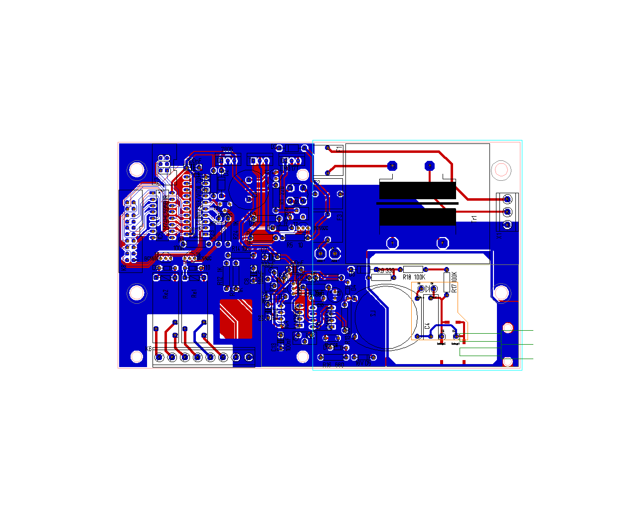

OP #3006990
So ich wollt das Ergebnis mal reinstellen fals es wen interessiert. Ich
hab jetzt ein bisschen optimiert und die Masseflächen generiert, ich
hoff man kanns erkennen.
@Reinhard Kern: Das Gerät befindet sich in der Werkstatt in einem
Gehäuse, also feuchtigkeit ist kein Problem.
Gast #3008228
deine Masseflächen fehlt der Zusammenhang, auf der blauen Seite ist die
Fläche oben links nicht mit dem Rest verbunden und auf der roten Seite
ist es noch schlimmer - da solltest du aber bei näherer Betrachtung
selbst draufkommen.
Gruss Reinhard
