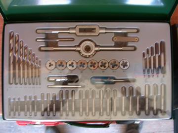

Ich habe hier diverse Alu-Kühlkörper (halt den üblichen Krempel) und möchte einige davon in nächster Zeit verbauen. Ich beabsichtige damit Halbleiterbauteile wie z.B. Spannungsregler zu kühlen. Nun fehlen in den Dingern aber geeignete Löcher, zum einen um die Bauteile daran festzuschrauben und zum anderen um den Kühlkörper irgendwie am/im Gehäuse festzuschrauben. Ich würde nun also gern entsprechende Gewinde reinbohren wollen, bin in dem Bereich aber Jungfrau. Zugekuckt schon oft, gemacht noch nie. Was braucht man denn dazu? 1. Vermutlich einen passenden Gewindebohrer. Oder doch drei, Vor, Mittel- und Endbohrer? Was nimmt man denn da, wenn man sich auf M3, M4 und M5 in Alu-Kühlkörpern beschränken wird und man keine Großproduktion auffahren will? 2. Dann so ein Ding, wo man den Gewindebohrer drin fixiert. 3. Bohrmaschine mit Bohrer, um vorzubohren. Was bohrt man denn bei M3, M4 und M5 für ein Lochdurchmesser? 4. Noch was? Wer kann mir mal helfen? Zu 3. habe ich auf eBay das gefunden: http://www.ebay.de/itm/150298970857 Das Teil gefällt mir, weil es schön klein ist. Was spricht dagegen?
Hallo Andi Eine kleine auflisung von mir zu deinen punkten: 1. Nur einen Gewindebohrer. 2. Das nennt man Windeisen. 3. M3->2,5 M4->3,3 M5->4,2 M6->5 4. Ein bissel Öl an den Gewindebohrer ansonsten hast du alles. Werkzeugmacher Marc :)

Marc L. schrieb: > M3->2,5 M4->3,3 M5->4,2 M6->5 Bei weichem Alu, sogenanntem Schmierolinium, musst du evtl. ein Zehntel grösser bohren. Wenn der Gewindebohrer klemmt weißt du das das Loch zu klein war ;) Andi $nachname schrieb: > Dann so ein Ding, wo man den Gewindebohrer drin fixiert. Bei den kleinen Gewinden bis M5 kannst du den Gewindebohrer in den Akkuschrauber spannen. Das "Anfädeln" und gerade Bohren geht viel einfacher. Durchgangslöcher werden heute in einem Arbeitsgang geschnitten, da braucht es nur einen Bohrer und dann einmal durch ohne abzusetzen. Die 3er Sätze braucht man seltenst, eben nur bei kurzen Sacklöchern. Wichtig: Gutes Werkzeug, keine China-Kacke. Emuge oder Format sind da gängige Marken. Und Schmieren! Ich verwende Antilope Schneidpaste, sieht aus wie ein Stück Seife. Aber da hat wohl jeder sein eigenes Hausmittelchen.. lG

1 wenn durchgangsloch Maschinengewindbohrer 2 nennt sich Windeisen 3 google gewindebohrer tabelle Andi $nachname schrieb: > Zu 3. habe ich auf eBay das gefunden: > > http://www.ebay.de/itm/150298970857 Ratschen sind eigentlich ganz OK

Marc L. schrieb: > 4. Ein bissel Öl an den Gewindebohrer ansonsten hast du alles. Da hab ich aber für Alu was anderes gelernt :-) War da nicht was mit Spiritus?
Die ebay-Teile sind "o.k.", aber nicht zwingend nötig; wenn Du Dir ein Set (z.B. im Baumarkt) kaufst, sind die passenden Teile fast immer schon dabei und sind jetzt auch nicht sooooo viel teurer. Empfehlen würde ich auf jeden Fall noch, vorher anzukörnen. Diese Kühlkörper sind doch oft eloxiert und ein herumrutschender Bohrer macht da schnell die hübsche Optik kaputt. Was das Bohrloch angeht: Hier ist eine kleine Übersicht: http://www.gw-werkzeuge.de/gw1.htm Als Faustregel kannst Du aber einfach sagen: Gewindedurchmesser x 0.8 (also bei M3 --> 3 x 0.8 = 2.4mm). Da macht es dann gleich doppelt Sinn, sich ein komplettes Set zu besorgen, weil diese exotischen Bohrer hat man jetzt nicht unbedingt immer daheim. Allerdings kann man da auch ETWAS großzügiger sein... Gerade hier, beim Kühlkörper in Alu wirst Du da hoffentlich nicht so fest anziehen, dass der Saft aus dem Alu fließt :-) Da geht also zur Not auch ein 2.5mm Bohrer. Alu ist zwar weich, aber ob 2,0mm gehen... Ausprobieren. Wichtig ist jedenfalls, da Alu ein sehr weiches Material ist und eher schmiert, dass Du immer wieder etwas zurück drehst, damit die Späne brechen. Sonst verstopft Dir der Schneider ganz schnell und der Gewindeschneider bricht schnell ab...

Andi $nachname schrieb: > Könnt ihr euch mal einigen, ihr verwirrt mich als Anfänger! > > BTW: Ist Spiritus nicht etwas zu brennfreundlich für solche Sachen? > > Ist bei Alu überhaupt nötig zu schmieren? sieh post oben :) Ja da das Material "schmiert" wird der Gewindebohrer schnell unbrauchbahr oder bricht ab. Es ist nur wichtig das du einen Trennfilm trauf hast nim einfach was du da hast( Salatöl geht zb auch).

Marc L. schrieb: > 4. Ein bissel Öl an den Gewindebohrer ansonsten hast du alles. nix öl bei alu. da wird ethanol (spiritus) verwendet ... schneidet sich mit alk viel besser. wie gesagt nix öl. mfg
Hauptsache er nimmt irgendwas.... Hab den Fehler in der Lehre gemacht und trocken geschnitten -> Gewindebohrer ist in der Aluplatte abgebrochen. Das war dann nochmal 30 min Arbeit für die Erodiermaschiene. Wegen der Sauerei nen kleinen Tip: Mach dir ein wehnig von deinem Schmiermittel in einen kleinen Behälter unt tauch den Gewindebohrer kurz rein.

Viel besser geht das mit speziellen Gewindebohrern für Alu " Gelbring " Die haben einen anderen Schliff und größere Spanräume. Wenn man sich schon welche kauft, dann... Ansonsten, Akkuschrauber und trocken schneiden.

> 4. Noch was? Also du brauchst kein Windeisen. Denn die Gewinde werden gerader, wenn man sie mit der Bohrmaschine bohrt, und die hast du zum Löcherbohren sowieso. Möglichst im Bohrständer, es tut auch der einfache aus'm Baumakrt, nur die Bohrmaschine sollte ganz langsam ab 0 laufen können. Dann einfach Loch bohren, (wenn's Sauber werden soll beidseitig ansenken), und dann den Gewindebohrer durchjagen. Dreht die Bohrmaschine auch Links, kann man auch vorsichtig wieder rausdrehen, sonst per Hand. So werden Gewinde in Kühlkörpern gerade, und du brauchst nur den billigen Gewindebohrer. Natürlich gehen auch teure Luxusprodukte, aber für Alu reicht auch der aus dem russischen Baumarkt-Set. Alu ist wirklich das leichteste. Die Bohrer müssen auch nicht passen, statt M3->2.4mm, M4->3.2mm, M5->4mm tun es auch 2.5mm und 3.5mm Bohrer. Statt Bohrmaschine tut es auch der Akkuschrauber, der dreht langsam, aber passt nicht in den Bohrständer. Zum schmieren tut es Spiritus. Dieser Kram hier ist richtig Scheisse weil das Bit wackelt: http://www.ebay.de/itm/PROFI-Kombi-Gewindebohrer-Bit-HSS-G-M4-Gewinde-Bohrer-1-4-Schaft-/370736634791?pt=Gewindebohren&hash=item5651a01ba7 aber geht in Alu problemlos in einem Durchgang inklusive Ansenken.

Andi $nachname schrieb: > Was braucht man denn dazu? Das Wichtigste wurde bisher nicht genannt. Du benötigst ÜBUNG.

Ich habe mir vor Jahren auch mal einen ähnliches Set gekauft für 39€, da hat der M3er Bohrer trotz Schmierung keine 3 Löcher mitgemacht, der war weich wie Kaugummi. Die Gewinde im Windeisen hatten soviel Spiel, dass es nicht möglich war einen Bohrer so einzuspannen, dass er nicht nach 2 Umdrehungen wieder rausgefallen ist. Ich hab mir dann von M2 - M8 Markenbohrer einzeln gekauft, seit dem ist alles bestens. Ich würde kein Billigset mehr kaufen, denn das war nicht so, dass man sagen könnte für ein paar Löcher reichts, nein, es war völlig unbrauchbar.
Frage an die die die Übung wirklich haben: eignen sich letztendlich die Einschnitt- oder Dreischnittsysteme besser? Ich gebe zu schon öfters mit beidem an Sacklöchern tiefer als ca. 1cm in baumarktgängige Vollaluprofile gescheitert zu sein...

Wenn da mehr als 10 Gewinde zu schneiden sind, ist der richtige Gewindebohrer im Vorteil. Der Werkzeughandel liefert Maschinengewindebohrer für jeden Zweck. ( Die Variante mit Vor- Mittel- und Fertigschneider ist was für Leute, die zuviel Zeit haben) Spezialschliff für Alu, Durchgang oder Sackloch. 2 Stück reichen für Jahre. Akkuschrauber, damit es schnell geht. Nix mit zurückdrehen. Das macht die Bohrer vorzeitig stumpf. Ein Sacklochgewinebohrer fördert die Späne nach oben. Minimalschmierung geht auch einfach: Kronkorken mit einem Tropfen Öl. Bei jedem zweiten Loch die Gewindebohrerspitze benetzen Grüße Bernd
Den mit den Dreischneidern geschnittenen Gewinden sagt man eine bessere Passung und Oberfläche nach, außerdem sind die Schnittkräfte geringer. Du wirst aber keinen Unterschied bemerken. Das ist mit Vorsicht zu genießen: Michael B. schrieb: > Als Faustregel kannst Du aber einfach sagen: Gewindedurchmesser x 0.8 Gewindedurchmesser minus Steigung kommt besser hin, sonst hat der Gewindebohrer schnell zu viel Material abzutragen. Und wenn er erst mal abgebrochen ist wird es aufwendig. Eine Ratsche braucht es nicht, ein möglichst kleines Windeisen reicht. Kleiner Werkstatttrick: Reststücke plandrehen und Löcher hineinbohren, in die die Gewindebohrer gerade so hineinpassen. Das gibt eine gute Führung ab. So sitzt das Gewinde immer gerade. Aber einem Anfänger würde ich erstmal zur Handarbeit raten, da bekommt er das nötige Gefühl für die Sache. Mit einem kleinen Winkel kann man die Ausrichtung des Gewindebohrers auch gut prüfen, sobald er gegriffen hat. Und ja, schmieren und Salben hilft allenthalben.

So, ich habe mir jetzt dieses Set gekauft: http://www.ebay.de/itm/250970952198 Da sind zwar zu viele große Größen dabei, aber dafür habe ich wenigstens gleich die passenden Kernbohrer. Mit dem Set werde ich jetzt mal meine ersten Gewindebohrer-Versuche machen.

Diese Gewindebohrer sind aber nur für Durchgangsbohrungen, nicht für Sacklöcher! Beim Schneiden in Sacklöchern musst du mit diesen Gewindebohrern öfter nochmal ganz rausdrehen und die Späne aus dem Loch rausholen bevor du weitermachst.
