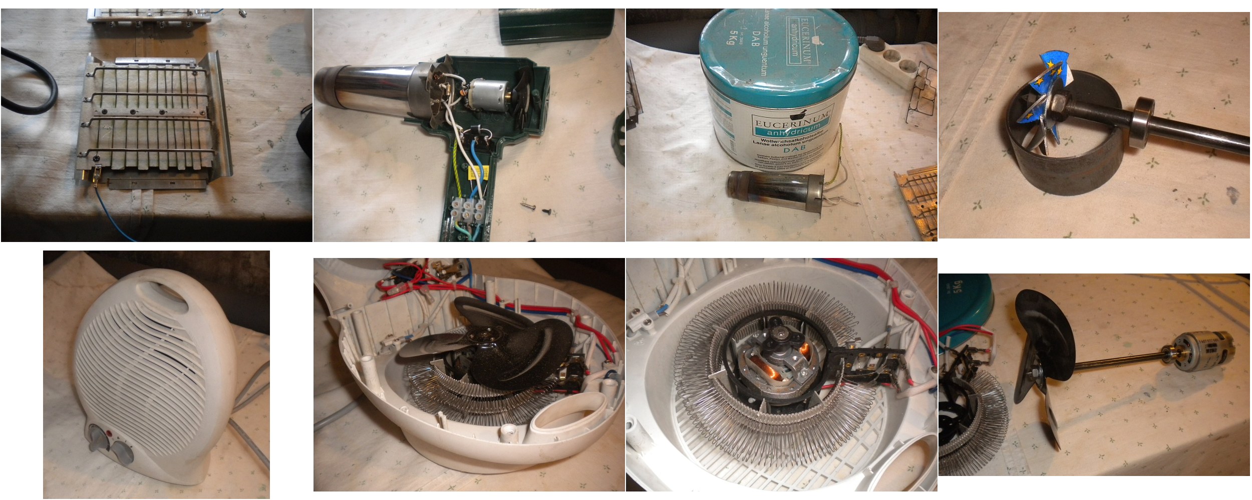

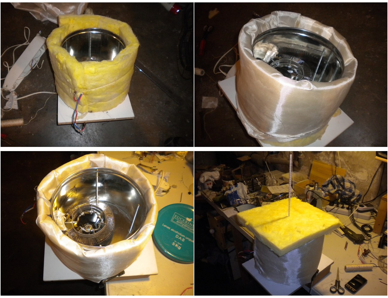

Die Idee mit der rückgekoppelten Heißluftpistole (Kreislauf) wollte ich
nachgehen, da ist mir heute wieder eine neue Idee mit dem
Heißluftgebläse gekommen. Eine große Heizwendel + großem
langsam-laufenden Lüfterrad aus Stahlblech. Ich habe mir als "Gar"-Raum
eine dünnwandige Blechbüchse besorgt, die mit ihren 7 Liter Inhalt ca.
0,5 kg auf die Waage bringt. Meine Idee geht in Richtung Dämmwolle drum,
Heizwendel und Lüfterrad rein. Dann sollen 2 Temperatursensoren hinein,
einen vor und einen nach der Heizwendel. Und eine einfache AVR-Regelung
(Regelschleifentakt 1-10 Hz) mit dem MAX31855 als K-Element-ADC +
serieller Kommunikation mit dem PC (als übergeordnete Regelung{Profil,
Logging etc.}).
Von euch würde ich gerne konstruktive Verbesserungsvorschläge hören. Ich
möchte das technisch gut umsetzen, auch wenn es vielleicht nicht perfekt
aussieht. Mechanische Fähigkeiten sind eigentlich vorhanden.
Als Anhang eine Bilderfolge aus allen Ideen:
Reihe 1: Toasterheizelement, Heißluftpistole offen, Büchse + Heizelement
aus der Pistole, Alu-Lüfterrad aus ehemaligen Nummernschild,
2. Reihe: Heißluftheizung, 2x Innenansicht, Lüfterrad auf Welle +
DC-Motor.

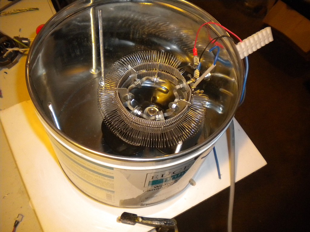

OP #3006675
Die Resonanz hält sich in Grenzen, ist aber auch kein Wunder bei diesem
leidigen und "seltenen" Thema Reflow-Ofen.
Ich gehe erst mal weiter in Richtung Heizlüfter-Element in der
thermisch-isolierten Box. Das Heizelement habe ich vom Plaste und Elaste
aus Schkopau befreit und in die Büchse eingebaut. Der Ventilator sitzt
drunter und dreht sich mit kleiner 25 Hz. Mit 500 Watt (kleinste Stufe)
wird es schon gut warm, gibt die Wärme aber auch in alle Richtungen
wieder ab. Was kommt, sind Isolierung und
Thermoelement/Messwertaufnahme.
Mal gucken.
Viele Grüße

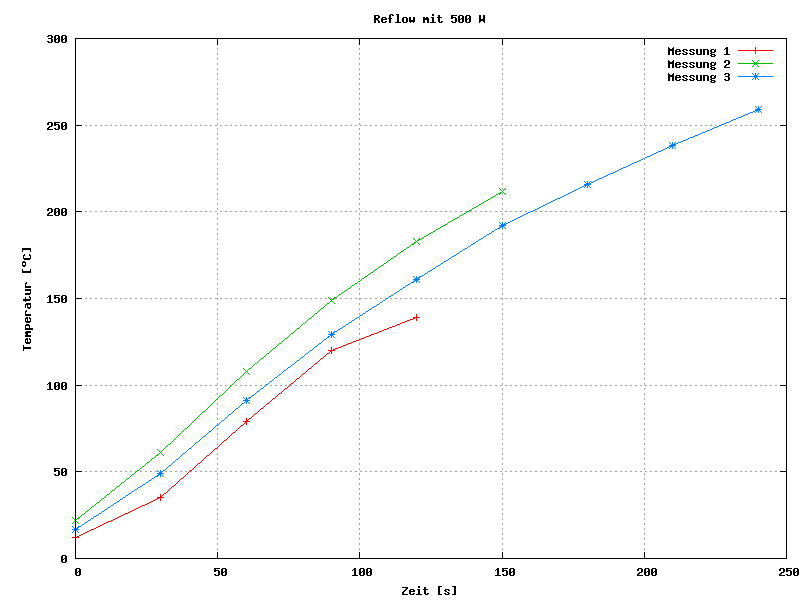

Ich nehme den Thread mal als Tagebuch, auch wenn die Antworten rar
bleiben. Vielleicht kommt doch noch der ein oder andere Tipp.
Silvio
Gast #3010063
Silvio K. schrieb:
> So, wieder ein Stück voran. Isolierung drum und erste Messungen mit
> Hg-Thermometer und Notizzettel gemacht. Alles mit nur 500 W. Ich denke,
> es sieht vielversprechend aus. Und auch kaum Überschwingen nach dem
> Ausschalten der Heizung.
Jetzt musst du die Wärme auch schnell wieder los werden ;-). Kannst du
dein Thermometer mal in etwas einwickeln, etwas was ein wenig mehr
Wärmekapazität besitzt. Die Platinen müssen die Wärme auch aufnehmen
können und nicht nur die Luft ...

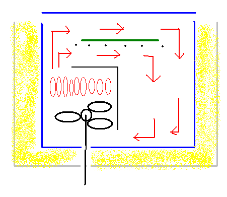

OP #3010320
Kabelkasper schrieb:
> wie/wo kommt da jetzt die Platine
> rein?
Es muss noch ein Gitterrost hinein und ein Luftleitblech. Ich denke,
wenn es in Richtung der Skizze geht, wäre das okay.

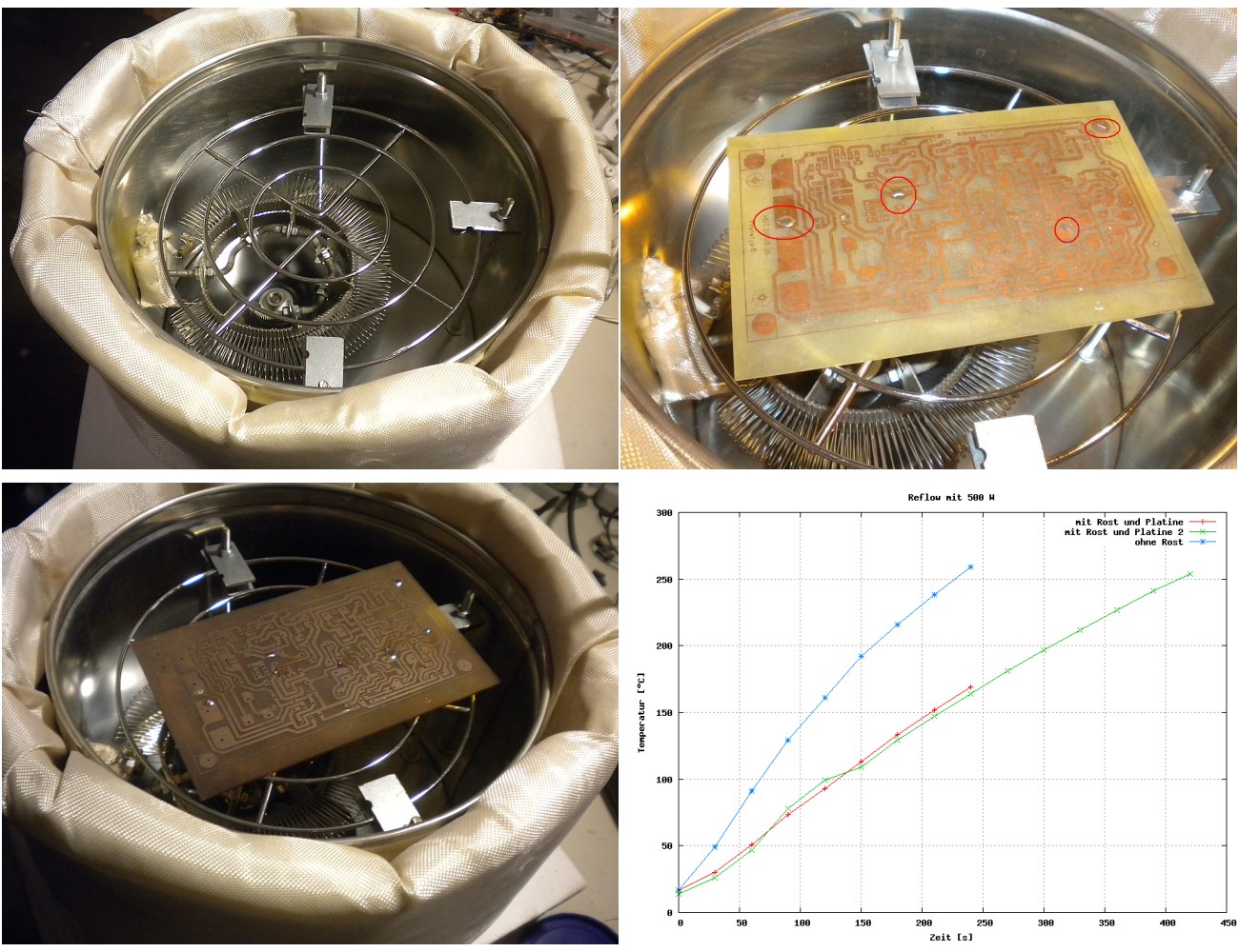

OP #3013285
David .. schrieb:
> Schutzleiter
Kommt noch.
Habe heute vom billig-kramer einen Topfuntersetzer(?) gekauft und
missbrauche ihn als Gitterrost. Die Temperaturmessungen zeigen, dass
durch das zusätzliche Material und die eingelegte Europlatine sich das
dT/dt der Heizrampe ca. halbiert. Weiterhin habe ich Anschmelzversuche
mit Blei-Zinn gemacht und muss über die Genauigkeit des Thermometers
staunen. Zwischen 180 und 186°C schmilzt das letzte Lot in der äußersten
Ecke. Im Bereich über der Heizwendel schon ab 157 °C. Daraus lässt sich
eine Temperaturerhöhung von ca. 25 K abschätzen, die ja von der
IR-Strahlung herrühren muss(?). Da sieht man die Unsicherheiten im
jetzigen Aufbau. Vom Pizzaofen sprechen wir mal lieber nicht. Vielleicht
genügt ein Unterlegen von Alu-Folie um den Effekt zu minimieren.
Auch ja, ich hatte die Leiterplatte mal auf knapp  260 °C hoch geheizt,
danach sah sie deutlich dunkler aus.

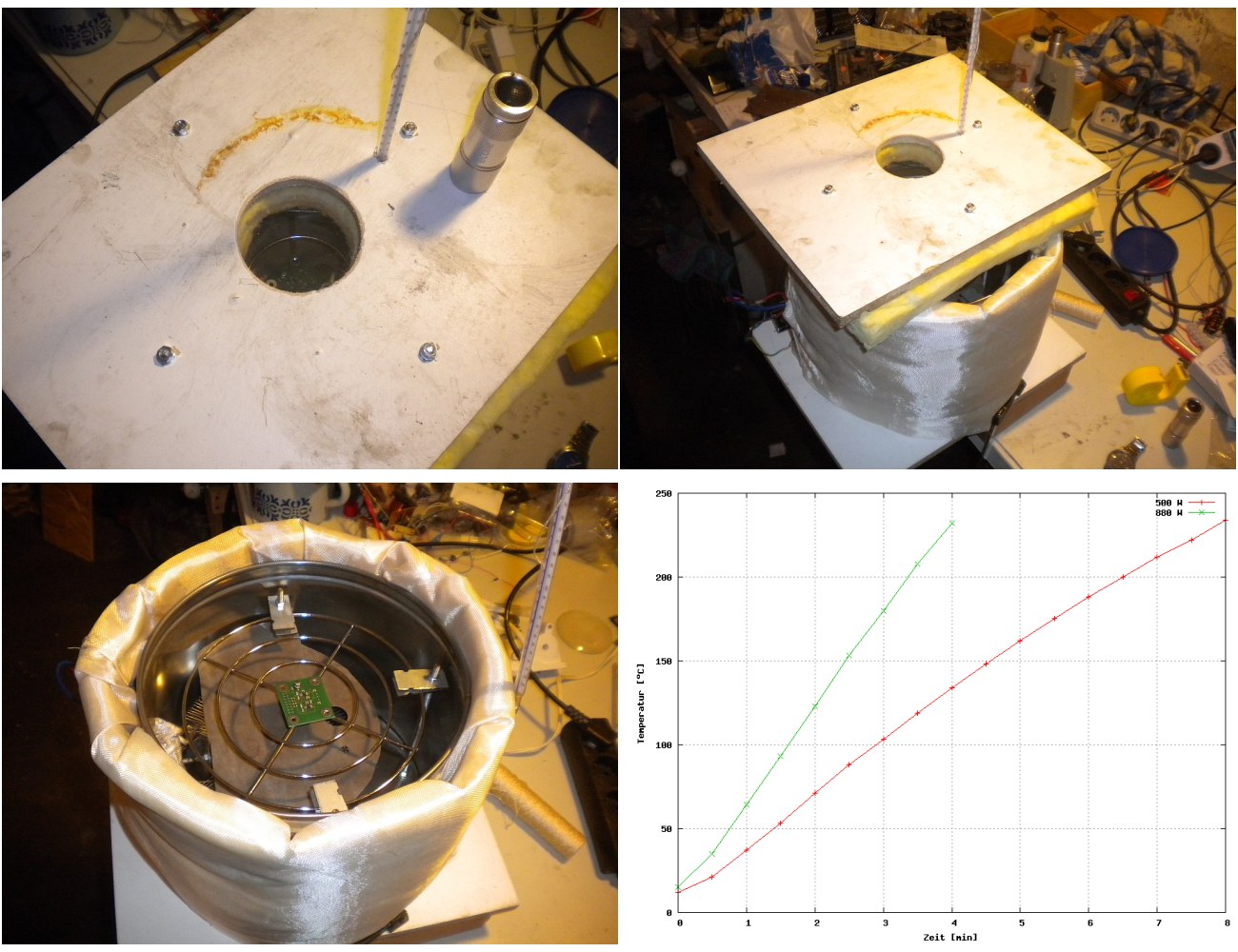

OP #3017304
Erste Reflow-Lötung erfolgreich.
Ich habe noch zwei Bleche eingebaut und war mit dem Temperaturprofil bei
500 W dann aber nicht mehr zufrieden. Mit nun 900 Watt erreiche ich nach
4 min die gewünschten 230 °C und das bei einer Eurokarten-Beladung.
Für den ersten Lötversuch hatte ich noch eine einfache und kleinere
Leiterplatte. War sehr schnell bestückt und gelötet. Alles per
Handsteuerung. Die Notwendigkeit nach einer automatisierten
Temperatursteuerung scheint nicht mehr so dringend, es geht auch ohne
computerisierte Regelung sehr gut. Fenster ist auch im Ofen, sodass
alles schön von oben beobachtet werden kann. Die groben Arbeiten sind
abgeschlossen. Es wird sich zeigen, ob der Lötprozess mit 0402 +
fine-pitch Controller auch so gut funktioniert. Bin aber optimistisch,
da die Temperaturmessung recht genau ist und die -verteilung auch gut
aussieht. Vielleicht kann der eine oder andere diesen Aufbau als
Inspiration nutzen.
Viele Grüße
Silvio

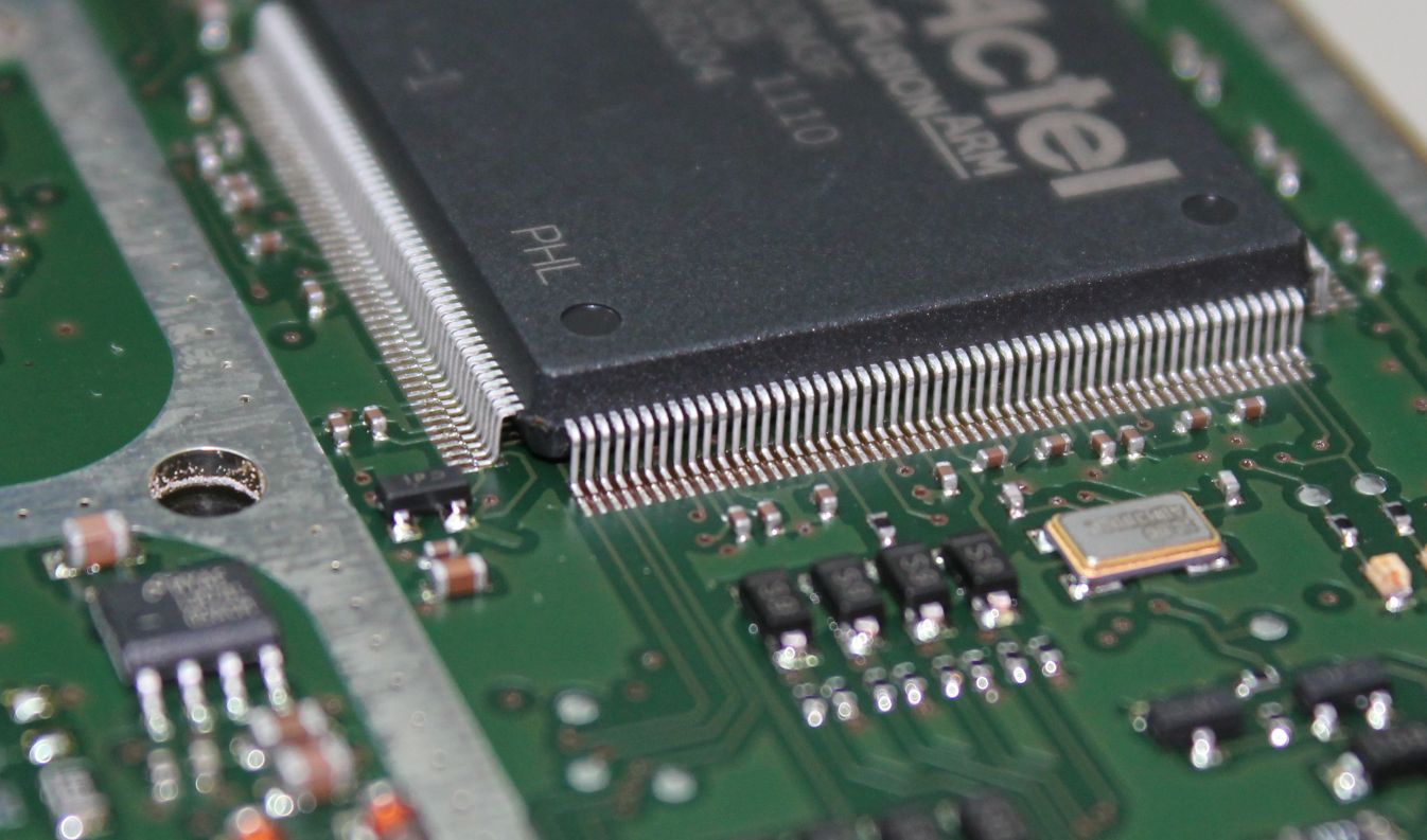

OP #3026772
Gestern war es dann soweit. Eine Leiterplatte mit hunderten 0402, zig
QFN und einem PQ208 mit 0.5 Pitch wurden mit Herzklopfen gelötet. Hat
gut funktioniert. Habe den Aufheizvorgang bei 120 °C eine halbe Minute
unterbrochen und dann bis 220 °C hochgeheizt (endgültig abgeschaltet).
Die Temperatur ging noch bis 235 °C hoch, was meiner Meinung in Ordnung
war. Nach einer knappen Minute auf dieser Temperatur Deckel halb auf und
fertig. Ein Beobachten des Lötvorgangs konnte durch das Fenster mit
Taschenlampe wirklich gut erfolgen. Der gesamte Lötprozess nach
stundenlangem Bestücken betrug insgesamt 5 Minuten.
Eine interessante Bestückungshilfe für den großen 208er-Brummer habe ich
mir auch noch gebastelt, mit dem ein sauberes perfektes Aufsetzen auf
die Lötpaste erst möglich wird. Das schreibe ich gegebenenfalls dann
aber in einem neuen Thread. Bis dahin...
Viele Grüße
Silvio
#3026805
Hallo Silvio,
Silvio K. schrieb:
> Hat
> gut funktioniert.
Herzlichen Glückwunsch. Das Ergebnis sieht sehr gut aus! Ich persönlich
hätte dem PQ208 ein ganz klein wenig mehr Lötpaste spendiert, wobei ich
zugeben muss, dass dies sicher nicht nötig ist sondern eher meinem
persönlichem Geschmack entspricht.
Das von Dir hier
http://www.mikrocontroller.net/attachment/167186/Skizze.png skizzierte
Konzept "schwebt" mir auch schon länger im Kopf herum. Wenn man es
schafft die Temperatur der Luft, die ober- und unterhalb der Platine
vorbeiströmt, entsprechend schnell zu regeln sollte man doch schon "die
halbe Miete" haben. Allerdings hast Du das Konzept dann letztlich so
nicht umgesetzt, oder sehe ich das falsch?
Mit freundlichen Grüßen
Guido
OP #3026860
Danke, ich freue mich auch. Beim Löten stand einiges auf dem Spiel,
jetzt muss die Schaltung "nur" noch funktionieren.
die Pads habe ich beim layouten ziemlich groß gewählt, da ich den IC
noch nicht da hatte. Aber man kann sich wohl wirklich auf ein Datenblatt
verlassen. Durch die langen Pads war ausreichen Lötpaste vorhanden. Hat
sich wohl alles zum und unters Pads gezogen.
Doch doch, ich bin nur nicht mehr weiter drauf eingegangen. in:
http://www.mikrocontroller.net/attachment/167610/Katalog4.jpg
links unten sieht man das horizontale Blech unter dem Rost. Schützt vor
der Wärmestrahlung und leitet die Luft. Unter diesem Blech sitzt auch
das vertikale 2. Leitblech.
#3027299
Hallo Silvio,
> http://www.mikrocontroller.net/attachment/167610/K...
Ah, jetzt verstehe ich es besser. Ich war zu sehr auf die Bilder in
Katalog3 (http://www.mikrocontroller.net/attachment/167337/Katalog3.jpg)
fixiert. Die Leitbleche sind aber erst auf den Bildern in Katalog4
(http://www.mikrocontroller.net/attachment/167610/Katalog4.jpg) zu
sehen.
Weiterhin "gut Reflow".
Guido
