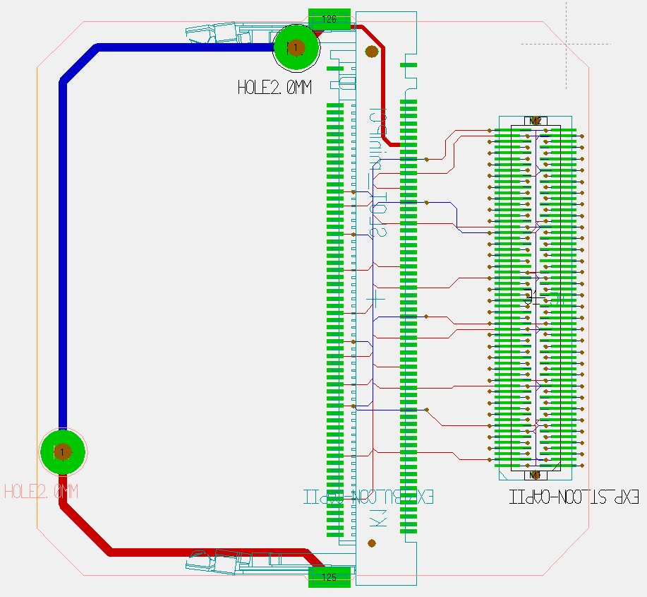

ich habe schon diverse kleinere PCBs geroutet, manuell und auch mit
Autorouter. Jetzt bin ich an einem mit PCI Bus, sowas hatte ich noch
nie. Der Autorouter von Target ist am Anschlag (zumindest mit meinen
Einstellungen) und schafft nicht 100%. Ich denke ich werde dieses PCB
von Hand routen.
Nun die Frage, was ist eine gute Strategie fürs manuelle routen? Könnt
ihr mir eure Geheimtipps verraten?

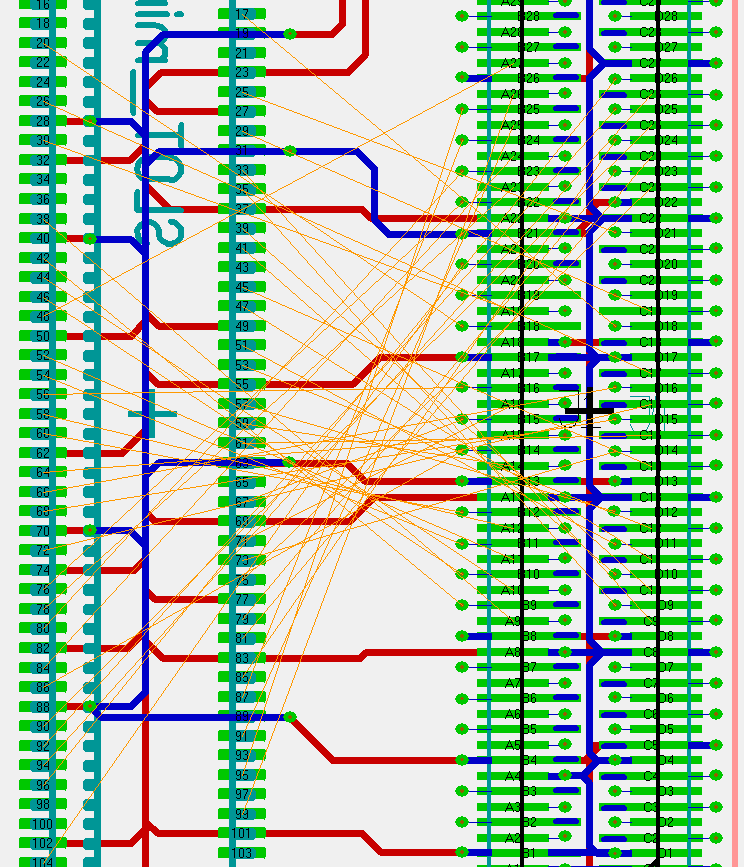

Zum Aufbau: links ist ein mini PCI slot, rechts Modulstecker. Ein
Modulstecker auf der Oberseite, das Gegenstück auf der Unterseite. Die
Module können dann über diese Stecker gestackt werden. Diese Stecker
sind ziemlich hässlich, viele Pins und ein sehr kleines Raster. Leider
sind die Bussignale nicht alle schön nebeneinander auf dem slot, sondern
kreuz und quer verteilt, was die Aufgabe erschwert.
Ich hatte vor das Ganze auf einem 4-Lagen PCB zu routen. Denkt ihr das
ist eine gute Wahl?
Bereits geroutet habe ich GND und VCC33, ist das ok so? Mit welcher
Strategie würdet ihr die restlichen Signale routen? Wo anfangen, auf
welchen Lagen, etc?
Und wie routet man in Target am besten? Gibt es einen Modus, bei welchem
nicht einfach alle Ebenen übereinander angezeigt werden, sodass man
besser sieht wo der Weg noch frei ist?
Vielen Dank für eure Hilfe!

#3004783
Für mich sieht es so aus, als wären mit einer 180Grad-Drehung des
Steckers rechts deutlich weniger Überkreuzungen. Ist halt die Frage, ob
das möglich ist...
Mach ich immer als letztes...  Je nach Lagen und Dichte gibt es oft
durchgehende Flächen für GND und min. eine Betriebsspannung, da werden
dann nur noch Vias nach "unten" gesetzt und der Rest von der
Flächenfüllfunktion erledigt.

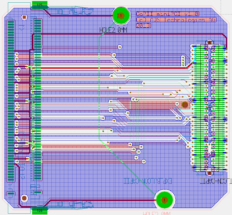

OP #3020862
Vielen Dank für die (meist) hilfreichen Antworten. Ich habe es
inzwischen geschafft, von Hand!
> das möglich ist...
Dieser Tipp hat definitiv am meisten geholfen! Eigentlich schaue ich mir
das immer zuerst an, doch hier war ich so drauf fixiert, dass gar nicht
gedreht werden kann, dass ich das völlig ausser acht gelassen hatte.
Mit etwas Hirnakrobatik sah ich dann aber doch eine Möglichkeit drehen
zu können und siehe da, fast alle Luftlinien verliefen horizontal! :-)
Vielen Dank auch für all die anderen Tipps!
