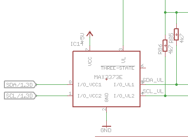

ich möchte mit meinem Atmel Prozessor über den Max3373E auf einen
Beschleunigungssensor zugreifen (µC 5V, Sensor 3,3V)
Der µC sendet auch Daten auf der SDA und SCL, aber aus dem Max3373 kommt
nichts heraus. Woran liegt es?
Ich habe den Eingang ThreeState offen gelassen. Muss dieser auf plus
(welches) oder auf Masse?
Im Anhang habe ich ein Bild vom Schaltplan zugefügt

ThreeState ist invertiert gezeichnet. Ergo muss dort, damit er in den
ThreeState Mode kommt, GND anliegen. Soll die Kiste arbeiten wird es VL
sein (Siehe Datenblatt, ist dort beschrieben S3)
Hm, wieso kommt nix raus... Du hast aber schon gesehen, dass der IC
interne Pullup Widerstände hat die 10k gross sind. Sehe da bei Dir nur
so am Rande irgendwelche R mit 4k7... Vielleicht einfach mal abhängen
Gruss Grü

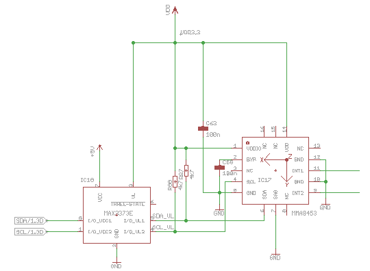

Gast #3004677
Hallo Anbei noch einmal ein größerer Ausschnitt.
Also ich messe an den Leitungen SDA/SCL auf der 3,3 V Seite Masse.
Normalerweise müssten die doch durch die Pull-Ups auf 3,3V liegen?
