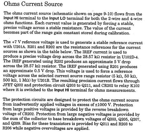

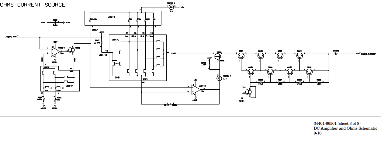

bin heute ueber die Schaltplaene eines Agilent Multimeters gestolpert
und hab da etwas seltsames entdeckt, siehe Bild im Anhang.
Kann mir jemand erklaeren was der Ingenieur versucht hat mit all den
Bipolartransistoren im Ausgang anzustellen (Q203 bis Q210 und FET Q211)?
Fuer was soll das gut sein? Ne Art ESD Schutz?
Danke -
Franz
Das ist halt der Unterschied zwischen Baumarkt-Multimeter und einem
Meßgerät das nicht sofort den Geist aufgibt wenn man mal im Ohm-Bereich
versehentlich den Innenwiderstand der Steckdose mißt.
Gruß Anja

Gast #3005307
Wenn man nach dem 30.ten Versuchen mit dem Baumarktmultimeter endlich
gelernt hat, dass das nicht gut ist, war das noch immer billiger, als
eine Kalibrierung des A34401 beim Service.
Jedes Instrument für seinen Einsatzbereich ;-)
