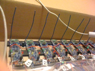

Ich möchte mehrere RFM12B Transceiver mit einer einfachen Lambda/4 = ca.
85mm Drahtantenne gleichzeitg und räumlich direket nebeneinander auf
unterschiedlichen Kanälen im 868MHz Band betreiben.
Praktisch sind das 8 Jeenodes, die nebeneinander im Abstand von
vielleicht 5cm betrieben werden könnten.
Ist es besser den Abstand der Jeenodes zu vergößern, damit sich die
Antennen beim Senden und Empfangen nicht gegenseitig stören? Welchen
Abstand würdet Ihr ggfs. empfehlen?

Wie im Foto zu sehen sind im Moment die Transceivermodule nebeneinander
angeordnet. Ich würde sie dann einfach übereinander montieren und jede
Transceiver Platine mit Pappe abdecken, die mit Alufolie bezogen und an
Masse angeschlossen ist. Die Antennen schauen natürlich aus der
"Alu-Pappe" heraus und stehen genau in einer Flucht mit der Antenne eine
Etage tiefer. Das sollte doch eigentlich funktionieren - oder?
Viele Grüße
Stephan
Gast #3005441
Versuchs, Stephan,
abbrennen wird wohl nichts und Du hast ein Ergebnis für nächste
Schritte.
> angeordnet.
Die Kopplung von Antennen auf Platine und IC ist ein weiteres
Problemgebiet.
Oh je, mich graust. Verstehe ich Deine Gedanken richtig - Du brauchst
1. Einen senkrechten Träger, beispielsweise ein Alu-Profil aus dem
Baumarkt.
2. Darin die Module.
3. Die Antennen gucken seitlich heraus, in die Vertikale geknickt?
Das ergibt keine besondere Entkopplung, weil zur 1/4-Lambda-Antenne
gehört die Ground Plane dazu.
Außerdem würde der senkrechte Träger reflektieren, das einzelne
Antennendiagramm wäre wohl eine Kardioide.
Das ginge eher mit vertikal gestockten Halbwellendipolen und
Transformationsgliedern plus Zuleitungen zu den Modulen - aber auch hier
die Kardioide.
> Die Antennen schauen natürlich aus der "Alu-Pappe" heraus
Der würde ich als Massefläche nicht viel trauen:
1. Die Alu-Folie leitet die HF-zu schlecht.
2. Löten geht 'eh nicht.
3. Herumwickeln um versilberten Kupferdraht? Oh je.
Aber wie gesagt - versuchs einfach mal. Vielleicht sind die Störungen ja
gering genug für das, was Du als Bastler erreichen willst.
Ciao
Wolfgang Horn
OP #3010908
Hallo Wolfgang,
vielen Dank für deine Ideen.
> Baumarkt.
Ich würde einen Nichtleiter nehmen z.B. Holz.
Genau.
Die Antenne würde ich in die Transceiver-Platinenebene biegen, parallel
zur kurzen Platinenseite. Den Transceiver mit der Antenne dann so
aufstellen, dass die Antennenspitze zur Decke zeigt. Die
Transceiver-Platine steht dann vertikal.
Anstatt Pappe mit Alufolie könnte ich die Massefläche auch aus
kupferkaschiertem Platinenmaterial machen. Es gibt z.B. fertige
200x300mm Leiterplatten einseitig kupferkaschiert. Da würde ich dann
noch ein Loch für die Antenne durchbohren, an Masse anschließen und
fertig ist die Groundplane. Dann würde auch nicht mehr die Leiterplatte
des Transceivers als Groundplane mißbrauchen.
Du hast mich überzeugt. Was hälst du von kupferkaschierter Leiterplatte
(s.o.)?
Es muß schon zuverlässig im Dauerbetrieb laufen. Weiß jemand, ob die
200x300mm Groundplane aus Leiterplattenmaterial vielleicht die Impedanz
der Antenne verändert und der Transceiver vielleicht schlechteren
Empfang bekommt als wenn ich darauf verzichten würde? Vielleicht ist der
RFM12B wirklich nur für eine Drahtantenne mit der winzigen Groundplane,
die die kleine Transceiverplatine selbst bietet, zu verwenden?
