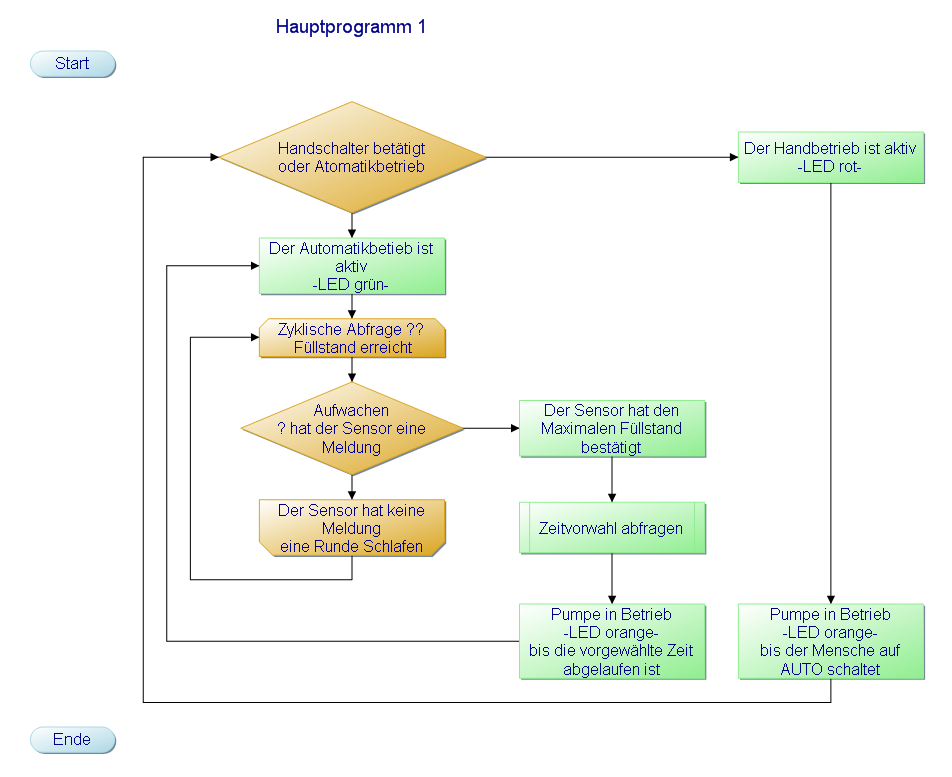

Das die Funktion des Programms nicht genügend erläutert wurde bitte ich
zu entschuldigen.
Ein ständige/zyklische  Überprüfung des Füllstandes, die durch den
Handbetrieb "überbrückt wird"
Zwei Eingange "HAND" (PD5) und "FUELSTAND" (PD4). Drei Ausgänge
sind ebenfals im Komentar des COdes ersichtlich.
Das Programm; kometierte Version == Eröffungsthread
Kein Taster gedrückt  --> Automatil aktiv ( richtig )

Also hab ich ein Denkknoten inder verschachtelung der if's
Soll;
Nur im Automatikbetreib darf die Laufzeit der Pumpe mittels
Füllstandsensor (PD4) aktiviert werden.

von FreitagAbend (Gast)
Das Flussdiagramm hab ich im Vorfeld erstellt und beinhaltet etwas mehr
als mit dem geposteten Code erreicht werden kann.
Ich bleib jetzt mal Stur möglicherweise auch bloß blöd.
Aaah. Das hättest Du gleich am Anfang posten sollen.
>Ob ich eine 1 oder 0 hab am Ein- oder Ausgang ist erst mal sekundär
>weil das HW abhängig ist
Es ist natürlich Deine Wahl ob Du Dich stur und blöd stellst oder nicht.
Und unsere ob wir einem helfen der sich stur und blöd stellt oder nicht.
Für den Entwurf einer solchen Mimik ist die Polarität gleichgültig aber
für die Implementierung nicht.
Da wir nur eine unklare Beschreibung hatten und einen Code der nicht wie
gewünscht funktioniert, war diese Information wichtig.
Also l... m... a... A...!

Beachte bei deinem Ablaufdiagramm, dass Entscheidungen immer nur als
Ergebnis "Ja" oder "Nein" haben können. Wenn da eine Oder-Frage drin
steht, ist die Aussage immer wahr...

von Fabian O. (xfr)
Eigentlich ist das Programm doch extrem simpel:
Man hat eine Taste, einen Füllstandssensor und einen Ausgang für die
Pumpe. Standardmäßig soll das Programm die Pumpe in Abhängigkeit vom
Füllstandssensor ein- und ausschalten (Automatikmodus). Mit der Taste
kann man erzwingen, dass die Pumpe läuft, unabhängig vom Wert des
Füllstandssensors (Handbetrieb).
Was der Threadersteller uns verschweigt ist, ob man die Taste gedrückt
halten muss, damit die Pumpe läuft oder ob man sie nur einmal antippen
muss und die Pumpe laufen soll, bis man die Taste nochmal antippt. Für
letzteres braucht man eine Zustandsvariable und Entprellung, für den
ersten Fall nicht. Also bleiben wir mal beim ersten Fall, so wie es
jetzt implementiert ist.
Die Zustandstabelle sollte also folgendermaßen aussehen:
Taste | Füllstand | Pumpe | LED auto | LED manu |
gedr. | egal was  | an    | aus      | ein      |
n.g.  | n. pumpen | aus   | ein      | aus      |
n.g.  | pumpen    | ein   | ein      | aus      |
Stimmt das bis hier?
Wenn ich die Fehlerbeschreibung richtig verstehe, verursacht das Drücken
vom Taster an PD5, dass PD4 (an dem der Füllstandssensor hängen soll)
kurzzeitig als 1 erkannt wird. Das klingt für mich nach falscher
Beschaltung bzw. einem floatenden Füllstands-Pin, der zufällig auf das
Drücken des Schalter reagiert. Ohne den Versuchsaufbau zu kennen ist das
aber Rätselraten. Vielleicht ist auch die Problembeschreibung oder die
Erwartung an das Programm schon falsch.
