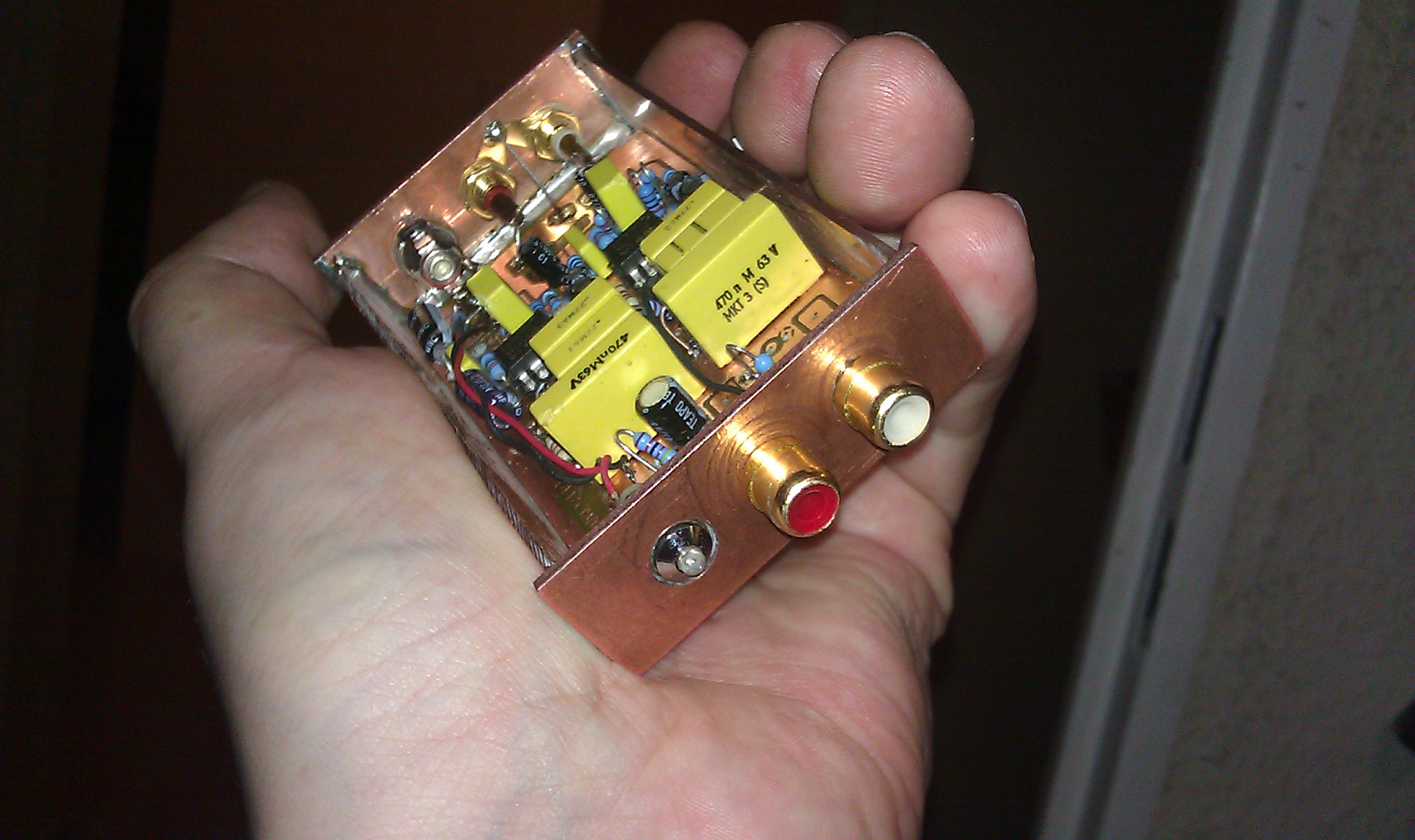

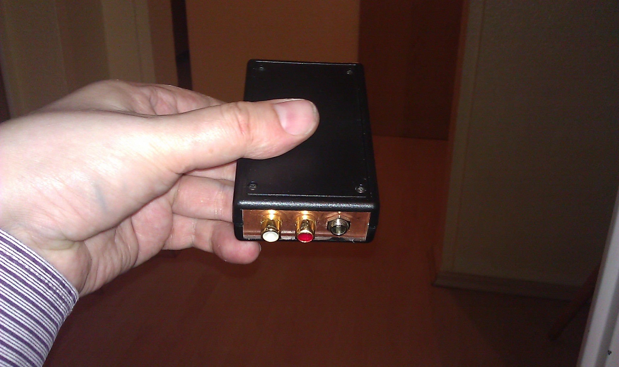

Ich hatte soetwas letztens gebastelt. Lm833 kann ich empfehlen oder
MC33078.
Schön in Platinenmaterial und zum Schluss alles in einen kleinen
plastekasten ;)
Ein Platinchen (unbestückt) habe ich noch hier.
Axelr.
Ist inkl. Subsonic-filter
