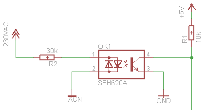

ich verwende die angehängte Schaltung, um einen Nulldurchgang in der
Spannungskurve auf der Eingangsseite des SFH620A zu detektieren
(230VAC).
Meinen Berechnungen nach fließt bei R2=30k ein Strom von etwa 7,5mA. Das
ergibt dann eine Verlustleistung von etwa 1,7W.
Falls irgend etwas falsch berechnet ist, korrigiert mich bitte.
Ich möchte die Verlustleistung jetzt reduzieren. Gibt es abgesehen von
der Möglichkeit, den Widerstand R2 größer zu dimensionieren noch eine
Lösung?
Außerdem konnte ich dem Datenblatt zum SFH620A auch nicht entnehmen, ab
wann der Optokoppler "durchschaltet". Wenn ich den Widerstand jetzt
vergrößere, verringert sich ja auch automatisch der Strom. Meinem
Verständnis zufolge schaltet der Optokoppler also bei einem zu großen
Vorwiderstand lange vor dem Nulldurchgang wieder auf "aus", was eine
präzise Bestimmung verhindert.
Habt ihr Vorschläge, wie ich die Verlustleistung verringern kann, ohne
allzu viel Genauigkeit einzubüßen?
Viele Grüße
Christian

Christian Rudolph schrieb:
> Hallo,
> Lösung?
Keine zuverlässige. Du kannst aber problemlos den Faktor 10
beim R verwenden.
Das ist kein Schalter, sondern ein Verstärker. Die Verstärkung wird
als Prozentwert des Eingangsstroms im DB angegeben. D.h. wenn Du den
Vorwiderstand vergrösserst, musst Du auch den Arbeitswiderstand des
Fototransistors vergrössern. Dann wird möglicerweise eine zweite
Verstärkerstufe benötigt.
Da der Wert einer Verzögerung konstant ist, kann man das normalerweise
in der nachfolgenden Schaltung berücksichtigen.
Gruss
Harald

Vielen Dank für die Antworten.
@Harald: ich hatte irgendwie nach einer Schwellspannung für die LEDs
gesucht, aber nicht gefunden. Den Verstärkungsfaktor kann ich aus dem
CTR Diagramm auslesen, richtig?
@falk: Zitat: "Zum Detektieren des Nulldurchgangs eignet sich diese
Schaltung wegen der Phasenverschiebung durch C1 nicht."
@MaWin: die Schaltung für den Nulldurchgangsdetektor sieht mir sehr
vielversprechend aus. Wohldefinierte Parameter (1ms Impuls, symmetrisch
zum Nulldurchgang) und eine geringe Leistungsaufnahme (überschlagsweise
dürfte sie wohl unter 120mW liegen).

@  Christian Rudolph (cmrudolph)
Mein Link bezog sich auf die Links, nicht den darüberliegenden
Abschnitt.
