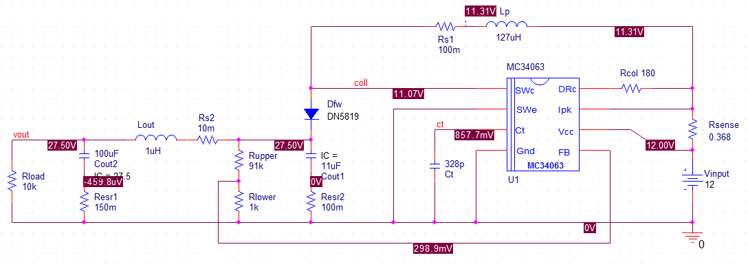

Hallo Leute,
 ich wollte einmal einen Step Up Booster mit mc34063 simulieren. Jedoch

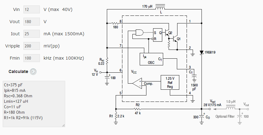

stehe ich als Anfänger auf dem Schlauch. Am Ausgang sollen eben 180 V
25mA rauskommen. siehe Rechnung. Was muss ich machen damit ich das
vernünftig simuliert bekomme. Ich danke für jegliche Tipps.
Tipp... Ja...
Was willst Du denn "vernünftig" simuliert haben?
Der 34063 wird bestimmt keine 180V an Pin 1 "Switch collector"
mögen (maximal 40V). Die Idee mit dem externen MOSFET klingt
da schon ganz gut.
Hoffentlich kommt dann am Schluss noch ein nicht lebensgefährliches
Layout bei raus.
